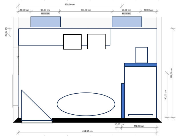

Hallo zusammen!
In unserem Neubau entsteht im OG ein rund 12 qm großes MasterBad (4Pers.Haushalt, es gibt ein 2.Bad), das Badewanne, Walk-in-Dusche (gemauert), waschtisch mit einem Waschbecken (1,2m) und Toilette beinhalten soll. Das Bad ist leider sehr schmal (2,79 m x 4,34 m), das macht die Planung nicht so einfach, lässt sich aber leider nicht mehr ändern. Auch sind 2 Türen im Bad - eine Schiebetür, eine Schwenktür (siehe Plan).
Unsere Badplanerin hat diese Planung gemacht (siehe Bild). Ich bin leider nicht glücklich mit der Position der Toilette frontal hinter der Tür - das ist schon sehr auf dem Präsentierteller. Eigentlich hatten wir den Wunsch, die Toilette etwas zu verstecken/weniger einsehbar zu machen. Auch den Waschtisch gegenüber der Fenster finde ich nicht ideal, bedenkt man den natürlichen Lichteinfall.
Die Außenwände (oben in der Zeichnung, Norden) sind Massivholz mit zwei Fenstern (Brüstungshöhe 1,1m); In der Massivholzwand kann nur mit einer Vorwand Installation untergebracht werden. Die Wand unten/Süden ist etwa 3,6 m hoch, da offener Dachstuhl.
So, das sollten hoffentlich alle wichtigen Infos sein. Nun hoffe ich, dass ihr noch Ideen habt, wie wir es anders aufteilen könnten und das Klo
idealerweise auch mehr verstecken? Danke für eure Erfahrungen!

Hier mal noch ein Vorschlag.
2D-Grundriss eines Wohnraums mit Fenstern, Türen und Möbeln.

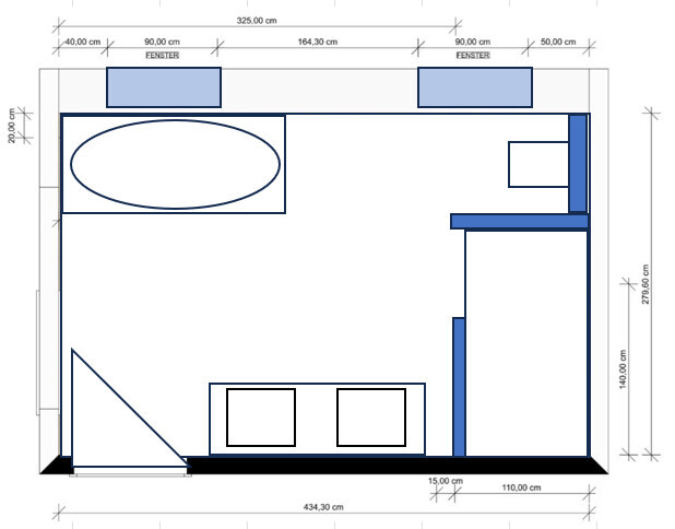

Hier noch der Entwurf von @ypg
Grundriss eines Raumes: Fenster oben, ovaler Teppich unten, blaue Möbel rechts, zwei Quadrate oben.
Die Toi funktioniert schon. Hatte mich da wohl vermessen.

Mulzius schrieb:
Danke für deine Idee! Das hatten wir schon versucht, da meinte die Badplanerin, dass das WC nass werden kann....
Wir haben die Anordnung Dusche/Toi auch so (die Toi allerdings diagonal gesetzt) und unser Bad ist 3 m breit an der Stelle. Da wir die Toi kein bißchen nass. Bei dir sind es 20 cm weniger, aber auch bis dahin spritzt bei uns kein Wasser. Das Wasser spritzt bis ein paar cm aus der Dusche (unsere ist 1,50 m lang). Und selbst wenn die Toi mal ein paar Tropfen abbekommt, das macht der nichts.
Ich würde diese Variante nehmen. Alles andere wirkt gequetscht und erdrückend, aus meiner Sicht. Und mit dem Rücken zur Tür würde ich auf keinen Fall auf der Toi sitzen wollen.
