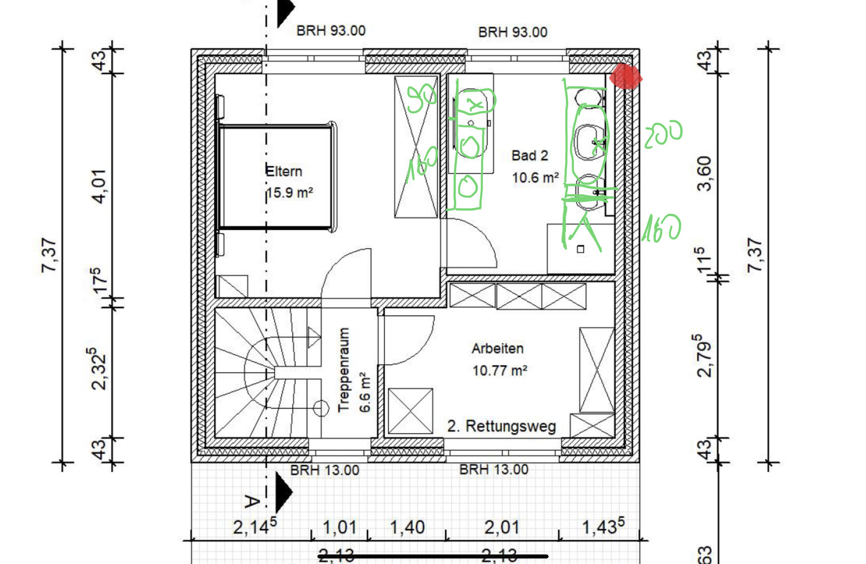

Wir sind bei den Planungen für das Elternbad, welches keine große Wellnessoase werden soll/muss, sondern eher funktional eingerichtet werden soll. Wir möchten gerne eine Badewanne in 180x75, weil mein Mann über 1,90m groß ist. Zudem haben wir eine bodentiefe Dusche in 120x90 eingeplant mit Glasabtrennung und mein Mann möchte gerne einen doppelwaschtisch oder zwei einzelne nebeneinander, aber auf jedenfall zwei Waschbecken. Die Fallrohre für die Entwässerung werden an der Stelle mit dem roten Punkt verlaufen. Idealerweise wäre also die Toilette auf der Seite, sonst müssten wir entsprechend dicke Rohre in den Boden einarbeiten lassen.
Im Grundriss eingezeichnet ist die Idee des Bauunternehmers, wir haben mehrere weitere durchgespielt, kommen aber irgendwie noch nicht zur perfekten Lösung. Wir hätten gerne auf jedenfall noch ein bisschen Stauraum für einen schrank, welcher nicht riesig sein muss, da wir auf unter den Waschbecken Unterschränke anbringen wollen, aber der fehlt uns in den bisherigen Varianten. Vielleicht hat ja jemand eine Idee.
Grundriss Obergeschoss: Elternzimmer, Bad 2, Arbeiten, Treppenraum, Rettungsweg.
Vielen Dank im Voraus :-)

Warum lasst ihr die Badetüre nicht nach außen aufgehen? Das bringt viel Platz und stört bei euch überhaupt nicht. Da passt dann locker ein Handtuchheizkörper hin.
ups. Mein Mann mit 178 liegt in einer 180x80 genau richtig. Zu zweit sitzen wir eher.
hier mein Vorschlag: würde aber eher eine Arbeitsplatte mit 160 Länge machen, worauf versetzt nur ein Waschbecken ist, daneben Ablage auf der Arbeitsplatte.

ja die Türe nach außen hatten wir auch überlegt, hatten dann aber gedacht, dass man an die Stelle eh keinen Schrank stellt und es dann erstmal wieder verworfen. Die Idee von @ypg mit Dusche und Badewanne direkt beieinander gefällt mir. Das plane ich mal durch

Ich bin ja auch für kleine Flure, aber dieser „Streifen“ vor der Treppe ist ein NoGo!
Es heißt Elternbad, dann gibt’s doch noch was für Kinder, oder? OG?
Ich sehe kein Kniestock, da Vollgeschoss? Weshalb dann nur auf 2 Seiten Fenster? Gibt das ein Turm?
Das 2,5 m Schränkchen in Schlafen ist auch nicht der Brüller (etwas wenig, auf Dauer).
Ach so, um‘s Bad geht’s ja auch noch… 😉
Evtl. Wanne vorziehen, WC dann hinten in die Ecke, dann kann man am Doppelwaschtig re/li Schränke platzieren. Zur Not die Türe 10 cm schmäler…

Bezüglich Badewanne: Bekommt Ihr zwei Badewannen im Haus? Falls nein, wollt Ihr wirklich, dass alle immer dann durchs Schlafzimmer marschieren, wenn sie baden wollen?
Falls ja - warum spart Ihr euch nicht eine davon?
