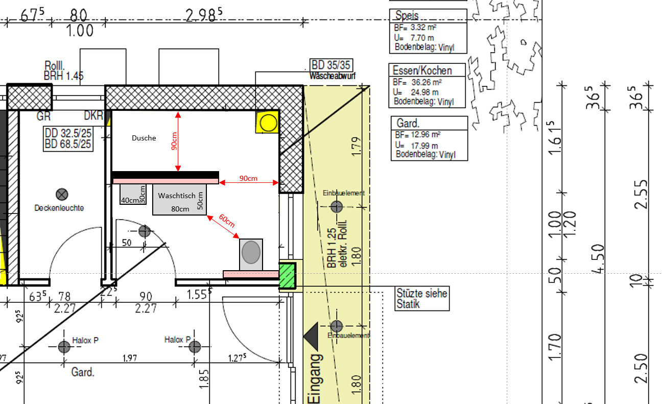

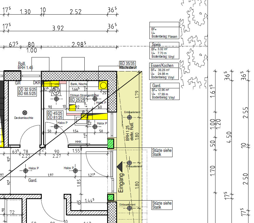

28.08.18 19:35
Die Planung OG Vollbad ist durch. Allerdings sind wir mit dem EG noch nicht zufrieden.
Welche Variante findet ihr besser?

kaho67428.08.18 20:52
Finde beide Varianten schlecht. Ich würde diese Sucht nach der offenen Dusche über den Haufen werfen. Schöne Eckdusche mit Tür, WC und Waschbecken jeweils links oder rechts davon. So hat man Platz um sich zu bewegen.
