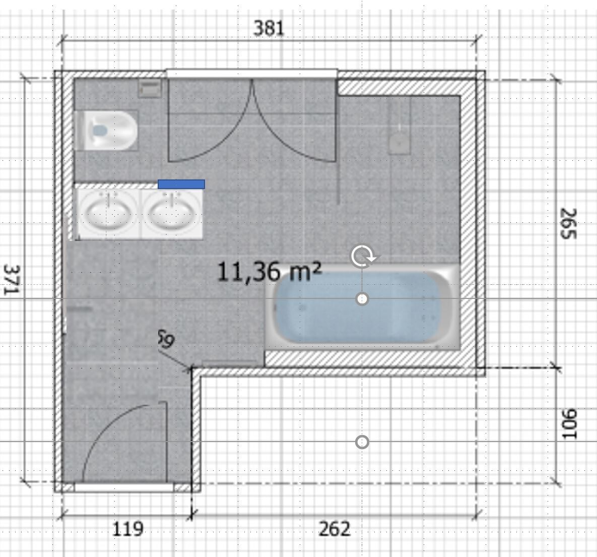

Ich bin gerade dabei mein Haus (BJ 1980) zu sanieren und da gehört das Badezimmer auch mit dazu.
Meine Frau und ich haben den Raum schon grob eingeteilt, aber sind uns nicht sicher, ob man ggf. auch eine andere Einteilung hinbekommen könnte.
Ich habe das Bad Mal schnell mit Sweet Home 3D gezeichnet, wo man die Abmaße des Raums und aktuell geplanten Positionen der Dusche / Badewanne / WC sehen kann.
Aktuell ist der Raum entkernt.
Die Außenwänd (Norden und 1 Meter breite hinter dem WC) sind nur 24 cm dick, die restlichen Innenwände nur 12 cm, daher habe ich schon einige Vorwände eingezeichnet, da die Verrohrung erneuert wird.
Aktueller Wasserzulauf / Ablauf:
- Zulauf Zwischen WC und Waschtisch
- Ablauf WC
- Zulauf und Ablauf: rechte Wand obere Ecke bei der Dusche
Das Fenster ist nur ca. 140cm hoch, ich konnte in der Software die Proportionen Einstellung nicht deaktivieren. Die Breite ist jedoch korrekt.
Falls Ihr noch andere Ideen / Vorschläge habt, würden wir uns sehr freuen.

allstar8331.03.20 10:02o.k., sieht schon viel besser aus. Muss die Schamwand sein zwischen Toilette und waschbecken? Ich mag ja die Ecken zum Putzen so gar nicht auch wenn es etwas netter aussieht. Da könntet ihr noch ein paar cm gewinnen. und die Waschbecken noch etwas in Richtung Toilette rücken. 69cm ist auch mit dem anderen Türanschlag nicht viel.
Edit: Mein Eintrag bezieht sich nicht auf den Vorschlag von Allstar. Da muss man wieder Sonderlösungen finden für den Spiegel über dem Waschbecken bei einer nur halbhohen Wand. Gibt es, ist aber nicht einfach und oft auch teuer. Und kein Licht vom Fenster aus beim Waschbecken.

Fischauge31.03.20 10:14allstar83 schrieb:
Wäre was in der Art möglich? Mich interessiert es da wir ein ähnlichen Aufbau haben
Waschbeckenwand müsste ja nicht raumhoch sein.Wurde eben von meiner Frau abgelehnt, mit den gleichen Argumenten, die lbdk14 gerade geschrieben hat

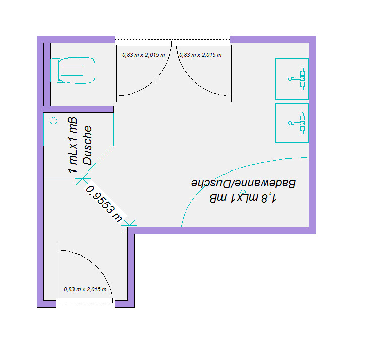

@allstar83 : Deinen ersten Vorschlag werde ich in der Mittagspause noch mal zeichnen.
allstar8331.03.20 10:17Ibdk14 schrieb:
Evtl. wäre es besser, die Tür andersrum anzuschlageTüre nach außen aufgehen lassen... Wäre das noch eine Option?F
