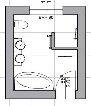

Ibdk1406.05.22 13:44
Hab mich auch mal wieder an einem Plan versucht. Mehr fällt mir leider auch nicht ein :-( Duschwände hier dann mit möglichst viel Glas wie du schon vorhast.
2D Badezimmer Grundriss mit Badewanne Waschbecken Toilette und Tür
Danke dir! In die Richtung hatten wir auch eine Variante, finde den Toilettenbereich natürlich schöner. Abstand Wand Dusche/Waschbecken ist ja identisch und wir haben uns dann für die Version mit der Wand auf der linken Raumseite entschieden anstatt der Wand vor der Eingangstür.

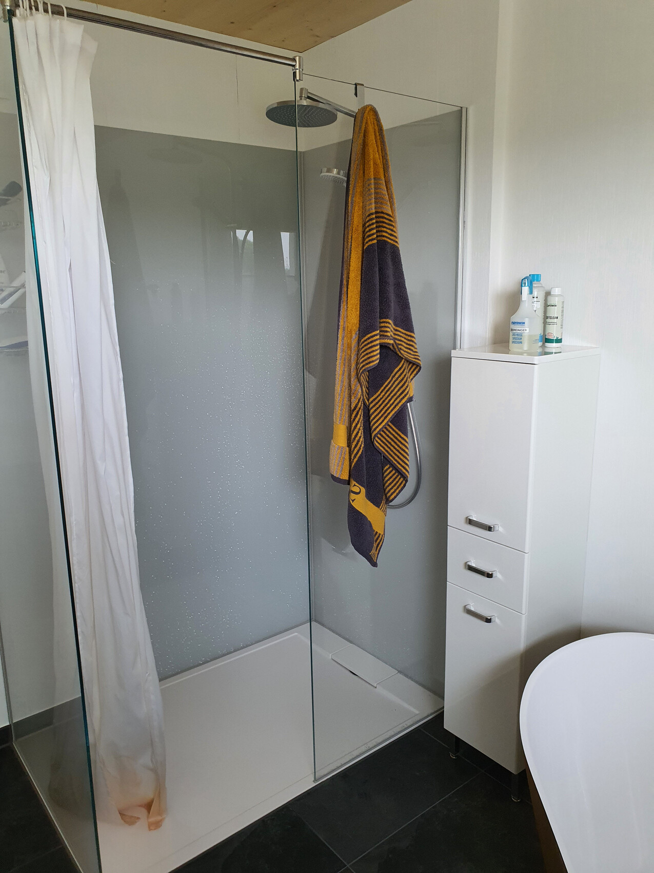

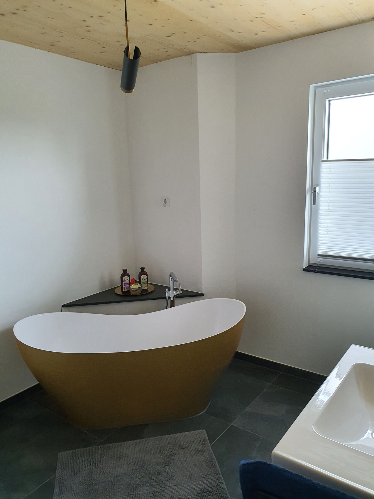

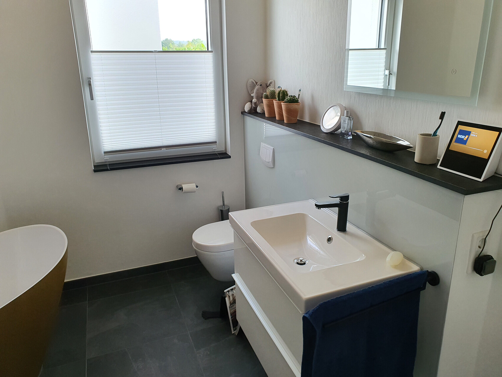

Hier mal mein Bad in sehr ähnlicher Größe, ich glaube sogar das ich die Bilder @ypg noch "schuldig bin?
(Die Putzmittel hat die Putzfrau gestern stehen lassen 😉)
Der Grundriss bzgl. Fenster und Tür sind nahezu genau wie bei dir, Badewanne, Dusche (140x90), Waschtisch, Toi ... alles drin ...
Ich mag es sehr und den meisten Besuchern gefällt es auch so offen und grosszügig (im Verhältnis zur Größe der Wohnung)
