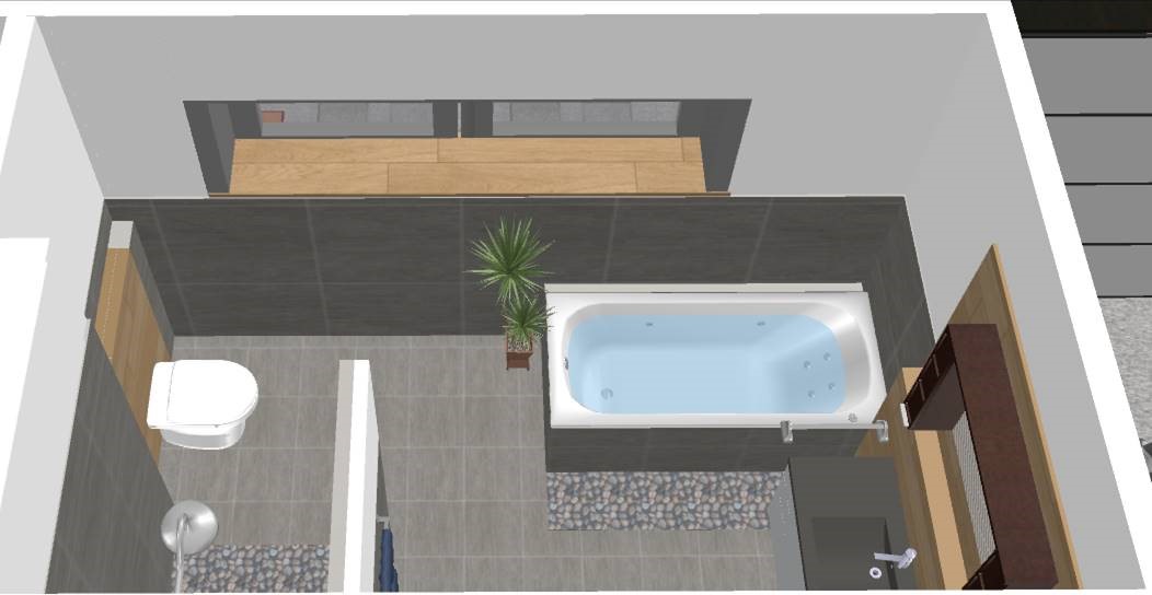

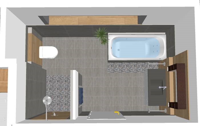

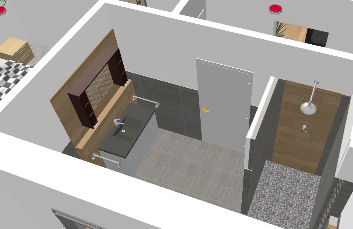

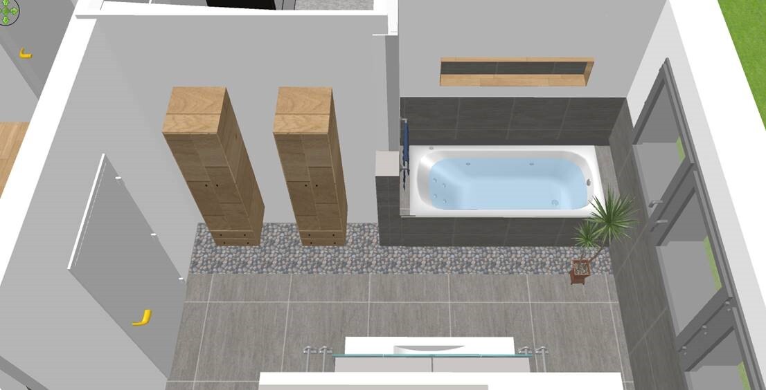

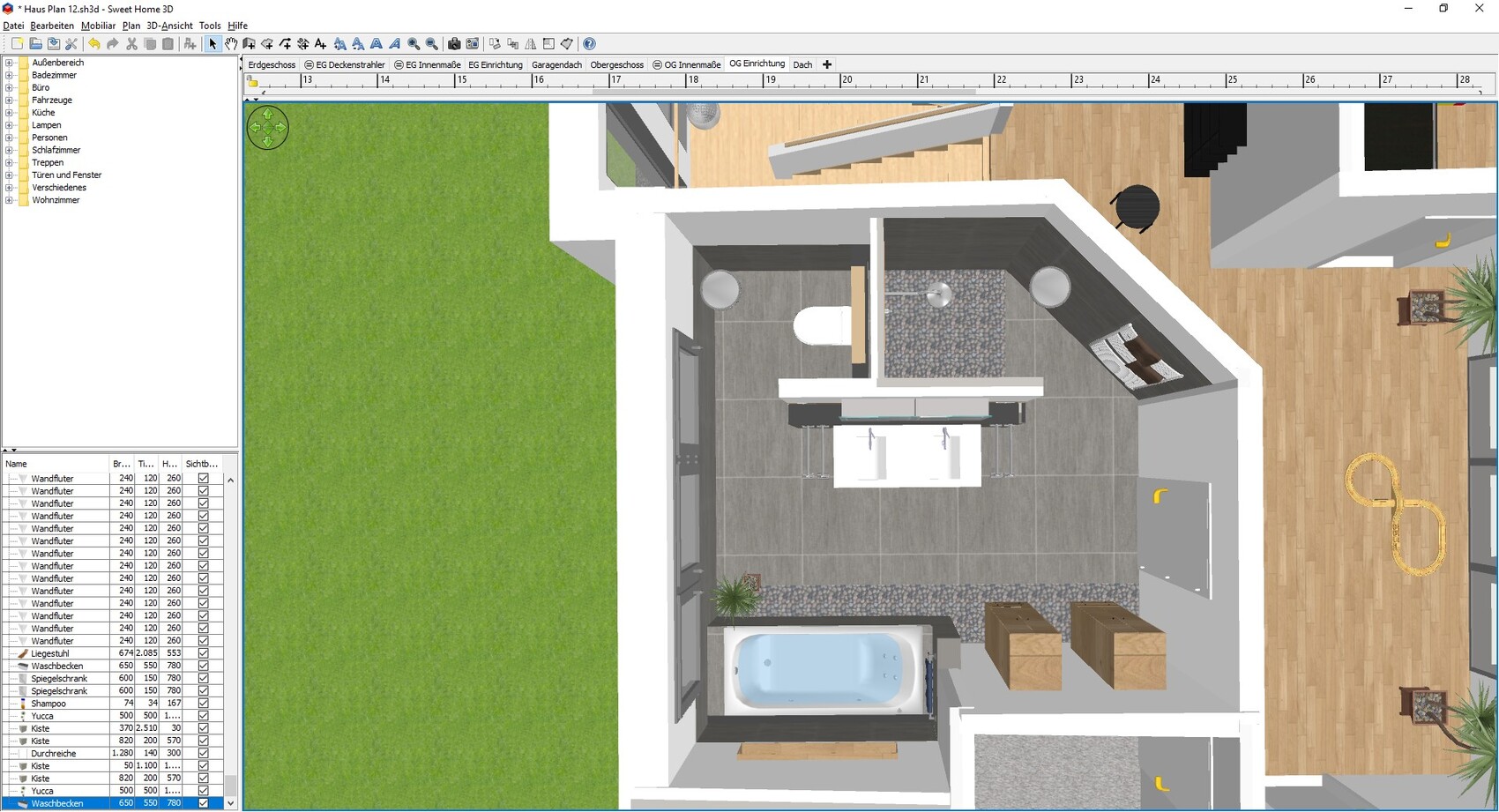

unser Haus geht langsam voran und nun machen wir uns gerade an die Detailplanung der beiden Badezimmer EG + OG.
Nachdem wir froh waren uns einmal auf ein optisches Layout einigen zu können haben wir das gleich für beide Badezimmer ähnlich gemacht.
Die Fliesen am Boden und an den Wänden sind alle gleich hellgrau (kommen nur in dem Programm teilweise viel dunkler rüber.
Die Einlagen werden wir mit Holzoptikfliesen machen und am Boden teilweise mit Kieselfliesen.
Auf den Zeichnungen ist Norden immer oben.
Um Verbesserungsvorschläge wird gebeten :)
Gruß, Roland

Sind das 2 Wohneinheiten, oder wozu braucht/wollt ihr 2 Badewannen?

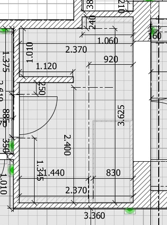

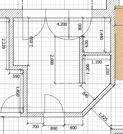

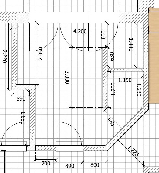

Welche Maße haben die Räume? Dazu wären Grundrisse nicht schlecht.
roland76
Hallo Matte1987,
Grundrisse der Räume sind eigentlich im Anhang mit dabei.
Jaein, wenn die Kinder mal größer sind, dann werden wir (meine Frau + ich) nach unten ziehen. Haben lange überlegt ob wir unten auch ne Badewanne brauchen, haben uns dann aber dafür entschieden.
Ist vielleicht immer mal ganz praktisch irgendwas großes (Pflanzen, Grill, große dreckige Kinder) im EG waschen zu können und dafür nicht ins OG gehen zu müssen.... :)

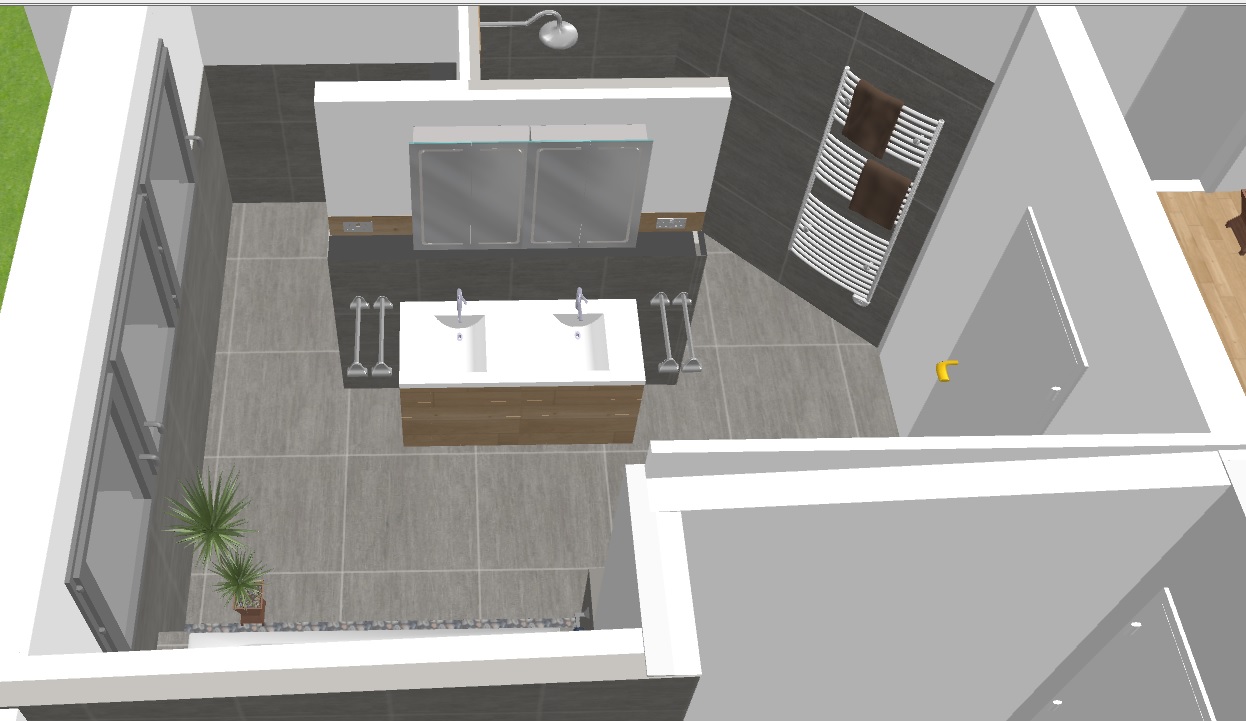

2 Wannen - da muss ich mich erstmal dran gewöhnen. Das ist echt ungewöhnlich und erscheint mir völlig überflüssig. Diese Trennung der Etagen ist so vage. Ich weiß ja nicht, wie alt die Kids sind, aber bis die alleine ne Wanne brauchen, musst Du wahrscheinlich sowieso das Bad sanieren. Da kann man dann immer noch die Wanne einbauen. Abflüsse ect. kann man ja schon einplanen. Aber erstmal würd mir das sparen.

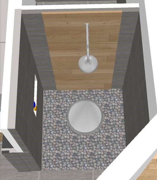

Beim kleinen Bad würde ich auf die Walk-In-Dusche verzichten. 1,20m ist eh viel zu knapp und so wird das Toi jedes mal mit nass gematscht. Damit das kleine Bad nicht noch kleiner wirkt, wäre die Dusche bei mir auf jeden Fall nur mit transparenten Elementen (Glas ect.).
Großes Bad find ich gelungen. Nur die 2 Schränke stehen da wie die Twin Tower - das ist nicht mein Geschmack.
