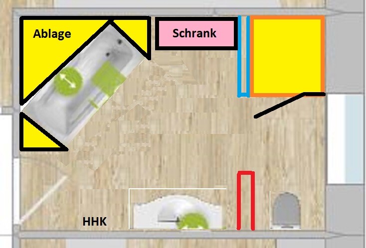

Hallo zusammen!
Zur Auswahl stehen beide folgenden Alternativen. Und ja, es bleibt bei der T-Lösung, auch wenn diese so unbeliebt ist. Wir haben uns darin verguckt und möchten auf gar keinen Fall eine Dusche aus Glas o.ä.
Die Maße sind 4 x 2,8
Nun sind wir gespannt, was euer Favorit ist.

Letztes Bild, Tö um 90 Grad drehen und an der Wand auf 100 cm Mitteln. Von dort aus eine Wand nach links ziehen um ein L zu formen, fertig ist das Bad.

toxicmolotow schrieb:
Das letzte sieht gut aus. War ja auch meine Idee. Leider kann ich hier gerade nicht malen, aber m.E. fehlt da nur der Feinschliff.
Was für eine Duschtasse kommt da hin und wie ist die Türe von der Dusche geplant.
Kann ich den Plan mal bemaßt haben? Dann male ich was mit meinen Paint Skills auf Lv. -6.
Wir möchten eine bodentiefe geflieste offene Dusche ohne Tür. Die Duschtasse habe ich nur zur Darstellung ausgewählt. Ich habe leider keinen vermassten Plan. Es steht nur 4 x 2,8 fest. Das Fenster und die Tür ist noch änderbar

NanDe schrieb:
...bodentiefe geflieste offene Dusche ohne Tür.
Okay, bodentief passt, kein Problem. Ohne Tür? Vergiss dass mit deinen Maßen. Dir wird die Suppe bis zum Klo laufen. Okay, die Formulierung war jetzt etwas radikal, aber ich weiß wovon ich spreche. Die Theorie, dass Wasser sich auf 100x100cm verteilt und dort bleibt funktioniert nur so lange, wie kein Körper drin steht.
Ich rate dir dringend dazu, mindestens 120, wenn nicht sogar 140 cm zu nehmen. Oder vielleicht doch eine Glastüre. Mit 4x2,8 kann man schon jede Menge reißen.
Hier mal mein Vorschlag, aber bitte darauf achten, dass die Nische fürs WC nicht zu klein wird. So könnte es dann aber mit dem "ohne Tür" klappen.
Im Prinzip könntet ihr sogar den Waschtisch samt blauer Wand noch 20-30 cm in den Raum nach unten ziehen. Das ist dann eine riesige Dusche.
Grundriss eines Zimmers: Gelbes Bettgestell mit rotem Rand und blauem Sockel; linke Badewanne.
Sorry für die Überskills.

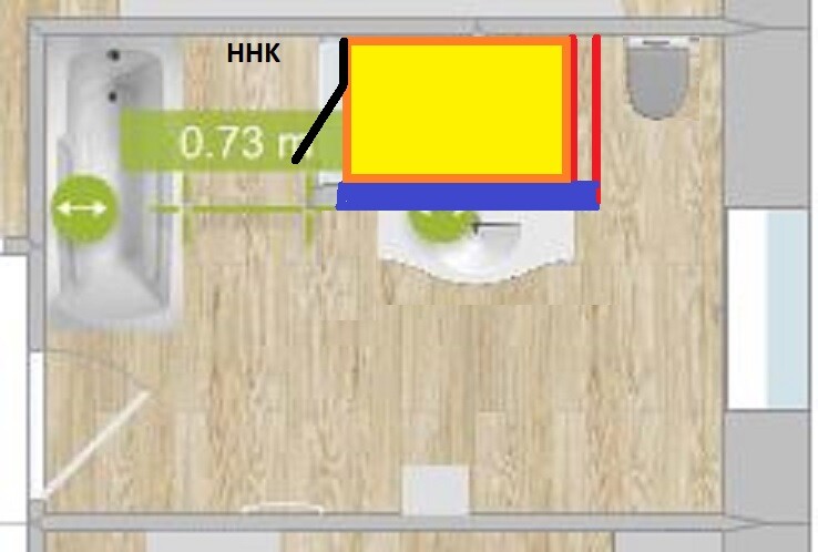

Vielleicht fällt mir noch was ein, was man machen könnte. Eigentlich kann man mit dem Platz sehr viel machen. Auch sowas, oder etwas mit einer leicht (oder stark) schrägen Wanne links oben...
Raumplan: linke Ablage und Schrank, gelbes Möbelstück rechts, roter U-förmiger Ständer

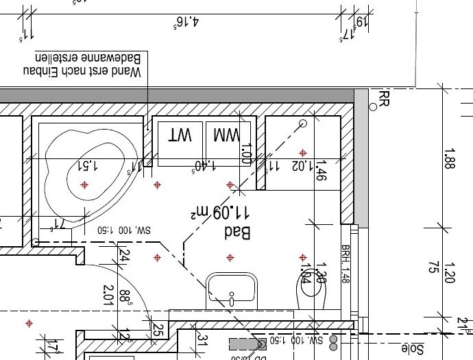

Ach, hier übrigens ein Bad mit ähnlichen Maßen, wenn auch etwas mehr Ecken...
Grundriss eines Badezimmers mit Badewanne links, Waschbecken Mitte, Toilette rechts, Maße.

Die obere Variante hat ein T, nur nenne ich es so eben L. Und die untere Variante hat ein das T auseinandergerissen. Nun sind es zwei I. Vielleicht ergänzt... Das rote I gibt's au in halb hoch. Quasi nicht I sondern i.
