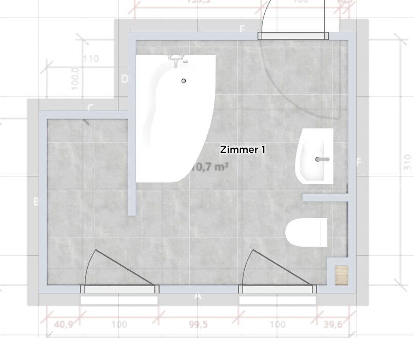

Wir bauen gerade neu und suchen Ideen wie wir alles im Badezimmer unter bekommen.
Bedingungen:
Badewanne
Belegbahre Dusche mit gemauerter Duschwand (ca. 110breitx130cm lang)
Vorwand(ca. 140cm breit mit Waschtisch)
Ideen?
Grundriss eines Raums mit unregelmäßigen Wänden, Beschriftung A–F, Maßlinien und 10,7 m².

Uff, uff... 🙁
Ich gehe mal davon aus, dass Ihr eine geflieste Dusche wollt, weil man dann Glas nicht putzen braucht?
Bei Deinen Maßen (Länge 130) wird das Wasser aber dennoch weiter spritzen - ich wollte schon sagen, dass es eigentlich schon so gut ist wie Du es selbst ausgearbeitet hast, aber der Platz vor der Toi wird wohl doch etwas an Nässe abbekommen.
Wenn die Tür jetzt auch noch weiter in den Raum gezogen wird, dann bekommst Du eine schöne Stellwand hinter der Tür (um es mal positiv zu sehen 🙂 )
Dein Wunsch wird nicht einfacher...
wenn die Tür noch versetzt wird, dann gibt es noch keine Innenwände?! Da mal schauen, ob man das ein oder andere ändern kann, ansonsten die Tür auf 84 Breite (oder was da Standard ist) und zum Flur hin öffnen.
Danke, Tür bleibt so.. gerade Info bekommen 😀
Das mit dem Spritzwasser ist okay, Handtuch vor und gut, haben wir jetzt auxh so...

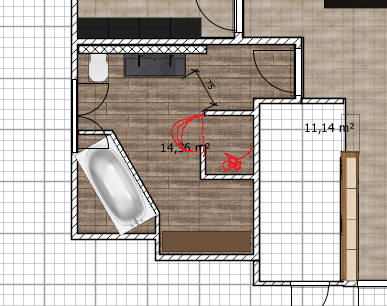

kati133706.01.22 16:37
Wir haben ne Bodengleiche Dusche nur ummauert, ohne Glas.
Ich habe mal hochprofessionell mit Paint eingezeichnet - wir duschen eher zur Seite hin (also der Duschkopf quasi in rot), und bei uns spritzt Wasser eigentlich nicht weiter als in rot eingezeichnet. Da liegt ein Badematte.
Mit Spritzwasser haben wir null Probleme. Wir haben so nen Fliesenabzieher gekauft, der steht eigentlich nur rum.
Wenn man keinen Winkel mauert wie bei uns spritzt es vermutlich mehr, da würde ich dann einen längeren "Gang" einplanen für den Duschbereich.

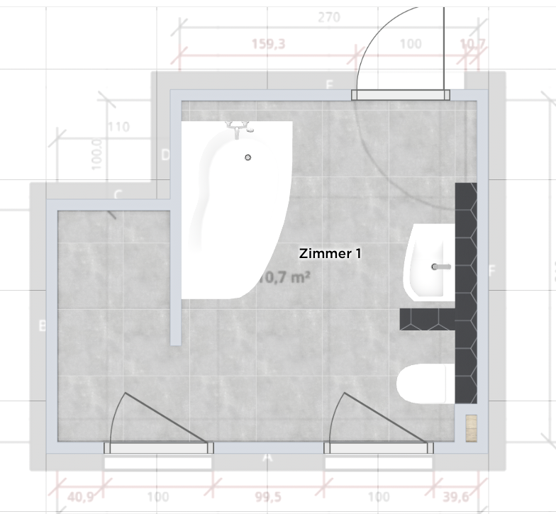

06.01.22 17:02
nochmal etwas überarbeitet... hat den Vorteil, dass man nicht direkt aufs Klöchen schauen kann 🙂
Grundriss eines Badezimmers (Zimmer 1) mit Waschbecken, Badewanne links, Toilette.
