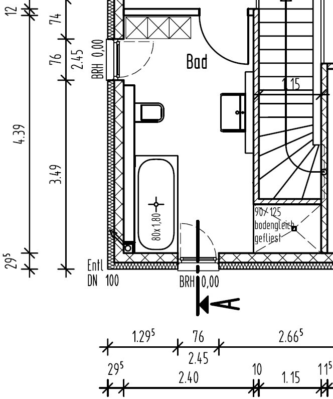

unser Bad ist bisher so geplant:
Grundriss eines Badezimmers mit Badewanne, Toilette und Tür im Planformat

Zwischenzeitlich kam die Idee auf, ob wir das Bad nicht anders gestalten sollten:
Grundriss eines Badezimmers mit Badewanne, Toilette und Treppe in einem Haus.
Helles Badezimmer mit Waschbecken links, Badewanne rechts, Holzboden und Tür mit Blick ins Feld
Alternativ auch mit durchgezogener Wand und einer Türöffnung:
Badezimmer mit freier Badewanne, Waschbecken, Duscharmatur und offener Tür zur Feldlandschaft.
Der ursprüngliche Grundriss wirkt vielleicht ein bisschen geradlinig.
Der andere Grundriss versteckt halt das WC.
Hier stellt sich die Frage, ob es dort mit 90 cm RBM nicht ein bisschen eng sein könnte?
Die halbhohe Variante lockert es vielleicht ein bisschen auf, hat aber den Nachteil, dass die Badewanne nicht mit der halbhohen Wand abschließt. Die Wand hinter dem WC muss wg. dem Entlüftungsrohr in der Ecke 20 cm tief werden. Die Badewanne ist 80 cm breit. Dementsprechend wäre die halbhohe Wand entweder nur 60 cm lang, was nicht gerade viel ist für das WC. Wenn man die Wand länger machen möchte, müsste ein ca. 10-15 cm Vorbau um die Badewanne, was wiederum den Bereich zwischen Badewanne und waschbecken wieder etwas einengt.
Die Alternative mit der durchgezogenen Wand hätte den Vorteil, dass die Badewanne kein Vorbau bräuchte. Dafür dürfte der Bereich hinter der Wand sehr schlauchig wirken (90x365 cm RBM).
Was denkt Ihr?

Wir haben noch einmal mit unserem Bauleiter gesprochen.
Die Badewanne und das WC zu tauschen um sich hierdurch die Vorwand hinter der Badewanne einzusparen, funktioniert nicht.
-SCEPS- schrieb:
[IMG alt="1582288037977.png"]https://www.hausbau-forum.de/data/attachments/42/42586-2af32fc76157fa0365bc7ef4408d7ccb.jpg[/IMG]
Da die Badewannen-Armatur nicht in der Außenwand verlegt werden kann, wird eine Vorwand benötigt. Diese könnte zwar dann etwas schmaler sein, als die 20 cm (wg. dem Entlüftungsrohr in der Ecke) hinter dem WC, aber wirklich viel Platz gewinnt man hierdurch leider nicht.
Um vor dem waschbecken etwas mehr Platz zu haben könnte man das WC und Waschbecken noch ein bisschen weiter in Richtung Tür schieben:
Detaillierter Badgrundriss mit Badewanne, Toilette, Waschbecken und Treppe neben dem Eingang
Ggf. könnte man die Vorwand dann auch gleich bis zum Fenster durchziehen, dann hätte diese einen sauberen Abschluss.
Die Vorwand hinter dem Waschbecken würden wir dann wahrscheinlich noch etwas kürzen und auf Höhe der WC-Vorwand beim Fenster enden lassen.
Ein Alternative wäre noch auf die Vorwand beim Waschbecken zu verzichten, da hier die Leitungen in der Wand verlegt werden könnten. Dies hätte aber den Nachteil, dass keine Ablagefläche zur Verfügung steht bzw. kein Spiegelschrank installiert werden könnte.
kaho67428.02.20 12:12
Kann die Armatur nicht in die Schamwand des WCs?
-SCEPS-
28.02.20 12:47
In der Theorie vielleicht schon.
Dann kann man dort nur nicht mehr mit dem Kopf liegen und in Richtung Tür schauen.
Zudem ist es dann auch ein bisschen unpraktisch, wenn man mit dem Kopf auf der anderen Seite liegt und noch mal Wasser nachlaufen lassen oder sich die Haare mit der Brause abwaschen möchte..
kaho67428.02.20 13:37
Als bekennender Vielbader möchte ich dagegen halten: Die Tür im Auge zu behalten nützt Dir im Einbruchsfall beim Baden sowieso wenig. Ich nehm ja eher ne Zeitung mit in die Wanne. Außerdem hat es einen gravierenden Nachteil, wenn der Wassereinfluss seitlich ist: Wenn man schon drin liegt, plätschert das Wasser direkt auf den Körper. Will man heißes Wasser nachfüllen (was man eigentlich ständig will), ist das total doof. Ich habe diesen Fehler bei meiner Wanne gemacht und werde beim nächsten Bad den Zufluss auf jeden Fall ans Fußende verbannen. Die Schlauchlänge bei der Dusche ist ja variabel und deswegen auch kein Problem.
