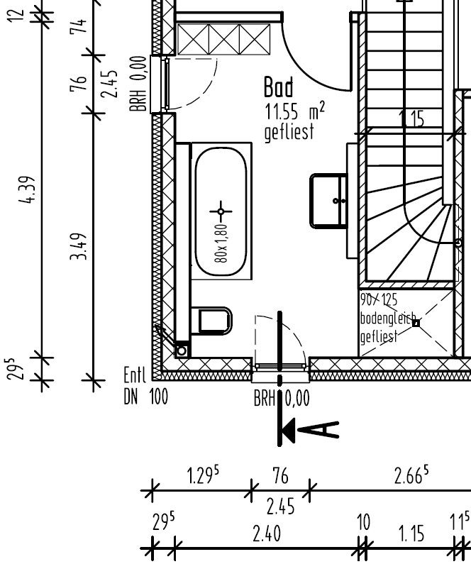

unser Bad ist bisher so geplant:
Grundriss eines Badezimmers mit Badewanne, Toilette und Tür im Planformat

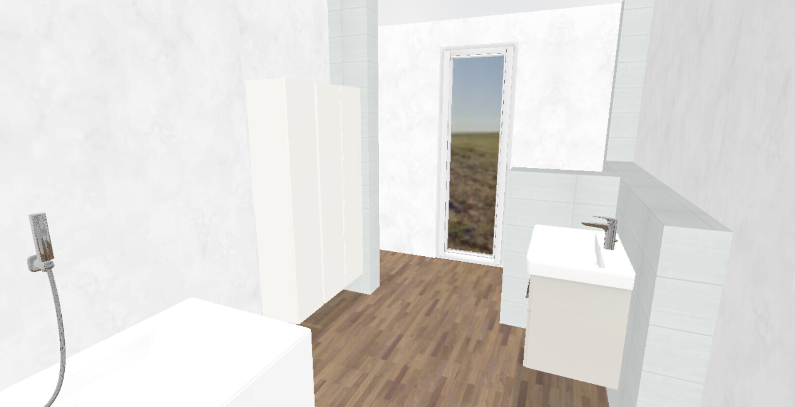

In einer 3D-Ansicht sieht es dann in etwa so aus:
3D-Render eines hellen Badezimmers mit Waschbecken, Badewanne und WC

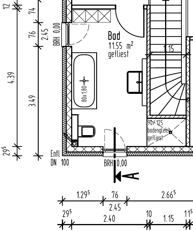

Zwischenzeitlich kam die Idee auf, ob wir das Bad nicht anders gestalten sollten:
Grundriss eines Badezimmers mit Badewanne, Toilette und Treppe in einem Haus.

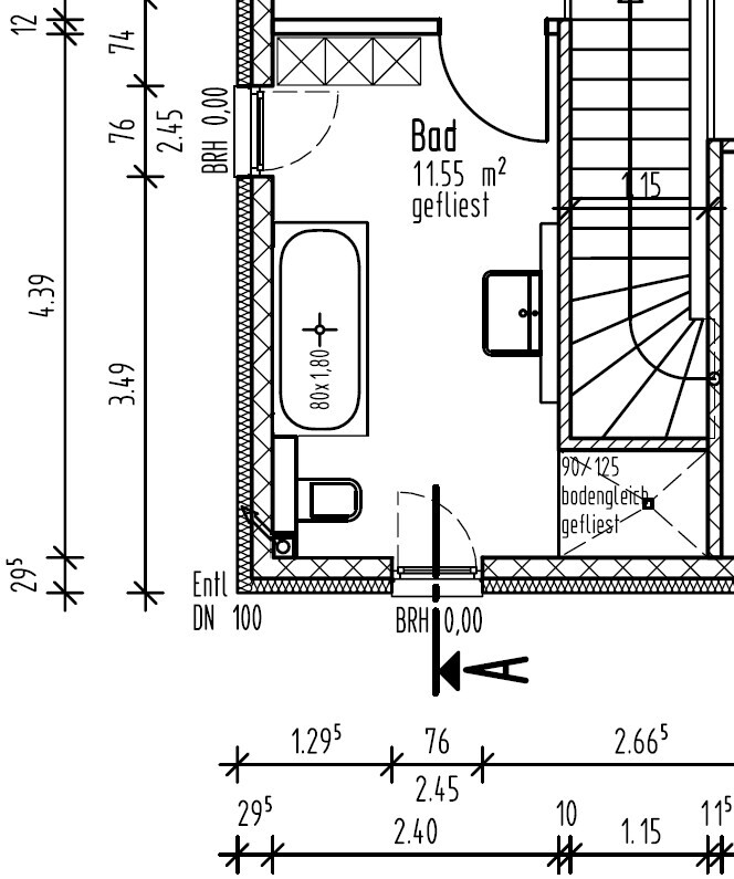

Alternativ auch mit durchgezogener Wand und einer Türöffnung:

Der ursprüngliche Grundriss wirkt vielleicht ein bisschen geradlinig.
Der andere Grundriss versteckt halt das WC.
Hier stellt sich die Frage, ob es dort mit 90 cm RBM nicht ein bisschen eng sein könnte?
Die halbhohe Variante lockert es vielleicht ein bisschen auf, hat aber den Nachteil, dass die Badewanne nicht mit der halbhohen Wand abschließt. Die Wand hinter dem WC muss wg. dem Entlüftungsrohr in der Ecke 20 cm tief werden. Die Badewanne ist 80 cm breit. Dementsprechend wäre die halbhohe Wand entweder nur 60 cm lang, was nicht gerade viel ist für das WC. Wenn man die Wand länger machen möchte, müsste ein ca. 10-15 cm Vorbau um die Badewanne, was wiederum den Bereich zwischen Badewanne und waschbecken wieder etwas einengt.
Die Alternative mit der durchgezogenen Wand hätte den Vorteil, dass die Badewanne kein Vorbau bräuchte. Dafür dürfte der Bereich hinter der Wand sehr schlauchig wirken (90x365 cm RBM).
Was denkt Ihr?

Achte auf den Platz hinterm waschbecken. Dort tanzt man am häufigsten rum. Wenn es da zu eng ist, fluchst Du Dein Leben lang.

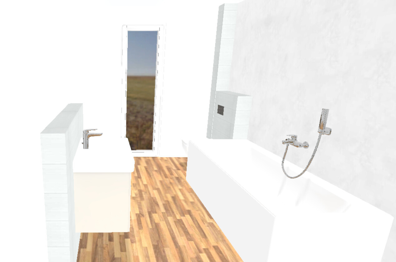

In 3D könnte es dann so aussehen ... ich hab die Duschwand mal ein bisschen verlängert, so das man die Hängeschränke daran anlehnen kann und gleichzeitig die Dusche verlängern.
Helles Badezimmer mit Badewanne links, Waschbecken rechts, weißer Schrank, Holzfußboden.
Jetzt noch ne Wanne mit abgerundeter Ecke (die dem Waschbecken am nächsten ist). Allerdings ist die Frage, ob es zu dunkel wird am Waschbecken wegen der Schamwand?

Ich würde die Wände weglassen. Das Bad wird zu sehr verkleinert.
Zwar sind 11 qm nicht gerade wenig, aber Trennwände sind Barrieren, dann sind es auf einmal optisch nur noch 7-8 Qm.
Fenster kann man nach der Baugenehmigung noch ändern, wenn man aus einem normalen Fenster nicht gerade eine Panoramascheibe macht.
Zumindest sollte das Fenster zur Straße mal mit Brüstung ausgestattet werden, denn sonst wird der Gang in die Dusche ne Piepshow, auch mit Rollo.
Reihenhäuser haben oft nur diese 2,40... wir hatten 2,25 mit klassischer Aufteilung. Zu zweit geht das, mit Familie würde ich auch Nadelöhre verhindern.
Toilette ggü der Dusche finde ich gut, aber ohne Schamwand.
