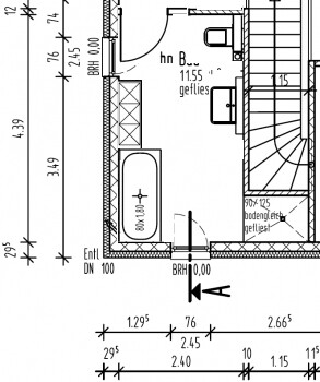

unser Bad ist bisher so geplant:
Grundriss eines Badezimmers mit Badewanne, Toilette und Tür im Planformat

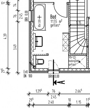

Zwischenzeitlich kam die Idee auf, ob wir das Bad nicht anders gestalten sollten:
Grundriss eines Badezimmers mit Badewanne, Toilette und Treppe in einem Haus.

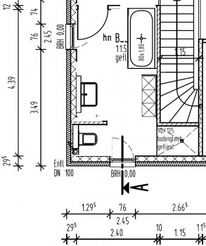

Alternativ auch mit durchgezogener Wand und einer Türöffnung:
Badezimmer mit freier Badewanne, Waschbecken, Duscharmatur und offener Tür zur Feldlandschaft.
Der ursprüngliche Grundriss wirkt vielleicht ein bisschen geradlinig.
Der andere Grundriss versteckt halt das WC.
Hier stellt sich die Frage, ob es dort mit 90 cm RBM nicht ein bisschen eng sein könnte?
Die halbhohe Variante lockert es vielleicht ein bisschen auf, hat aber den Nachteil, dass die Badewanne nicht mit der halbhohen Wand abschließt. Die Wand hinter dem WC muss wg. dem Entlüftungsrohr in der Ecke 20 cm tief werden. Die Badewanne ist 80 cm breit. Dementsprechend wäre die halbhohe Wand entweder nur 60 cm lang, was nicht gerade viel ist für das WC. Wenn man die Wand länger machen möchte, müsste ein ca. 10-15 cm Vorbau um die Badewanne, was wiederum den Bereich zwischen Badewanne und waschbecken wieder etwas einengt.
Die Alternative mit der durchgezogenen Wand hätte den Vorteil, dass die Badewanne kein Vorbau bräuchte. Dafür dürfte der Bereich hinter der Wand sehr schlauchig wirken (90x365 cm RBM).
Was denkt Ihr?
Mycraft21.02.20 15:20
kaho674 schrieb:
2. Variante mit halbhoher Wand find ich am besten.
Same here...

danixf schrieb:
Ich würde bei der bündigen Variante bleiben. Aber das ist lediglich Geschmackssache. Auf keinen Fall eine Umrandung der Badewanne.
Wenn es bündig werden soll, dann bleibt doch nur die Variante, dass die Wand nur 80 cm lang wird. Dann sieht man das WC jedoch ein bisschen
