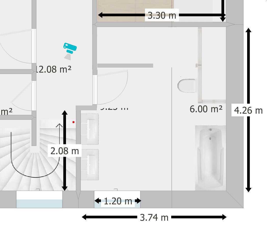

Wir sind gerade dabei den Grundriss unseres Einfamilienhaus zu finalisieren. Ein Punkt bei dem wir das Gefühl haben, das es vielleicht noch nicht das Optimum ist, ist die Anordnung des Badezimmers im OG. (Im EG nur ein kleines Gästebad).
Im Bild sieht man den aktuellen Vorschlag des GUs, den wir prinzipiell auch schon ganz ansprechend finden, aber andererseits auch noch nicht wirklich top. Vielleicht könnt ihr noch Anregungen geben.
Ein paar Details zur Planung:
Ebenerdig geflieste Dusche 1,4x1m mit Glastür, Seitenwand gemauert.
(Einfache) Badewanne 170x75
2 waschtische
1x elektr. Handtuchhalter (nicht eingezeichnet)
Das Zimmer liegt unter dem Dach mit 1m Drempel und 45° Dachneigung (Drempel im Bild auf der rechten Außenwand).
Das Fenster ist NICHT bodentief.
Detaillierter Grundrissplan eines Hauses mit Maßen, Wänden, Türen und Treppen
Was uns zur Zeit noch nicht so ganz gefällt ist das man beim hereinkommen direkt in die Dusche läuft. Außerdem hat man zwar einerseits eine schöne große freie Fläche, dafür aber relativ wenig freie Wände für Kommoden. Stellt man die Dusche an die untere Seite geht wiederum sehr viel Licht vom Fenster verloren...
Alles nicht so tragisch, aber falls jemand noch einen Vorschlag zur Optimierung hat würden wir uns freuen.

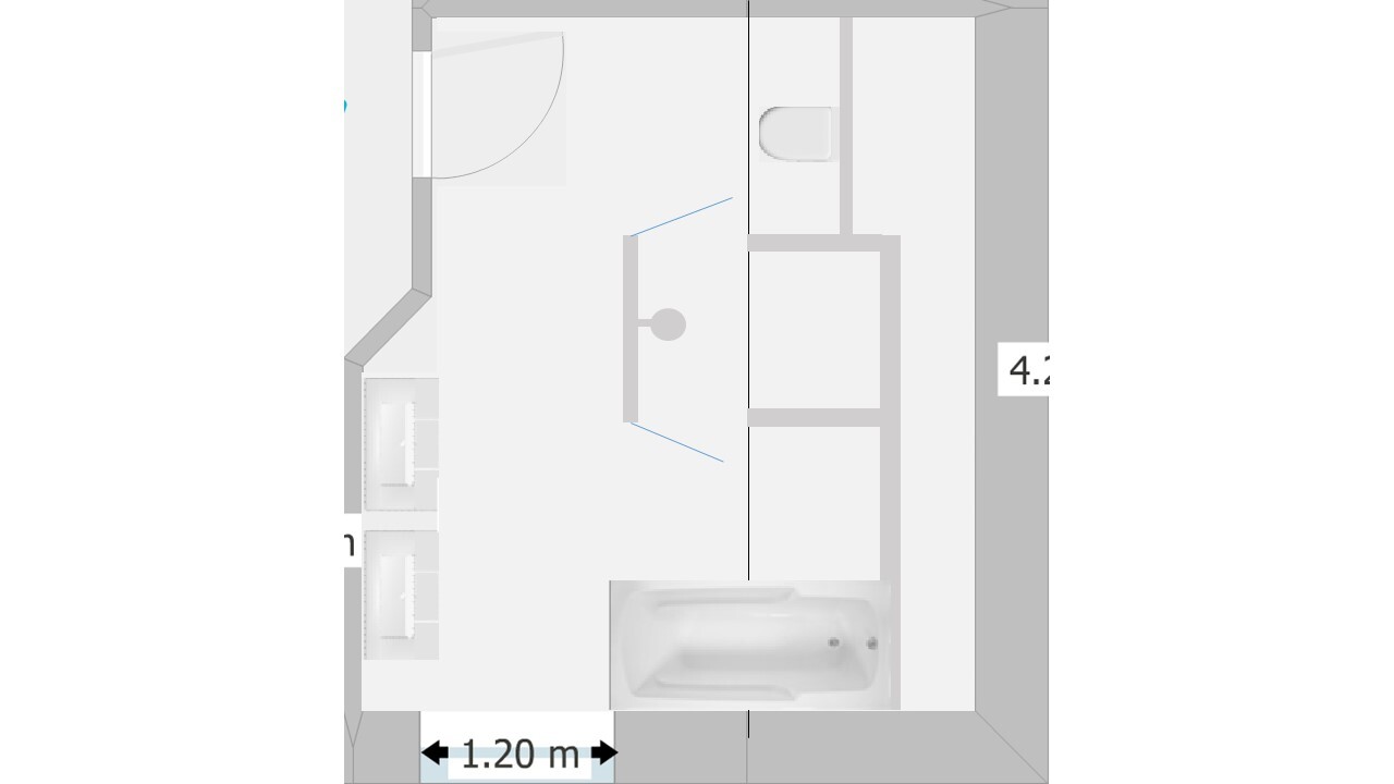

@kbt09: Entschuldige, so sollte das nicht rüberkommen. Finde die Vorschläge hier alle auf ihre Weise super, und hab dann ein schlechtes Gewissen wenn ich das aber aus meiner Sicht als schlecht/unpassend darstelle. Andererseits gehts ja gerade darum eine Lösung zu erarbeiten...also hier meine Kommentare:
Alessandro schrieb:
Das erzeugt sicherlich ein super Gefühl beim Duschen, ist aber vermutlich rein von der praktischen Seite aus keine wirkliche Verbesserung zu dem vorherigen Grundriss, es gibt sogar noch weniger Stellfläche als vorher.

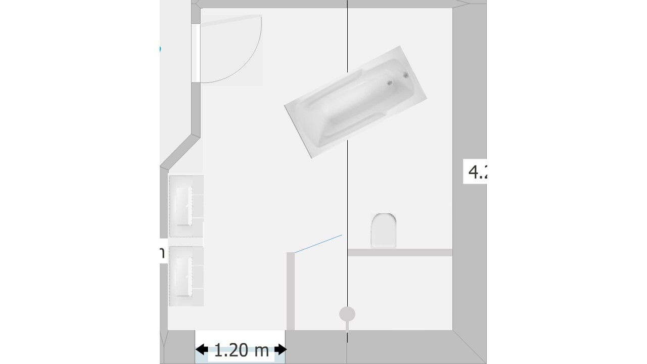

Alessandro schrieb:
Das Badezimmer würde sich natürlich echt anbieten für eine freistehende Badewanne als wow-Effekt beim Reinkommen.
Darüber ein schönes Doppelflügelfenster und fertig ist das Traumbad!
Die Badewanne spielt bei uns nur eine untergeordnete Rolle...hatten sie sogar erst ganz rausgelassen, nur auf drängen vieler frischer Familien im Umfeld wieder als "das brauchst du aber mit einem kleinen Kind"- wieder aufgenommen
kbt09 schrieb:

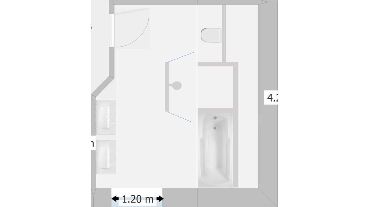

Der Vorschlag von @exto1791 lässt sich ja vielleicht etwas abstrahieren und dann so darstellen.
Schiefe Ecke aus dem Flur raus, Tür weiter nach planunten und dann hat die Dusche hinter der Tür Platz.
Der Vorschlag löst das Problem mit der Dusche. Kann mir im Moment noch nicht ganz vorstellen, wie viel Platz man da dann noch hat zwischen Klo und Dusche, und wie hoch der gemauerte Vorsprung ist. Ist der relativ hoch, würde man da noch eventuell noch etwas stellen können.
Andererseits könnte das jetzt bei den waschbecken etwas eng werden.
Aber da würde ich wie gesagt gerne noch auf die Ausführungszeichnung vom GU warten, dann sind einige Werte für mich deutlich besser greifbar.
Die Lösung mit den Waschbecken an der Duschrückseite gefällt mir ansonsten bisher am besten. Aber auch da fehlt einfach noch die genaue Vorstellung wie es dann konkret reinpasst.
Ich bin leider auch noch nicht dazu gekommen, zu schauen was man so an Größe für Waschbecken +schränke vorsehen muss/sollte, danach richtet sich ja auch einiges
14.08.20 07:20
Du hast Befürchtungen, dass das hier am Waschbecken eng wird? Der gemauerte Vorsprung kommt aus dem Originalplan. Ich könnte mir auch vorstellen, die Wanne weiter nach planoben zu setzen und das WC ganz nach planunten.
Und dann zeichne diesen Plan mal in deinen Grundriss ein, da wird es eng zwischen Waschbecken und Wanne, da ja die Dusche erst dann starten kann, wenn man mind. ca. 220 cm Deckenhöhe erreicht hat:
