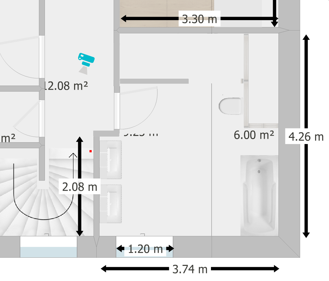

Der Vorschlag von @exto1791 lässt sich ja vielleicht etwas abstrahieren und dann so darstellen.
Grundriss eines Stockwerks mit Spiraltreppe, Türen, Bad und Maßangaben; Kamera im Flur.
Schiefe Ecke aus dem Flur raus, Tür weiter nach planunten und dann hat die Dusche hinter der Tür Platz.
26.07.20 12:01
Stefan001 schrieb:
Die dünne Linie ist sogar schon die 2,5m Linie (ungefähr, der Grundriss ist nur nachgezeichnet und nicht vom GU)
Wichtig ist immer die 2-Meter-Linie, da Toilette darunter nicht funktioniert bzw die Vorderkante der Toi an der 2-Meter-Marke sitzen sollte. Gleiches gilt für die Dusche.

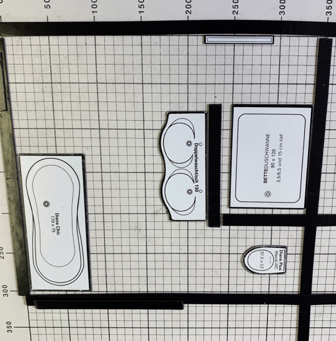

Ich würde es so machen, so fern die Brüstungshöhe und Fensterposition etwas flexibel ist.
Planungsansicht: Rasterlayout mit Badewannenformen und Waschtisch-Skizzen. Beschriftungen.
same_da
08.08.20 23:13
So wie im Ursprungsbeitrag dargestellt, kann die Duschtür -wenn sie nach außen öffnet- mit der Badezimmertür kollidieren. Ich würde die Dusche auch verlegen. Letzer Grundriss mit der Dusche um's Eck finde ich gut.
