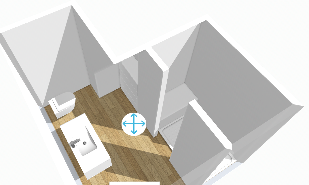

Wir möchten unser Bade sanieren und sind gerade am überlegen, wie man den Raum sinnvoll nutzen kann.
Es gibt eine Dachschräge, die die Nutzung etwas einschränkt. Die Tür öffnet nach innen und ist nicht veränderbar.
Ich habe mal eine erste Skizze angehängt. Die Toilette müsste noch etwas Richtung Schräge, aber ich bin unsicher, wie hoch es dort mindestens sein müsste.
Habt ihr Verbesserungsvorschläge?
16.03.26 11:38
Wenn Du das so machst, wie @Motorradsilke es vorschlägt, dann schaut man nicht auf die Toilette, weil der Waschtisch davorstehen würde.
Und die Dusche über die ganze Seite dann mit Glastür. Unter der Schräge kann man ja eine Wand setzen bzw einen Einbauschrank generieren, damit der Platz nicht verloren geht.
16.03.26 11:58
So zb könnte man es machen
hanghaus2023

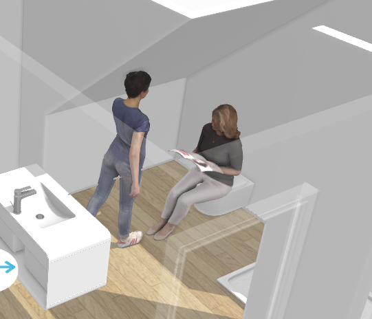

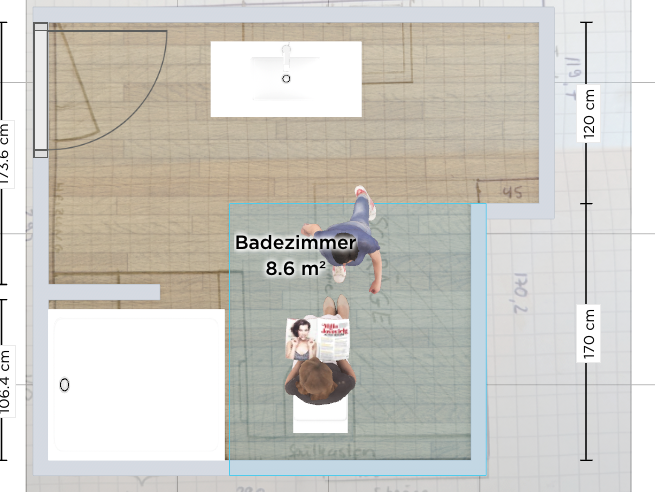

16.03.26 12:40
Wie gross seid Ihr denn? Das WC genau mittig unter der 2 m Linie ist nicht die beste Lösung.
Nicci19
16.03.26 13:07
Nicht so groß, alle unter 1,80 🙂
16.03.26 14:10
Beitrag 14 ... wie bei Yvonne, so würde ich es machen.
Schöne große Dusche und WC/Waschbecken in einer Linie.
16.03.26 14:13
Nicci19 schrieb:
Nicht so groß, alle unter 1,80 ????
Das macht ja nix. Man muss sich ja unter der Schräge dennoch bewegen können.
Hier mal ein Beispiel, wie man zur Toilette geht, und zwar nicht in gebückter Haltung (Schräge habe ich angepasst auf normale Raumhöhe, bei der Toi 2 Meter Höhe und die Dusche hat jetzt ohne Sitzfläche 120cm. Dann würde da noch eine Trennwand nach Deinem Wunsch sein, die dem Nutzer der Toilette ja zusätzlich noch den Drall in Richtung Dachschräge gibt. Die Person ist jetzt auch "nur" Normalgröße - genauer habe ich es jetzt nicht)
