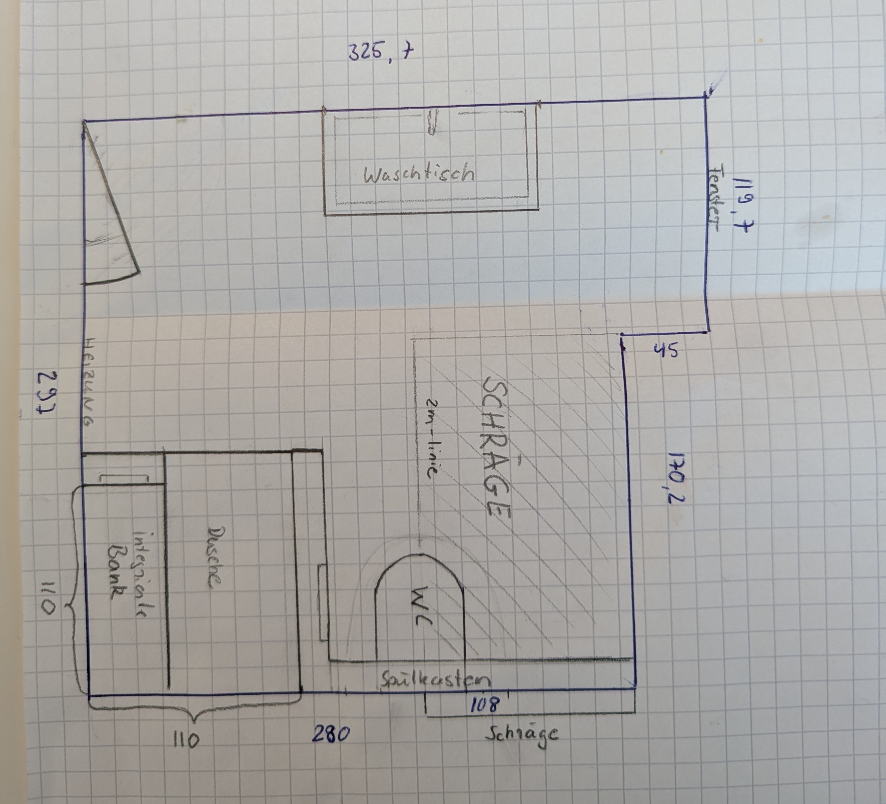

Wir möchten unser Bade sanieren und sind gerade am überlegen, wie man den Raum sinnvoll nutzen kann.
Es gibt eine Dachschräge, die die Nutzung etwas einschränkt. Die Tür öffnet nach innen und ist nicht veränderbar.
Ich habe mal eine erste Skizze angehängt. Die Toilette müsste noch etwas Richtung Schräge, aber ich bin unsicher, wie hoch es dort mindestens sein müsste.
Habt ihr Verbesserungsvorschläge?

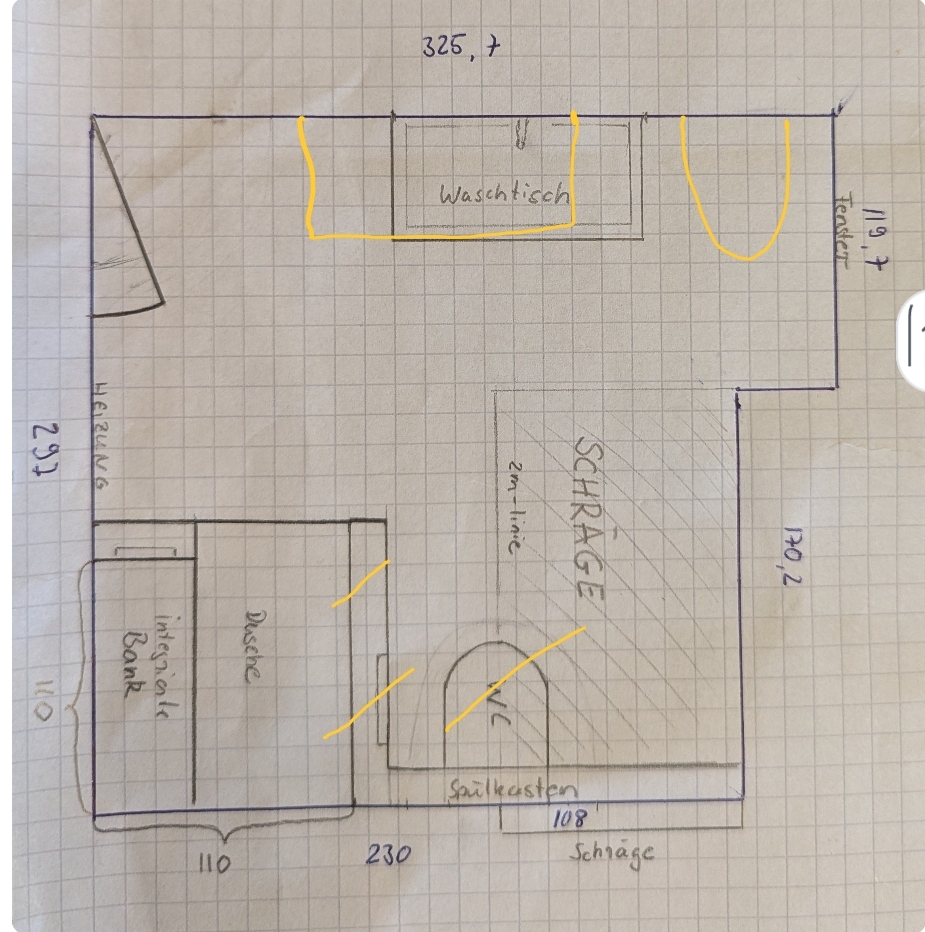

motorradsilke
16.03.26 06:19
Ich würde es so machen.
Nicci19
16.03.26 08:17
Das war ursprünglich unsere Überlegung, aber fann bleibt eben so ein Loch unter der Schräge. Oder ich habe nicht richtig verstanden, wie du es mit der Dusche meinst?
16.03.26 09:17
Welche Maße gelten denn für planunten für die Breite?
230 cm Gesamtbreite incl. Schräge? Dann ist aber der Stummel mit dem Fenster nicht maßstabsgerecht, denn die planobere Wand ist ja 325 cm gesamte Breite.
Nicci19
16.03.26 10:29
Stimmt, da war ein Fehler. Es sind 280 cm, der Teil beim Fenster sind 45 cm.

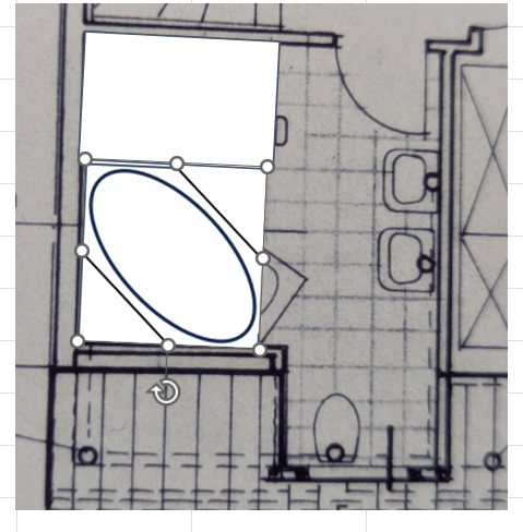

Warum nicht so wie der Bauplan?
Oder so mit 5 Eckdusche:

Die Badewanne würden wir (auch aus Kostengründen) weglassen. Wenn man das WC unters Fenster setzt, guckt man direkt drauf beim Reinkommen und es bleibt dann neben der Dusche ein ungenutztes Loch.
