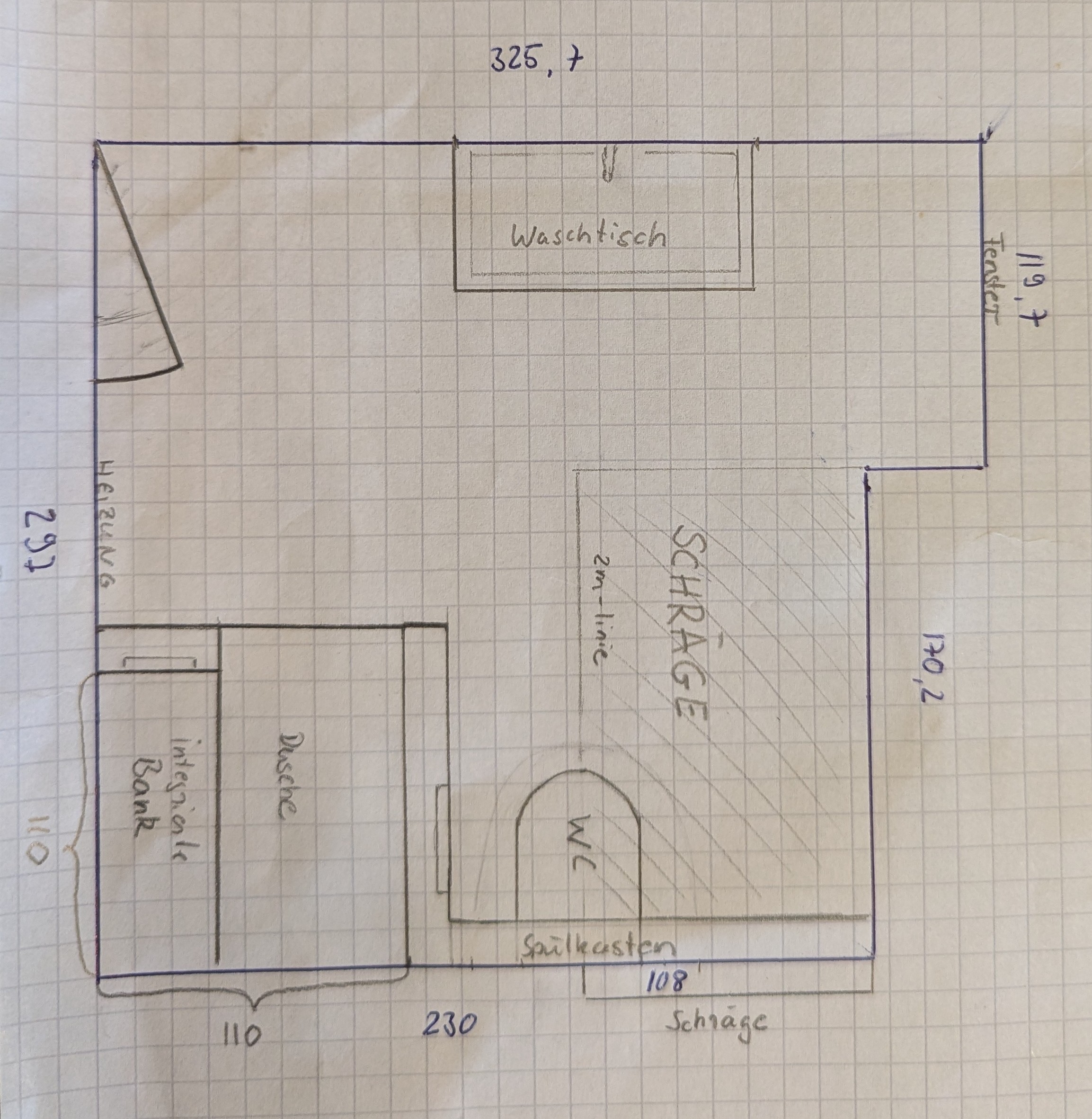

Wir möchten unser Bade sanieren und sind gerade am überlegen, wie man den Raum sinnvoll nutzen kann.
Es gibt eine Dachschräge, die die Nutzung etwas einschränkt. Die Tür öffnet nach innen und ist nicht veränderbar.
Ich habe mal eine erste Skizze angehängt. Die Toilette müsste noch etwas Richtung Schräge, aber ich bin unsicher, wie hoch es dort mindestens sein müsste.
Habt ihr Verbesserungsvorschläge?

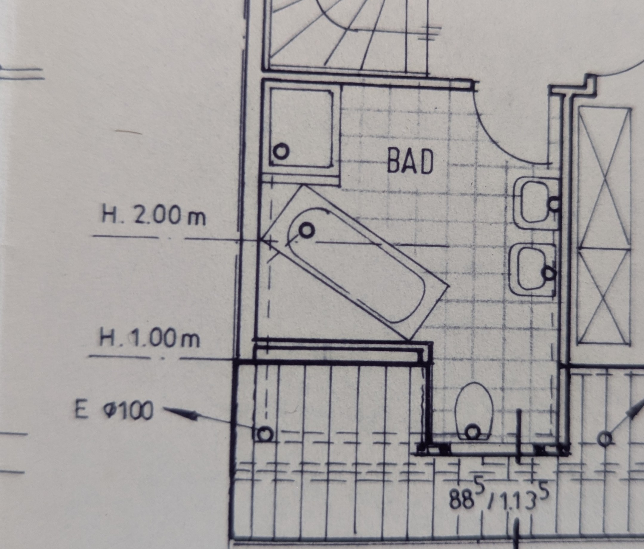

Wenn wir dabei helfen sollen, dann zeigt bitte nicht nur das Bad, sondern sowohl die Gesamtgrundrisse des betreffenden Stockwerkes und des daruntergelegenen !

Neuer Versuch mit der Skizze

Das ist der Grundriss im Bauplan, so ganz stimmt der aber nicht.
Abflüsse sind jedenfalls links unten.
15.03.26 23:06
Fachgerecht muss die vordere Toilettenkante an der 2-Meterlinie liegen, sodass man davor ü2 Meter hat.
So quer unter der Schräge ist natürlich nicht so fein. Es ist halt blöd, wenn man sich um die Toilette zum Putzen bewegt oder bei körperlichen Schwankungen einen Rechtsdrall bekommt. Kopfschmerzen sollte man durch den Toilettengang nicht bekommen.
Ich würde entweder die Toilette wieder dort platzieren, wo sie ursprünglich war und/oder die Dusche über die ganze planuntere Seite verlaufen lassen. Sitzbank kann dann in den 2-Meterbereich. Toi kann dann an diese generierte Duschwand versetzt zum Waschtisch.
