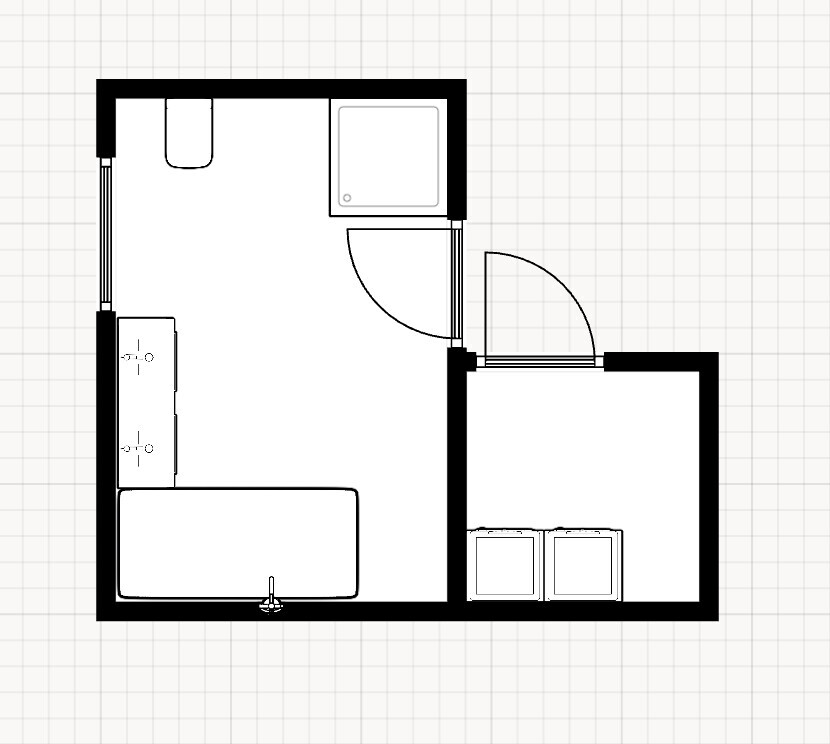

Hallo liebes Forum,
ich plane gerade zusammen mit einem Architekten die Kernsanierung eines alten Hauses. Wenn ihr Lust habt, schaut doch bitte einmal über meine Bäder. Ich finde das ist noch nicht so ganz rund.
Bild 1 soll das Familienbad werden. Da waren die Alternativen ein Riesenbad (fast 15qm) oder ein kleineres (9qm) und dafür noch Platz für einen Haushaltsraum für Waschmaschine und Trockner. Wir haben uns für Letzteres entschieden.
Das Bad wird die ersten Jahre von vier Personen genutzt. Zwei Erwachsenen und zwei Kindern. Erst wenn die Kinder älter sind, wandern wir ins Obergeschoss (Bad in Bild 3 . Da könnt ihr auch gerne noch einmal drüber schauen. Das ist für zwei Personen riesig. )
Meine Fragen:
Sind knapp 9qm für ein Familienbad zu eng?
Wir würden gerne zwei waschbecken, Dusche und Badewanne haben. Was haltet ihr von der Anordnung? Am unteren Rand ist eine leichte Schräge, deswegen wurde die Dusche dort nicht geplant.
Wirkt irgendwie eng um am Klo vorbei zur Badewanne zu kommen.
Habt ihr Anregungen wie man das besser gestalten kann?

Ich kann es gerade nicht aufzeichnen. Ich probier es zu beschreiben.
Die Waschkammer besteht vornehmlich aus Verkehrsfläche um zur Waschmaschine hinzukommen. Wenn man jetzt die beiden Maschinen nebeneinander vorne vor die Tür stellt + da wo jetzt die eingerückte Dusche ist, dann kann die Dusche hinter die Maschinen. Die Dusche wäre dann um 90° nach links gedreht, aber das macht ja nichts.
Die Maschinen stehen dann in einer Art Schrank, die Verkehrsfläche zu den Maschinen ist der Flur.

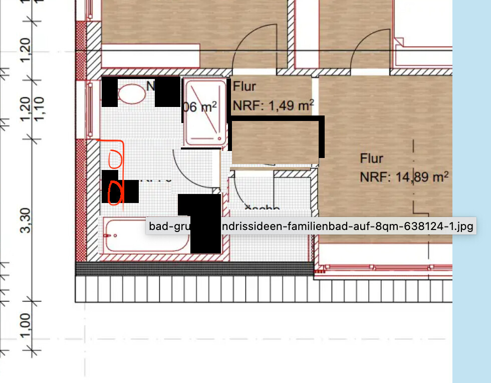

Sorry für das schlechte Gekritzel, ich habe keine Grafikprogramme.
Wie wäre diese Alternative? Wenn man die Dusche 100 x 100 macht, dann hat man auch noch mehr Platz für den Wäscheraum.

Ich hab es jetzt mal versucht, mit einem Programm ohne die exakten Wandmaße nachzuzeichnen.
