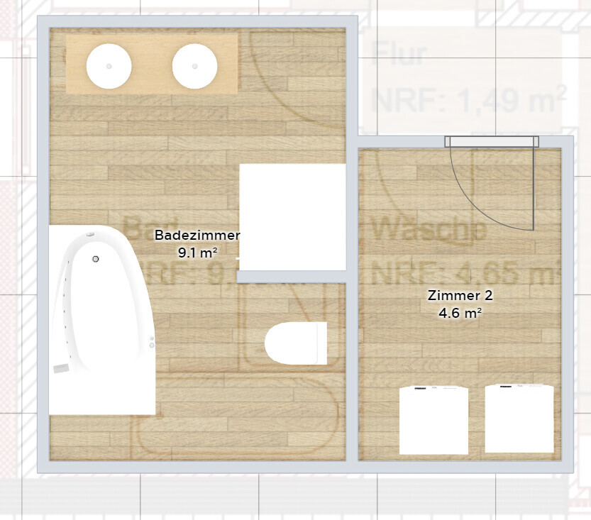

Hallo liebes Forum,
ich plane gerade zusammen mit einem Architekten die Kernsanierung eines alten Hauses. Wenn ihr Lust habt, schaut doch bitte einmal über meine Bäder. Ich finde das ist noch nicht so ganz rund.
Bild 1 soll das Familienbad werden. Da waren die Alternativen ein Riesenbad (fast 15qm) oder ein kleineres (9qm) und dafür noch Platz für einen Haushaltsraum für Waschmaschine und Trockner. Wir haben uns für Letzteres entschieden.

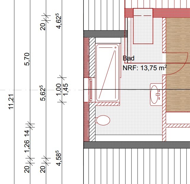

Das Bad wird die ersten Jahre von vier Personen genutzt. Zwei Erwachsenen und zwei Kindern. Erst wenn die Kinder älter sind, wandern wir ins Obergeschoss (Bad in Bild 3 . Da könnt ihr auch gerne noch einmal drüber schauen. Das ist für zwei Personen riesig. )
Meine Fragen:
Sind knapp 9qm für ein Familienbad zu eng?
Wir würden gerne zwei waschbecken, Dusche und Badewanne haben. Was haltet ihr von der Anordnung? Am unteren Rand ist eine leichte Schräge, deswegen wurde die Dusche dort nicht geplant.
Wirkt irgendwie eng um am Klo vorbei zur Badewanne zu kommen.
Habt ihr Anregungen wie man das besser gestalten kann?
Bad OG
Danke!
Gesamter Grundriss OG
Bad Dachgeschoss

tourmalet16.08.23 11:061A. Vielen Dank euch. Besonders der 1. Entwurf von dir Ibdk14 gefällt mir sehr gut. Werde ich dem Architekten vorschlagen.
Auf jeden Fall habt ihr mir gezeigt, dass der aktuelle Entwurf eher unpraktisch ist und man noch was ändern sollte. Hat mir weitergeholfen. Denke der Thread hier kann dann geschlossen werden....

Der erste Entwurf hängt für die WC-Nutzung aber sehr vom Kniestock und Dachschräge ab.stimmt, aber wir sind hier noch nicht im Dach, das wird passen.
Oben im Dachgeschoss ist auch nochmal ein Bad mit Dusche. Ziemlich überdimensioniert aber der Platz ist da.
Wenn ihr da (Verbesserungs-)Vorschläge habt, wäre auch toll.

tourmalet schrieb:
1. Entwurf von dir Ibdk14 gefällt mir sehr gut. Werde ich dem Architekten vorschlagen.Dann soll er Dich auf Sondergrößen bzw Engstellen hinweisen.Ibdk14 schrieb:
Nur als Skizze ansehen, Maße sind nicht exakt (aber fast ;-) )Wenn ich die Objekte ins Maß stelle, dann habe ich bei angedockter Wanne links an der Außenwand _ohne Fliesen_ bei einer 160 x 90 Wanne nämlich eine Engstelle, wenn die Dusche _ohne Fliesen_ 100 x 100 messen soll.. Da muss man dann schauen, wo man das Kind abtrocknet. Mit Absprachen anderer Familienmitglieder aber machbar. Das Nadelöhr zw Dusche und Waschtisch ist so schmal, das habe ich schon gar nicht gesehen. Dusche könnte weiter nach planunten, dann wird es aber mit dem Drempel etwas gegen die DIN.
Bei Kleinkindern würde ich auf etwas mehr Bewegungsfläche mehrerer Personen achten. Letztendlich ist man bei denen: Topf oder Wanne.
Er hat doch aber die Dusche nach planrechts in das Waschzimmer geschoben. Damit bleibt zwischen Dusche und Wanne ca. 1 m Platz.
Wobei mir der 2. Entwurf besser gefällt mit der Wanne planunten. Finde ich gemütlicher.
