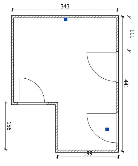

mir ist ein Fehler im Grundriss unseres Bads unterlaufen, der nicht mehr reversibel ist. Eigentlich reichen uns 10-11qm aus, jetzt sind es 13.5 qm geworden. Und wir haben keinen Plan, wie wir es nun einrichten wollen/sollen. Im Anhang mal ein schematischer Grundriss mit eingezeichneten Abwasserrohren (die blauen Punkte).
Drin sein sollen:
- bodengleiche offene Dusche (1m)
- Doppelwaschplatz
- WC
- Badewanne (1,90x0,80m)
- 1-2 kleinere schränke für paar Handtücher
Wir hatten jetzt die Idee in die Nische entweder die Badewanne oder den Doppelwaschplatz zu packen und bei dem oberen Abflussrohr eine Trockenbau T-Wand-Konstruktion mit verstecktem WC, Dusche und davor entweder Doppelwaschplatz oder Wanne. Rechts in der Wand sind zwei jeweils 1m Breite Fenster, die Maße sind ansonsten alle Innenmaße. Das untere Fenster öffnet in die andere Richtung (hatte nur ein einfaches Tool zur Hand)
Aufgrund des Platzes, welcher uns wirklich mehr als ausreichend wäre, hatten wir überlegt noch eine Infrarotkabine für 1-2 Personen unterzubringen. Aber da hört unser Vorstellungsvermögen auf. Wie könnte man sowas da unterbringen?

Willst du nun eine offene oder eine geschlossene Dusche? Wenn offen, solltest du mindestens eine Tiefe von 1,60m planen.

Dann solltet ihr aber Dusche und WC wegen des Fensters tauschen, damit man a) beim Sitzen Tageslicht hat und b) beim Duschen nicht einsehbar ist.

@Jochen104 wenn es die T-Variante wie aus #23 wird, dann eine offene Dusche, der Planer von innoplus bietet nur leider keine passende Dusche an, die Nische ist aber in meinem Entwurf 1m breit und 1,75m lang, sollte also reichen
@Neige danke, hab das gestern schon gesehen, aber im Nachhinein mit einem 3D-Planer betrachtet wird es halt schon eng und dann müsste man tatsächlich eine Kabine finden, die eher tief als breit ist und das ist nicht so einfach möglich, weil für 2 Leute sind die schon mind. 1.20m breit und dann hat man gerade noch so 75cm Platz für ein WC, das wird schon "gemütlich"
@ypg Haha, ich brauche kein Licht beim Geschäft; ich dusche lieber, als dass ich bade (bei meiner Frau umgekehrt) und ich hasse es in unserer derzeitigen Wohnung, dass es so dunkel in der Dusche ist und da kommen zur Not paar halbtransparente Plissees dran und gut ist; von daher ist die Wahl der T-Variante so schon gewollt

Ich meinte eher die breite der Mauer. Zudem solltest du mit mindestens 80 cm Durchgang rechnen.
Für ein T finde ich dein Bad zu schmal. Wir haben 351 cm Breite und eine L-Lösung gemacht (findest du hier in Forum mehrfach).
