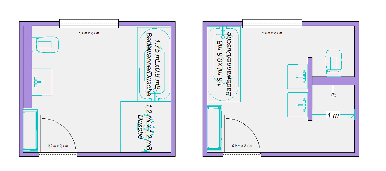

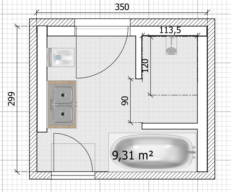

Hallo, wir müssen nun überlegen wie wir im Bad die Sachen positionieren.
Es sollen rein
1x Badewanne 1,80x80
1x Dusche 1,20 x 1,20
1xToilette
1x Waschbecken
Ich habe extra nichts eingetragen um keine Vorstellung zu wecken und hoffe auf gute Ideen

Danke für die Vorschläge.
Brüstungshöhe sind wir noch flexibel genau wie bei den Anschlüssen.

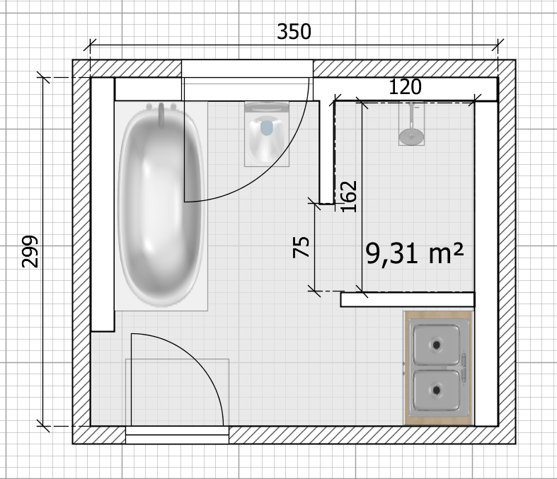

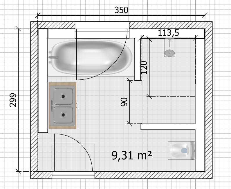

Theoretisch noch möglich:
Würde aber das Klo nicht unbedingt an die Wand zum SZ packen.

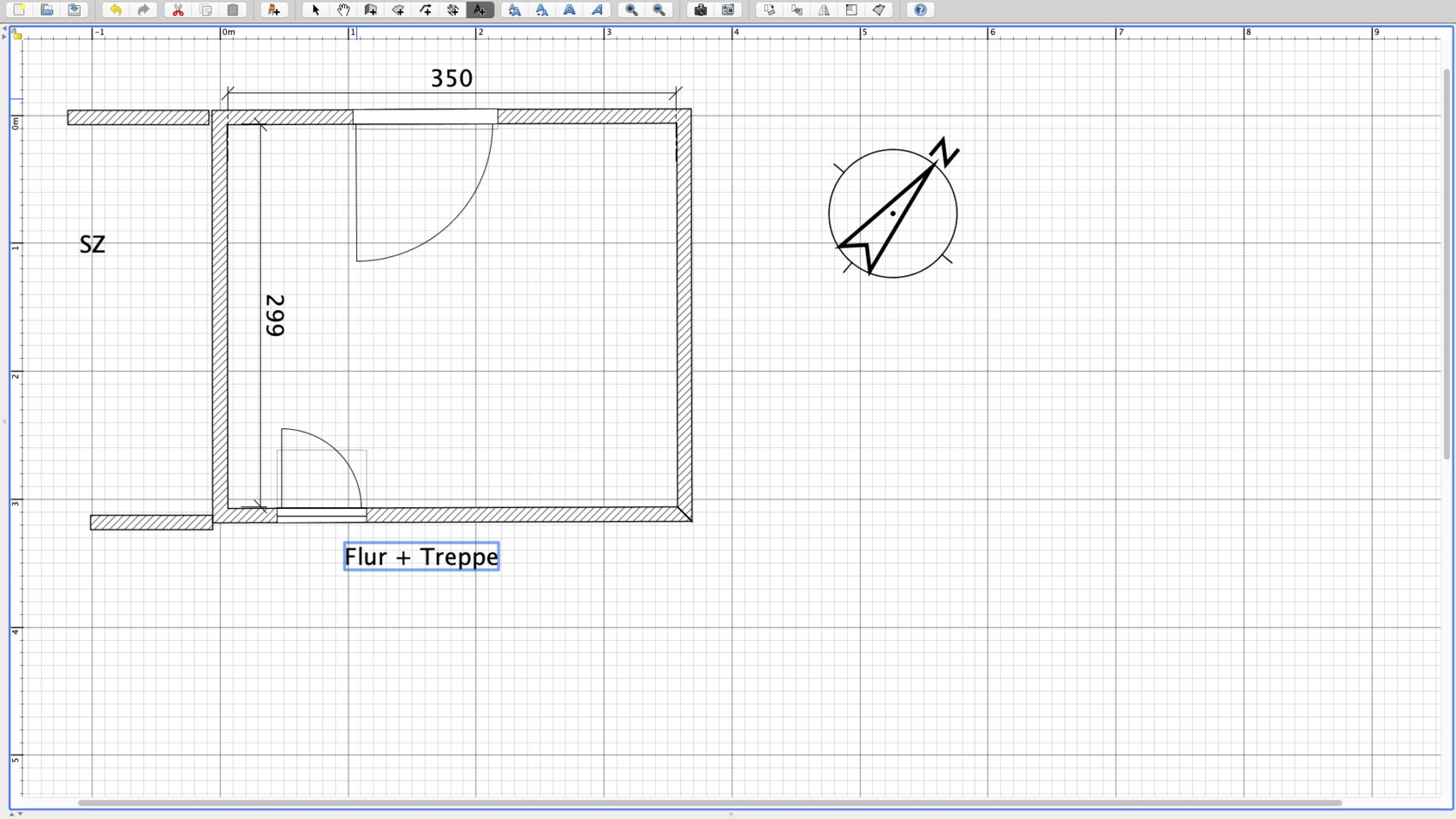

Fenster- und Türposition sind aber fix, ja?
T_im_Norden
Ja die sind fest

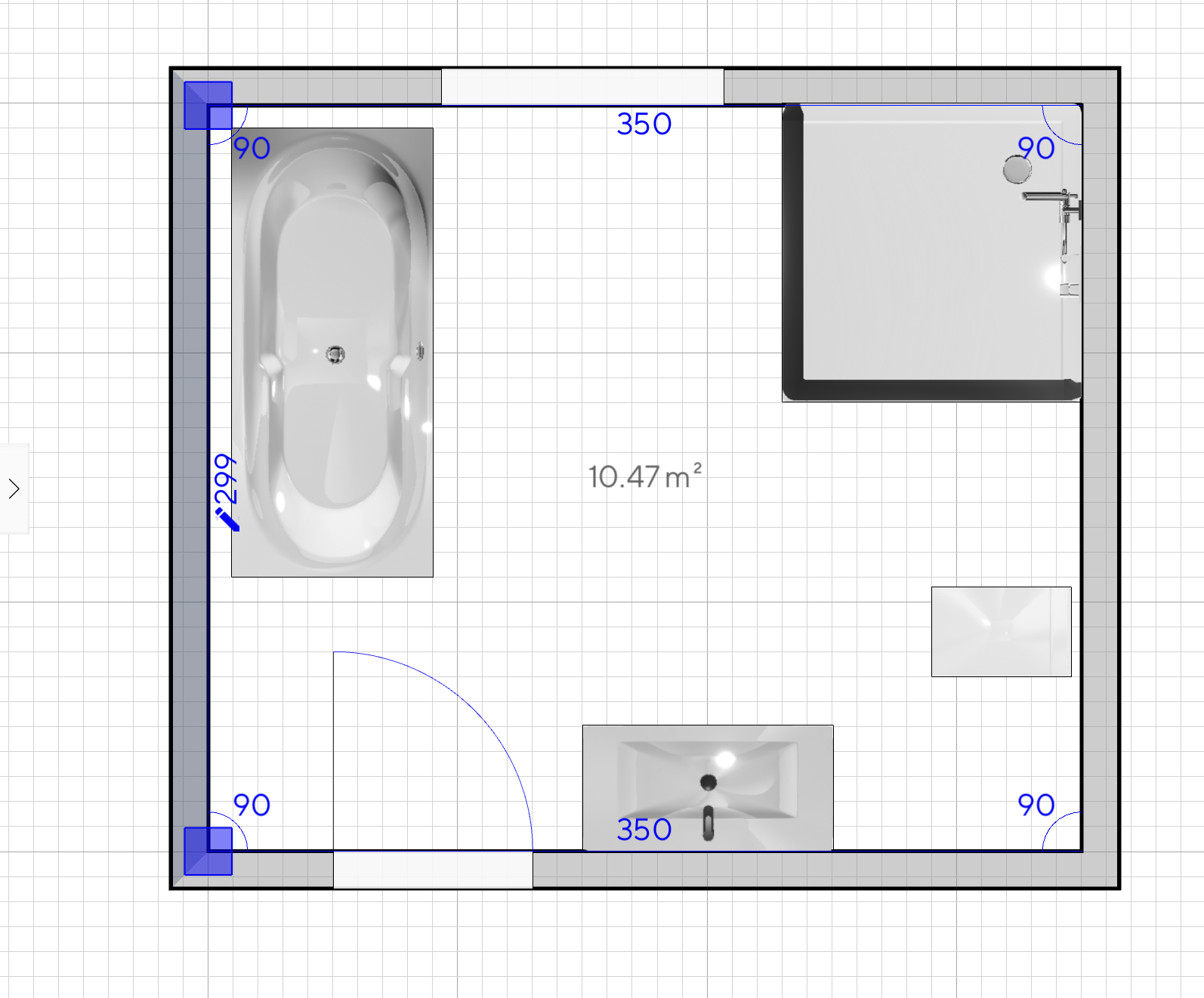

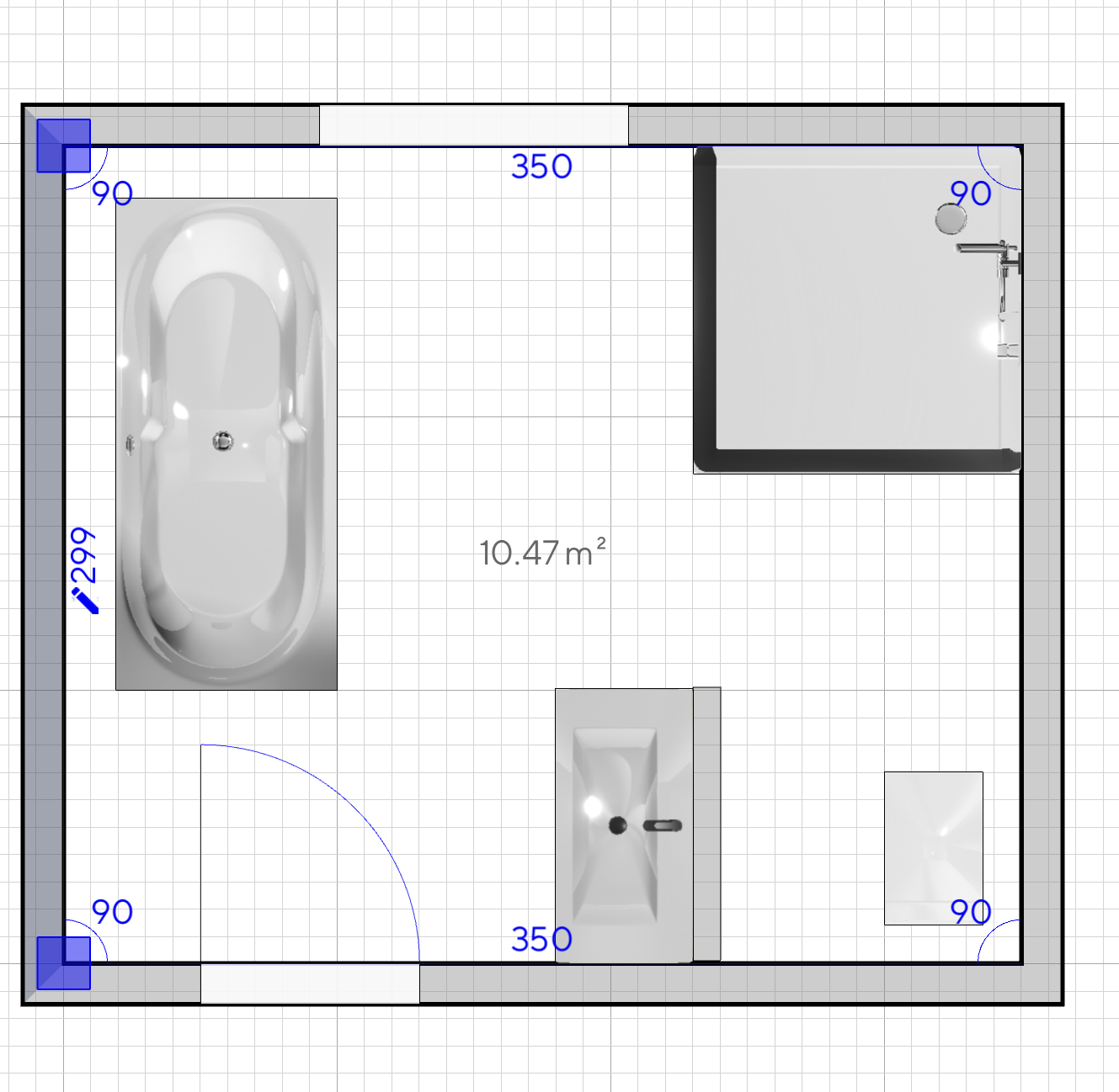

So würde auch gehen wir brauchen keine abgemauerte Dusche , da wir eh Duschtasse nehmen.
kaho674
kaho674
Wieso plant Ihr jetzt erst das Bad, wenn Fenster und Tür schon fest sind? Da ist es dann schwierig, seine Wünsche umzusetzen.
Ich finde Deine Entwürfe dementsprechend alle schlecht. Ich würde entweder bei der Wanne 5cm nachlassen und Dusche und Wanne planrechts setzen oder das T planen mit 1m Dusche und zusätzlicher Beleuchtung (da ein Fenster fehlt. ).
