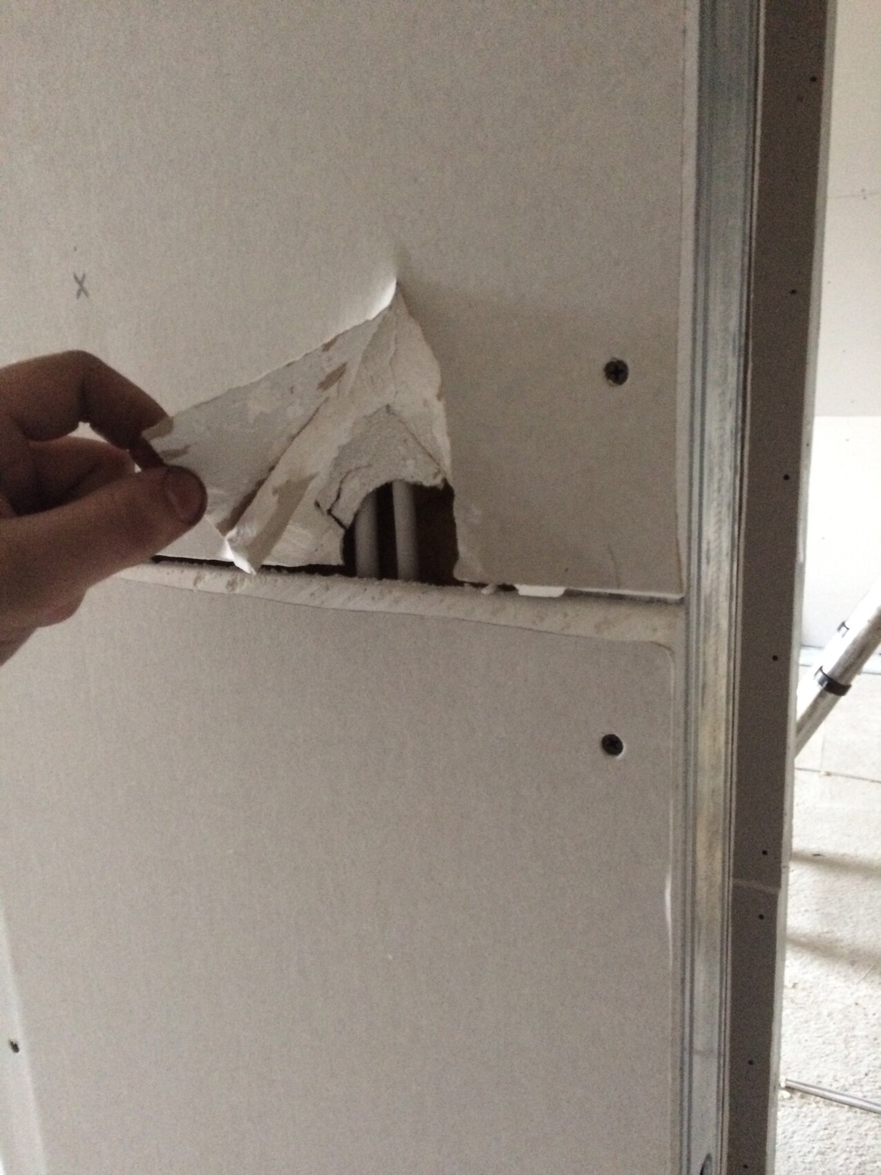

Hallo Forum,
ich war gestern in unserem Neubau und habe folgendes gefunden.
Die Rigipsplatten sehen an manchen Stellen so aus. Meldung an den Bauleiter ist raus.
Meine Frage hierzu ist, ist dies noch überspachtelbar, sodass auch später Hohlraumdübel halten, oder müssen die Platten getauscht werden?
Die anderen Bilder lade ich noch hoch, da sie hier für das Forum zu groß sind.

admin schrieb:
Bilder bitte über die Forensoftware hochladen.
Hm. Da wurde wohl mit dem Bilderlink-Beitrag des TE auch meine Antwort gelöscht (?)
Sie lautete: mit Rabitzgewebe sollte das spachtelbar sein. Und ich empfahl dies auch über die (m.E. nicht übermäßig professionellen) unterkonstruktionslosen stumpfen Anstöße zweier Platten zu ziehen, von denen ich im übrigen auch erwarte, daß Ersatzplatten in gleicher Weise ausbrächen.
