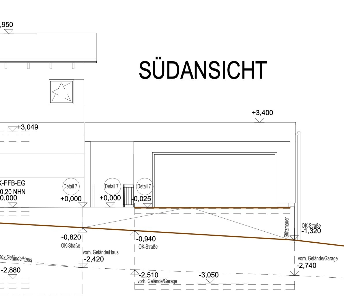

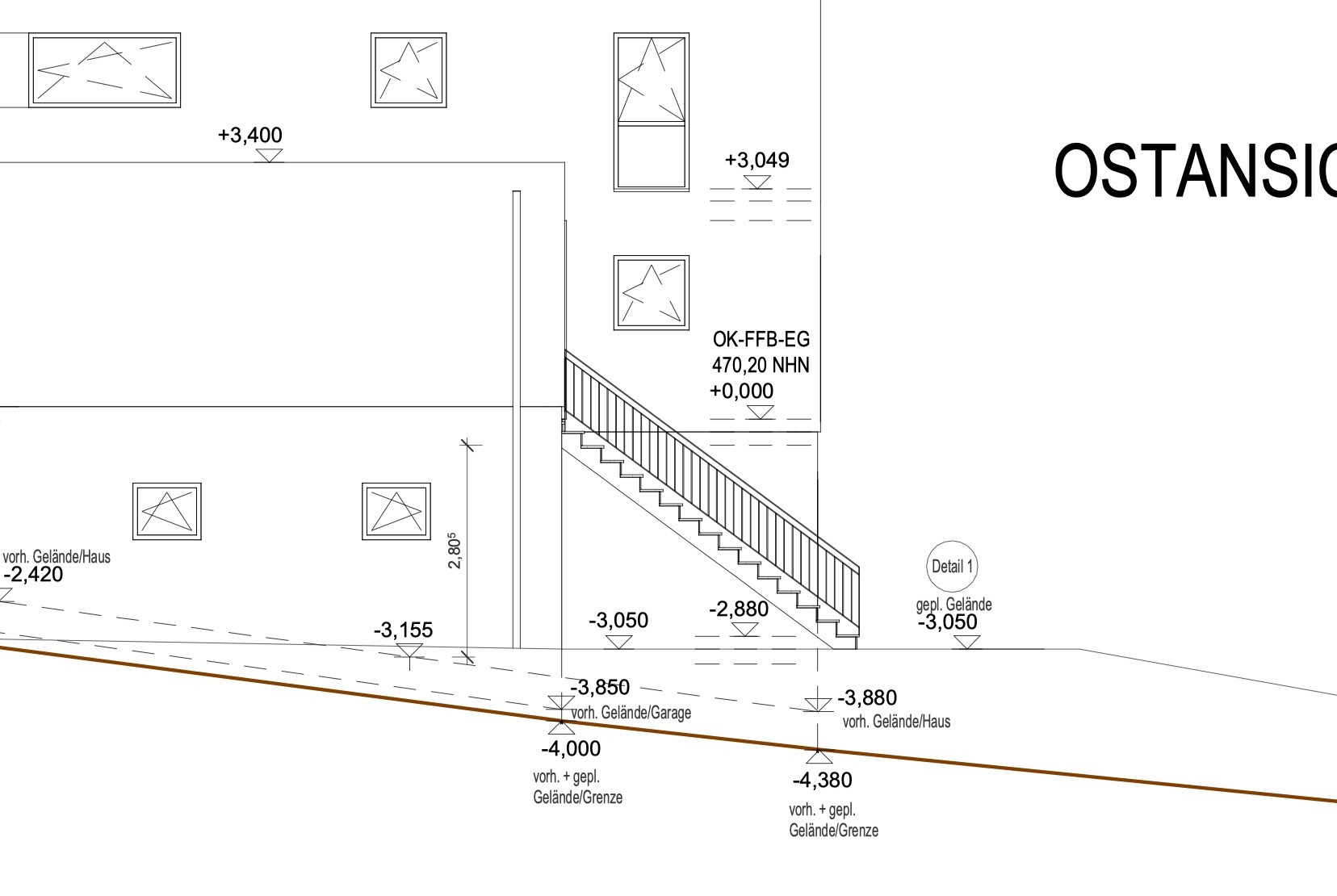

wir bauen am Hang und haben zwischen Eingang und Garage eine Treppe vorgesehen, die "hinterm Haus" in die Tiefe führen und einen Abgang in den hinteren Teil des Grundstücks und auf Kellerausgangsniveau bieten soll. Zur Veranschaulichung hängt im Anhang ein Bild.
Hausseitig wird die Treppe auf einer Stützmauer aufliegen können, auf Kellerniveau wird es wohl ein Fundament oder Ähnliches sein müssen.
Wir bauen mit einem Fertighausanbieter, der dafür keine Treppe im Angebot hat, das ganze wird also unsererseits extra erledigt werden müssen. Wir stehen noch ziemlich am Anfang und fragen uns was wir hier am besten nehmen. Wir wollen in erster Linie eine praktikable Lösung - sie darf gerne auch nach etwas aussehen und muss nicht die allerbilligste sein, aber wir wollen auf keinen Fall unpraktischen "Chique" verbauen.
Was würdet ihr hier bauen oder was habt ihr in ähnlicher Situation gebaut? Zur Verdeutlichung: Wir sprechen hier von ca. 3 Meter Höhenunterschied und einer Treppe, die nur an einer Seite Hausanschluss hat bzw. eben nur auf der Stützmauer aufliegt.
Ich würde mich über Input, Ideen und Erfahrungen freuen. Gibt es vielleicht sogar sowas wie konfigurierbare Fertigtreppen um mal ein Gefühl für Optionen und Preise zu bekommen? Welche Stufen sind praktisch und rutschfest in Herbst und Winter und trotzdem vielleicht schöner als die schnöde Gitterroststufe. All das interessiert mich ;-)
Danke im Voraus
Grüße,
Helmi

Tut mir leid wenn die Erklärung nicht gut genug war. Du siehst aus der Richtung des Bildes die Garage und dahinter das haus - dazwischen befindet sich ein Durchgang an dessen Ende die Treppe beginnt. Wie zu sehen ist geht sie dann ca. 3m in die Tiefe. Da das Gebäude am Hang steht ist dort unten ein ebenerdiger Kellerausgang und der zweite Teil des Grundstücks/Gartens.

@driver55 Links auf Straßenniveau ist das EG mit Eingang und Garage - die Treppe führt "hinters Haus", tiefer gelegen wo sich rechts am Haus von der geposteten Ostansicht gesehen der Kellerausgang befindet. Hangverlauf ist auf dem Plan von links (Süd) nach rechts (Nord). Die Treppe führt also von dem Durchgang zwischen Garage und Haus (beide EG) runter in den Nordteil des Gartens.
Bezüglich der Nutzung könntest du so ungefähr richtig liegen - 10x pro Tag im Sommer, 1x pro Woche im Winter kommt grob hin.
Ich hänge mal noch Nord/Süd-Ansicht der Treppe an und hoffe das hilft bei der Vorstellbarkeit.
