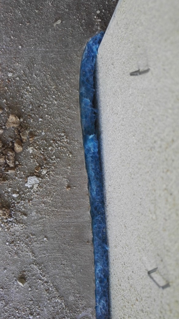

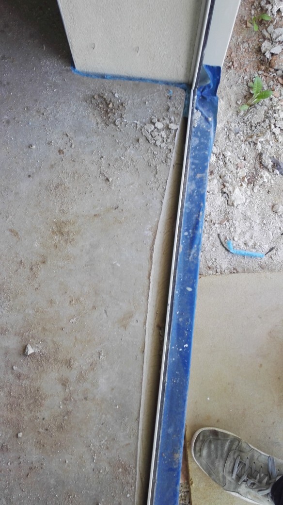

ich habe außerhalb des Hauses einen Massiven Raum aus gemauerten und betonierten Wänden und einer Betondecke.
Größe 6 x 4m. Er hat Estrich ohne jegliche Leitungen darunter.
Genutzt wird der Raum wie ein Gartenschuppen.
Rundherum um den Estrich wurde, wie im Hausbau üblich, eine (blaue) Schaumstoffbahn gezogen, die als Dehnungsfuge dient. Im Hausbau wird diese durch den Bodenbelag bzw. durch Sockelleisten verdeckt.
In meinem Fall möchte ich einfach nur einen speziellen Betonanstrich direkt auf den Estrich aufbringen.
Das geht prinzipiell und steht auch außer Frage. Fliesen möchte ich nicht.
Das Problem ist aber, dass der Randstreifen ja nicht feste ist, sondern aus dem Kunststoff besteht. DA kann ich die Farbe nicht einfach drüber kippen.
Ich möchte auch keine vollflächige Ausgleichsmasse auftrage um eine Gesamtdecke zu erhalten, der Estrich ist bereits schön gerade und glatt.
Nun Frage ich mich, ob ich am Rand nicht einfach überall ein bisschen Schnellestrich reinkippen kann und diese mit dem normalen Estrich glattziehe.
Allerdings habe ich sorge, dass der Untergrund nicht genug trägt und die Ränder dann brüchig werden mit der Zeit.
Hat vielleicht jemand eine Meinung dazu?
Hier noch ein paar Bilder auf denen der Randstreifen, sowie eine Lücke zur Tür zu sehen ist.

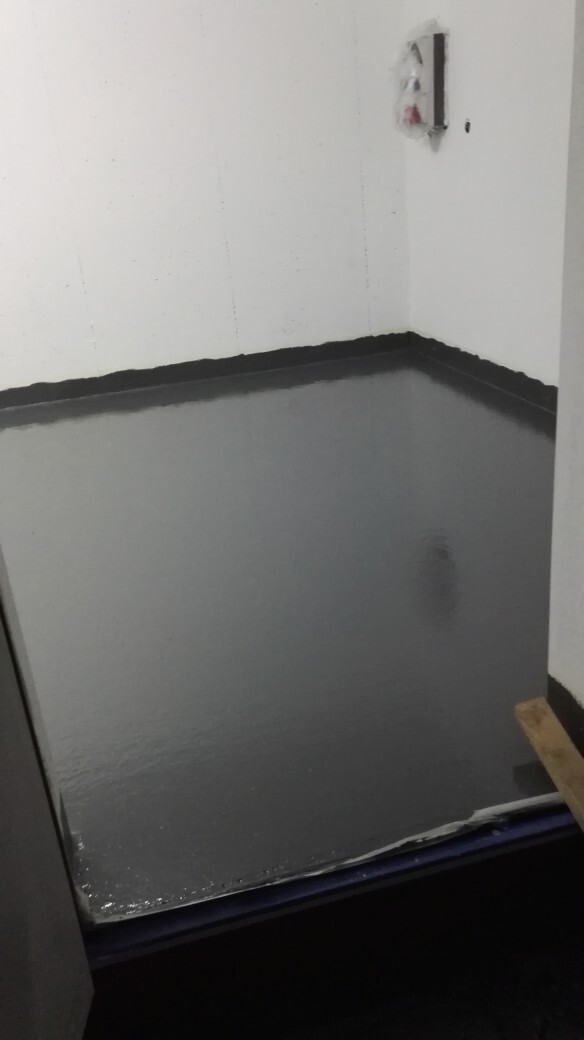

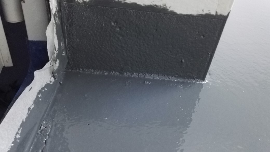

habe es nun mit körnigem Acryl gemacht. Eine Tube pro 3-4m habe ich gebraucht, da die Dehnungsfuge 1-2cm war.
Auch nach dem Aushärten war das Acryl noch weich und lässt sich mit dem Finger mit etwas Kraft eindrücken.
Der Beton-Anstrich den ich drüber gegeben habe hält bislang auch an den Randfugen.
Ich habe nur beim Auftragen diese Farbe nicht gleichmäßig im Raum verteilt, es gibt stellen, wo die Farbe stärker liegt und andere wo kaum etwas hingekommen ist. Hätte ich bei Tageslicht streichen sollen und den Pott nicht über den Boden auskippen sollen um ihn dann zu verteilen, sondern immer schön mit der Rolle ausm Pott auftragen. Der Anstrich macht mir aber einen eher gummiartigen Eindruck. Hatte erwartet, dass der stärker aushärtet.
In Summe aber sieht es gut aus und erfüllt seinen Zweck. Vor allem an den Rändern bin ich zufrieden, da man so erst mal nichts von sieht, dass es eine Dehnungsfuge ist. Und nach dem Vollstellen des Raumes mit Regalen, Geräten, etc. habe ich gemerkt, dass nichts explizit auf die Randfuge drückt. Es ist also kein Problem.
Hier noch zwei Fotos vom Ergebnis.
Hinweis: bei dem einen Foto sind Risse zu sehen, die kamen durch schlecht eingetragenen Zement, hat also nichts mit der Dehnungsfuge zu tun. Am Ende hätte ich dort satter Farbe auftragen müssen um die zu überdecken oder dort auch feines Acryl reinmachen können. Werde ggf. noch mal etwas Farbe holen und das ausbessern.

Wenn Anstriche gummiartig sind, sind sie zu dick aufgetragen bzw. hätten mehrere dünne Anstriche gebraucht.
Aber gut, wenn man den Pott einfach auskippt, ist das wohl eine andere Taktik gewesen
