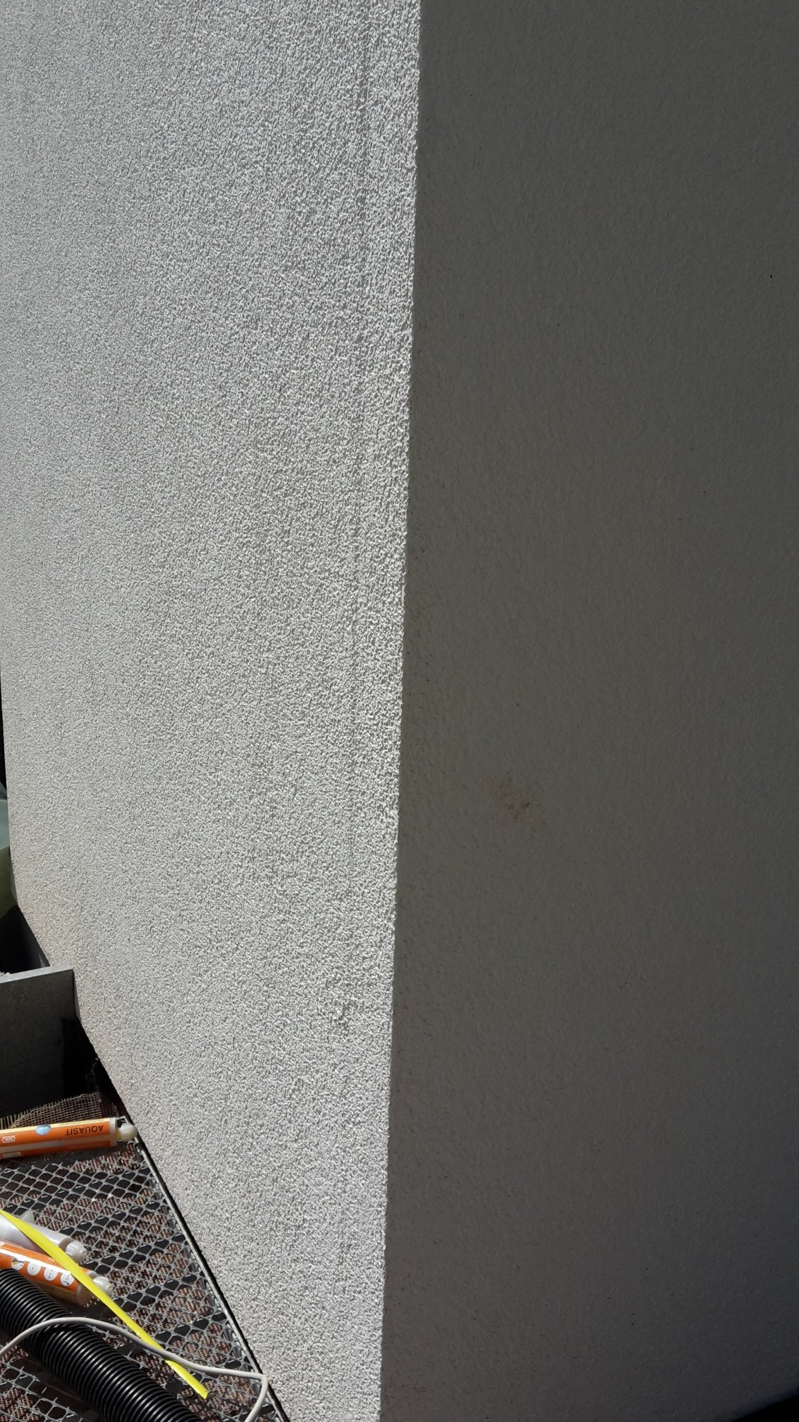

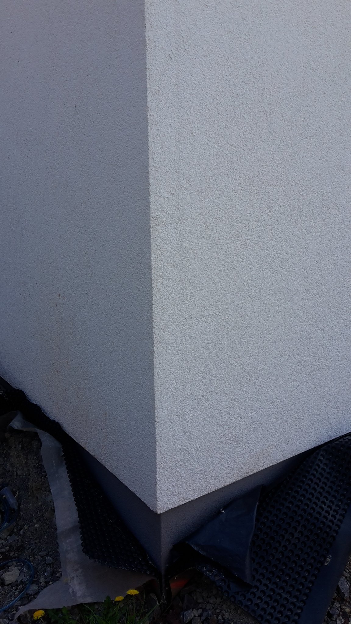

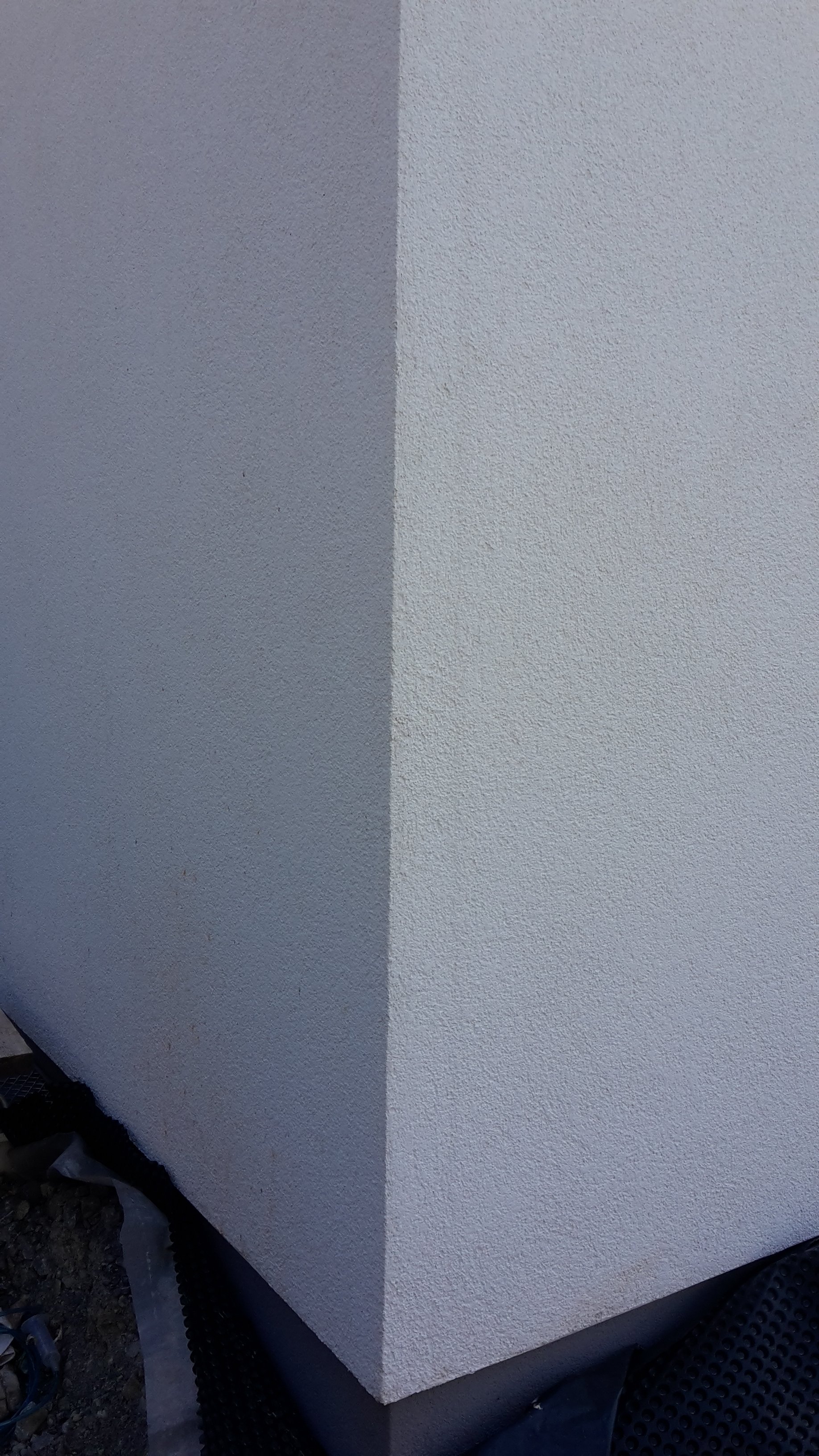

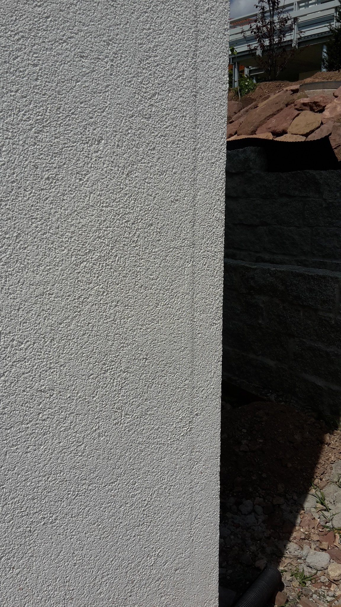

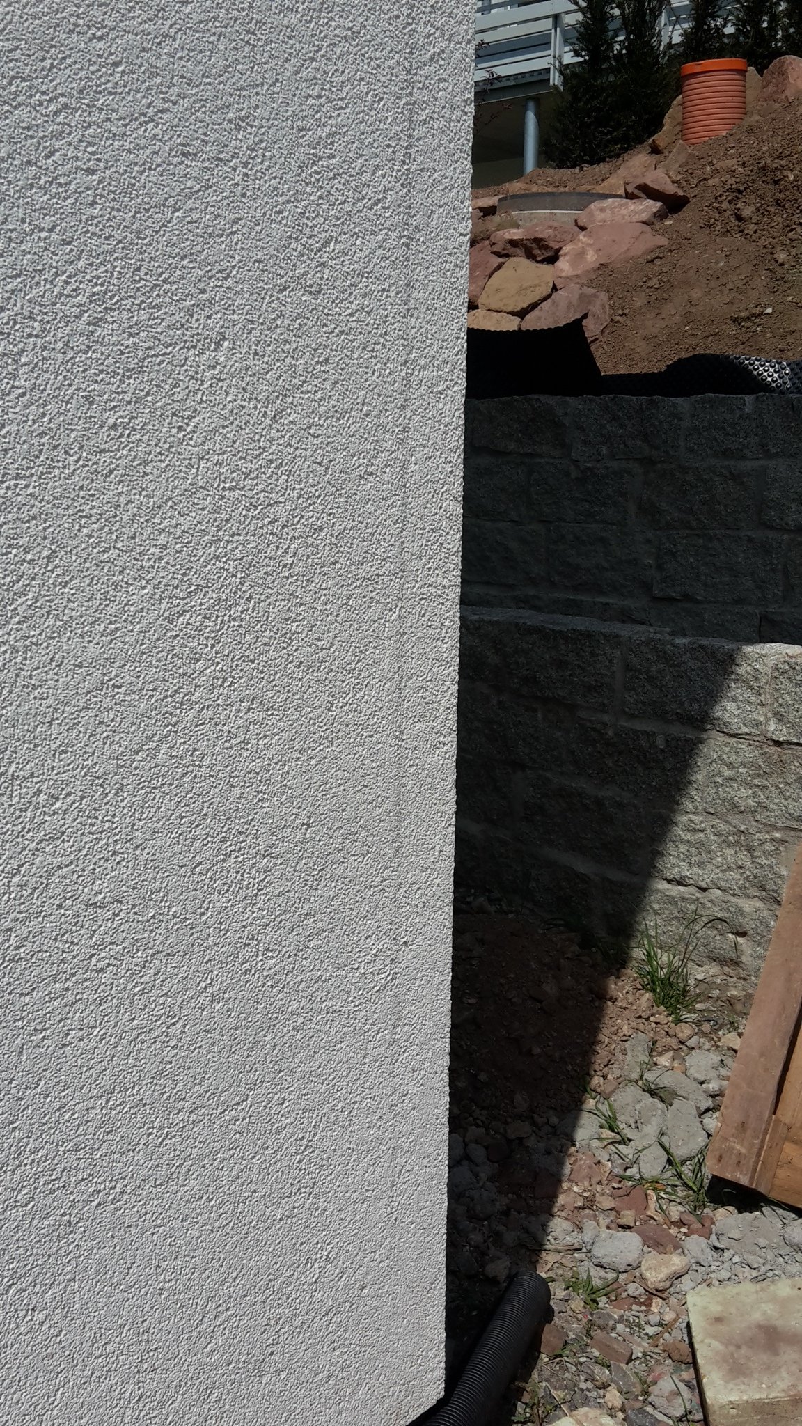

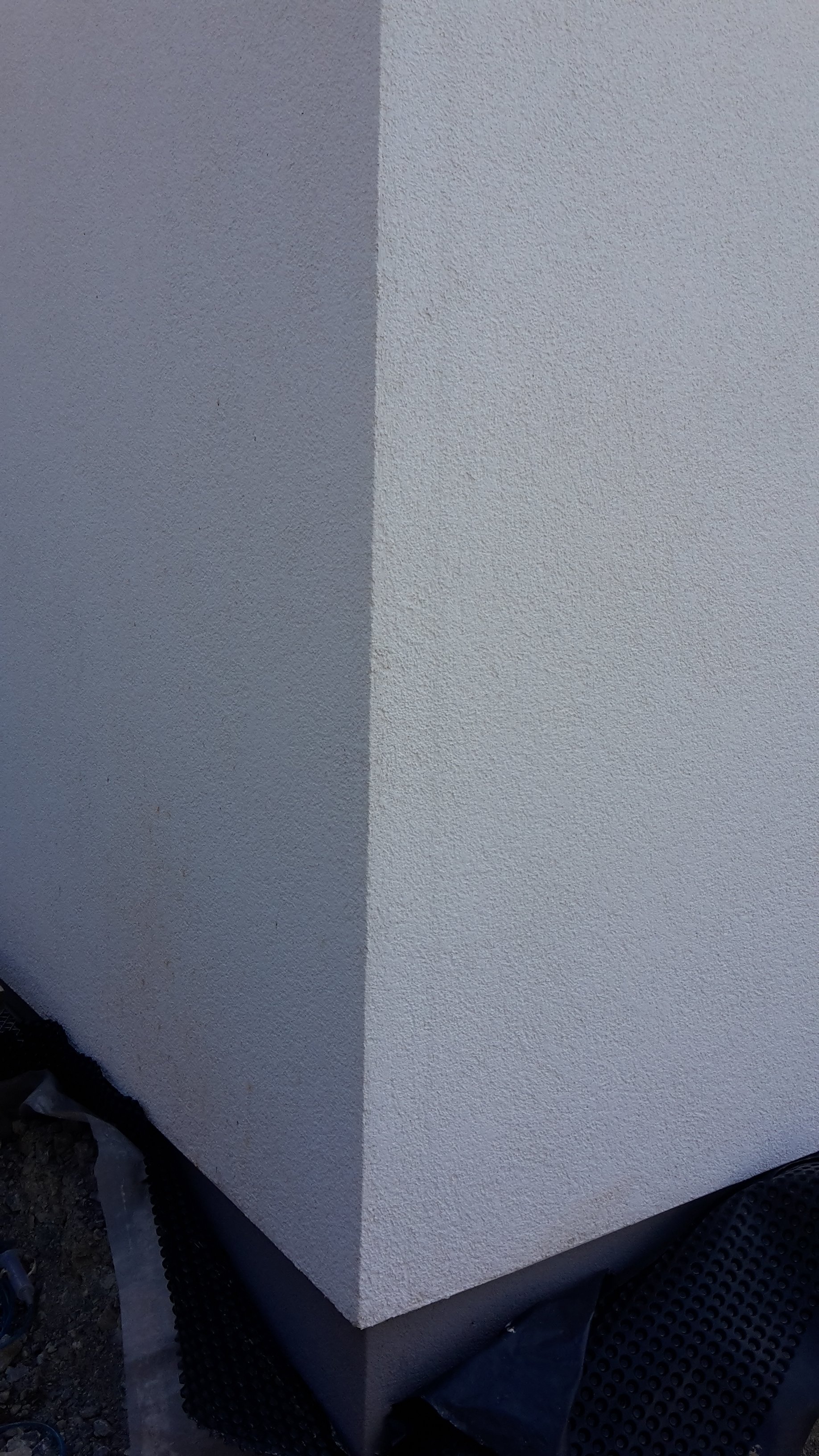

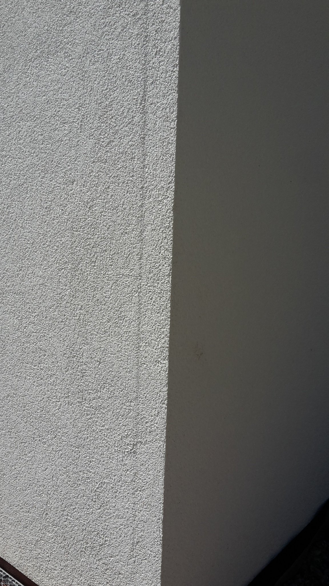

Außenputz komische Streifen, sieht wie Faschen aus.
5,00 Stern(e) 3 Votes
Kardemon
Ich bitte euch um Meinung/Erfahrung. Zwei Hausecken sehen so aus(s.Foto)
Ist das ein Mangel...? Fehler....? Oder ist das normal ?

Laienmeinung: ist ein Mangel, sieht nicht schön aus. Was das sein könnte... Ich bin gespannt auf weiter antworten... Ich habe null Ahnung.

Unterm Putz ist WDVS, richtig? Die haben an den Ecken unsauber gearbeitet. Die Unebenheit des WDVS sollte eigentlich der Grundputz ausgleichen.
Warum man das als Verputzer so gelassen hat, ist mir ein Rätsel. Ich selbst war beim verputzen (zumindest beim Edelputz) den ganzen Tag bei mir vor Ort und kann Dir sagen, das fällt direkt beim verputzen schon auf.
Außerdem, dein Putz ist Saudreckig.

Wieso glaub ich das wir gleich hören das es einer der billigheimer Heinz von Heiden oder Town & Country ist..
Aber wie dem auch sei, es ist ein Mangel, schriftlich anzeigen, sieht echt scheiße aus, soll korrigiert werden. Ich würde das so nicht hinnehmen.

Es ist ein Fertighaus von B.Z. ich mache Innenausbau selber, deswegen habe ich leider nicht sofort bemerkt.......schei.......

Wir haben von B.O.S. (früher Tochter von BZ) ein Haus und es sieht genauso aus. Haus steht seit 13 Jahren und es schadet dem Putz nicht.
