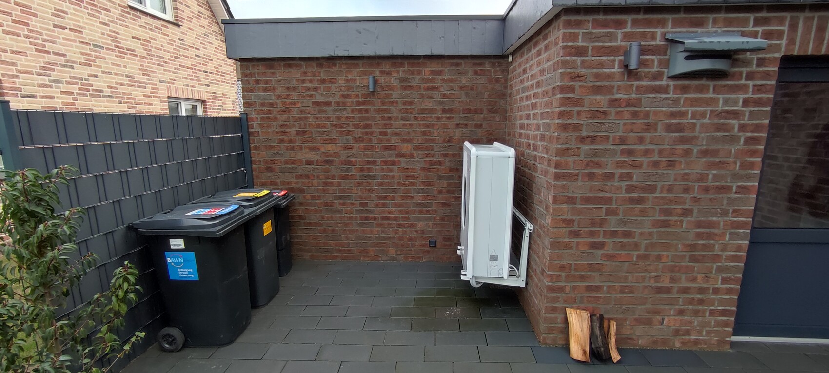

das Außengerät unserer Elco Aerotop Split 07 Luft-Wasser-Wärmepumpe ist ziemlich laut.
Das Außengerät liegt dicht an der Grenze zum Nachbarn und dieser fängt langsam an zu nörgeln. Ich kann ihn verstehen, da ich selbst das Gerät auch als sehr laut empfinde.
Andere Geräte in unsere Neubausiedlung sind da deutlich leiser.
Gibt es Möglichkeiten, die Lautstärke von dem Außengerät zu reduzieren? Es wäre sicherlich auch hilfreich, wenn das Außengerät nicht so häufig anspringen würde.
Ich habe eine Möglichkeit in der Anleitung gefunden:
Silent Betrieb (falls vorhanden): Diese Funktion begrenzt die Leistung der Wärmepumpenanlage, um die Geräuschentwicklung zu reduzieren. ACHTUNG: Die Aktivierung dieser Funktion beschränkt die maximale Leistungsabgabe Ihrer Wärmepumpe auf etwa 70%, so dass unter Umständen nicht mehr ausreichend Heizleistung zur Verfügung steht.
Was hat das für Auswirkungen? Ist der Energiebedarf da höher, oder ist der Modus schlecht für die Anlage? Letzteres will ich natürlich auf keinen Fall. Um die 30% auszugleichen müsste ich ja wahrscheinlich andere Parameter erhöhen? Welche wären das?

Was ich merkwürdig finde ist, dass das Gerät fast den ganzen Tag und die ganze Nacht durch läuft.
Na dann ist das doch einerseits optimal, andererseits wirds dann aber nichts mehr zu drosseln geben an der Leistung.

Was ich merkwürdig finde ist, dass das Gerät fast den ganzen Tag und die ganze Nacht durch läuft. Trotz Nachtabsenkung und Pufferspeicher.
Ist perfekt. Nimm aber die Nachtabsenkung raus. Die ist kontraproduktiv. Lieber langsam durchlaufen lassen, als vormittags dann volle Pulle (= laut) die über Nacht verlorene Temperatur wieder aufzuholen.

hast du ein Foto von den Gegebenheiten?

Bringt die Nachtabsenkung überhaupt was? Ich habe ja die ERR abgeklemmt. Die Raumtemperatur in der Wärmepumpe steht tagsüber auf 20 Grad und NAchts auf 18 Grad.

Nachtabsenkung kann etwas bringen um etwas mehr eigenen Photovoltaik Strom zu nutzen.
Muss man sich genau angucken.

Die Gegebenheiten sind leider ungünstig. Das Gerät hängt in Richtung Nachbarn, da von rechts die Zuleitungen kommen.
Der Nachbar hat sein Fenster 3 Meter hinter dem Zaun. Das Gerät stand aber schon als er angefangen hat zu bauen. Da auch noch ohne Zaun.
Wenn wir das Gerät unter sie Lampe hängen habe ich Angst, dass wir es noch lauter hören.
