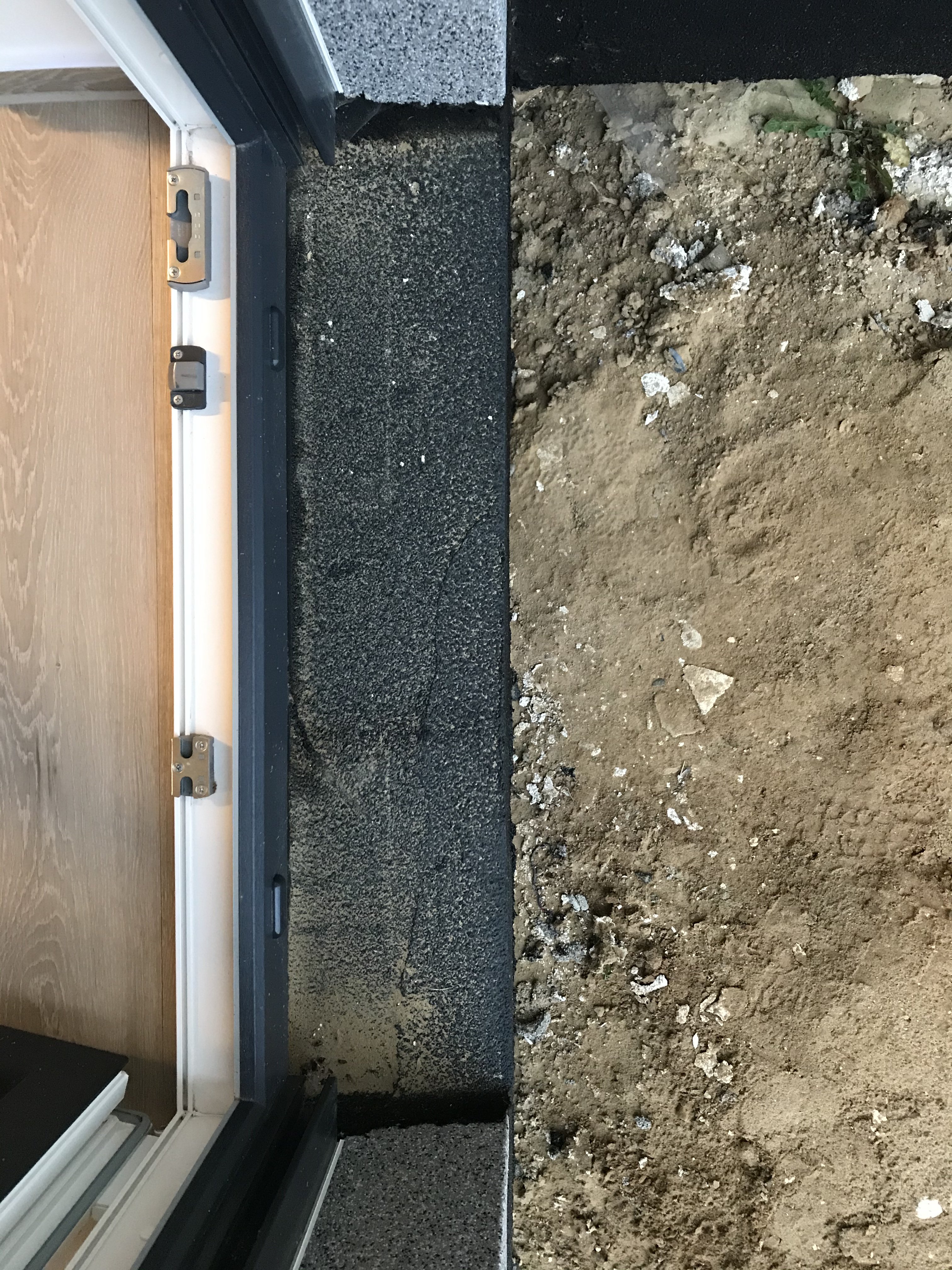

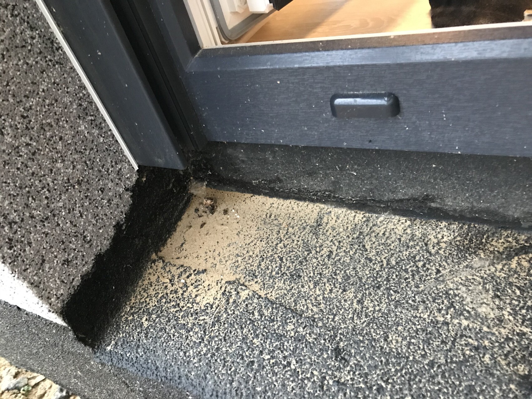

Guten Abend,
wir haben einen Erker der 1,5m raus steht und zu einer Seite eine schmale Terrassentür hat. Diese wird nur zum Putzen oder lüften geöffnet, nicht zum rausgehen.
Dort sollte eigentlich ein Fensterbrett hin. Wir haben bei allen anderen (nichtbodentiefen) Fenstern Aluminium Fensterbänke.
Kann man hier jetzt im Nachhinein noch eine Gensterbank installieren? Bei den anderen gehen diese ja ein Stück in den Putz bzw. ins WDVS. Das ist hier ja nun schwierig.
Das Fenster geht zur Nordseite und liegt relativ geschützt da ja linksseitig gleich die Hauswand ist. Viel Regen wird dieses Fenster also nicht abkriegen.
Der Erker ist eingeschossig die Wand linksseitig geht 2 Geschosszahlen hoch.

Gehr sicher. Allerdings würde ich kein Aluminium nehmen, da das schnell Kratzer und Beulen bekommt. Nimm etwas aus Kunsstein, versetzt im Mörtelbett, abdichten mit farbig passendem Silikon (darauf achten, dass es für außen ist, ist dann meist Silikathaltig).

Aber wie macht man dann den Anschluss ans/ins WDVS?
Naja wir haben sonst überall Alufensterbänke. Da man da ja sowieso nicht raus geht sehe Ichsucht nicht so die Gefahr von Beulen oder Kratzer.

Ich kenne Deine konkrete Situation nicht, kann Dir nur sagen, dass man da üblicherweise kein Aluminium nimmt. Aber wie auch immer. Ob Aluminium oder Steinzeug: es sollte passgenau reinpassen und dann eben mit silikathaltigem Silikon verfugen. Kann hier keine Produkte nennen, da hilft dir aber jeder Baumarkt weiter

kurze Antwort: nein.
Weder ist die Dämmung betretbar, noch bekommst du den Anschluss schon hin, da die eingeputzt sind.
es werden AM Mauerwerk L förmige halter mit Spezial wärmebrückenschrauben befestigt, da kommt die Dämmung rum, dann Fensterbank, dann einputzen.
dann ist die last auf dem Mauerwerk und alle sind glücklich.
die Abdichtung der Dämmung nach ob hat der BT ja schon gemacht, ICH würde noch eine bitumenbahn mit bitumenkaltkleber aufbringen, die gibt's in vielen breiten als mauersperbahn zu kaufen. passend zuschneiden und dann mit dem kaltkleber von NEM dran pappen. den pinsel kannst du danach wegwerfen und trag dabei Handschuhe.
kannst dir dann aluriffelblech kanten und ablängen lassen. das wird aber alles mehr oder weniger semi geil aussehen, das wirst du schön nicht eingepasst bekommen. seitlich dann mit Silikon ne fuge ziehen.
das Problem ist halt, das ist nicht rechtwinklig der ausschnitt.
was kommt denn vor das Fenster?
sonst lass erst mal die dachpappenbahn da liegen, die ist besandet und sieht erst mal auch nicht schlimm aus und besser als jetzt.
denz.
Drauf treten soll da nachher auch niemand. Ich werd das auch nicht selbst machen, sondern mein GU. Der will wie gesagt die Aluminium Fensterbank „einfach“ einkleben. Also ohne das einputzen der Seiten. Das ist ja eig nicht fachmännisch, aber die Frage ist ob es nicht in dem Falle ausreicht weil es nur ein halber Meter ist und dicht an der Ecke und das Fenster sowieso nach Norden geht.
Davor kommt nachher ein Blumenbeet.
