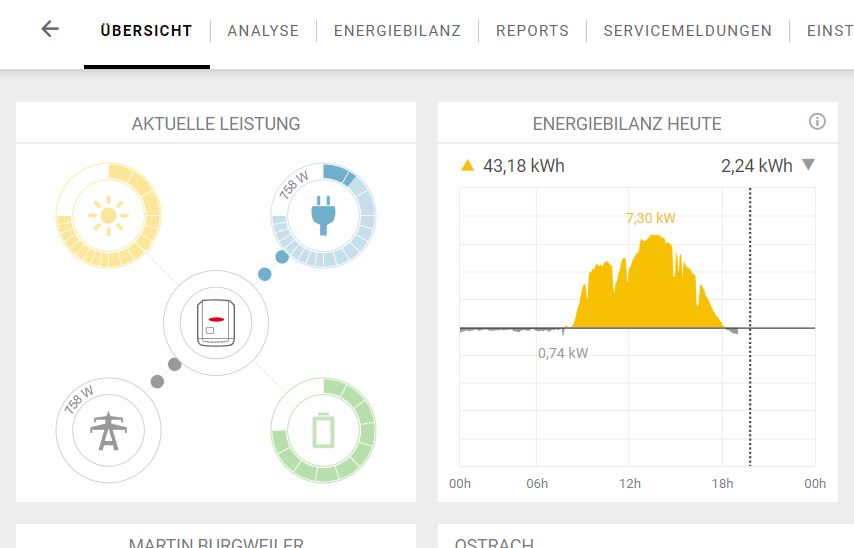

Wir haben seit letztem Sommer eine Photovoltaik-Anlage mit 6,12 kwp und dazu den Fronius Symo Hybrid Wechselrichter. Bislang zeigte der Wechselrichter immer dass an, was gerade auf dem Dach produziert wurde. Jetzt haben wir dazu einen Batteriespeicher mit 5,1 kwh. Jetzt zeigt der Wechselrichter unter "Ausgangsleistung" in W etwas an, was ich nicht einordnen kann. Was verbirgt sich hinter dieser Ausgangsleistung?

Ausgangsleistung ist die aktuelle Leistung die vom Dach kommt.
Habt ihr eine harte oder weiche Abregelung? Die Photovoltaik darf max. 70%in das Stromnetz einspeisen.
Also bei 6,12 kwp sind es 4,284 kwh. Bei harter Abregelung wird die Photovoltaik Anlage nicht mehr als das produzieren.
Gibt es einen Zwischenzähler der den Eigenverbrauch berücksichtigt kann die Anlage 6,12 produzieren falls der Eigenverbrauch über 30% der Systemleistung liegt.

Am besten siehst du das alles im Portal.
Frage ist was passiert zu dem Zeitpunkt gerade, Läd der WR die Batterie, wird strom entnommen oder Speist er ins Netz
Einfach wären Fotos (Batterie haben wir keine)
