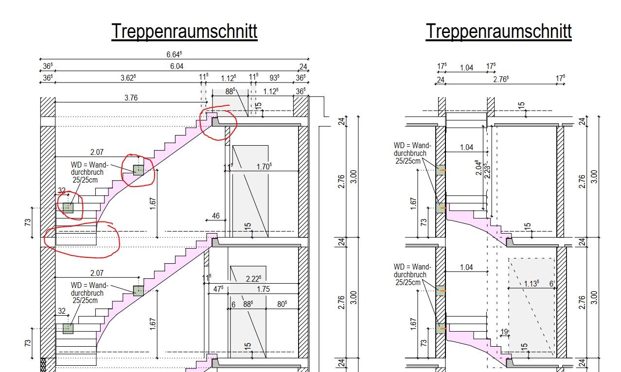

Die Treppe 1 konnte nicht gesetzt werden, weil die Treppenauflagestelle (Tronsole) im Boden des 1.OG im Weg war. Es war zu wenig Platz zum Manövrieren (um die Treppe zu neigen, um die Achse zu drehen). Die Baufirma hat ca. 12 cm von der Auflagestelle in der Betondecke weggeschnitten und dann die Treppe EG->1.OG gesetzt. Für die 2. Treppe fehlt jetzt diese weggeschnittene Tronsole. Die untere Auflage bei der Treppe beträgt 11 cm.
Was kann ich hier verlangen?
Ich habe angefordert, dass eine neue Betontreppe gefertigt wird, bei der die untere Auflage entsprechend breiter ist. Die Baufirma weigert sich; sie wollen die Betondecke irgendwie "ausbessern" und die Treppe darauf setzen. Angeblich hat der Statiker des Betonwerks, wo die Treppen gefertigt wurden, seine Freigabe dafür erteilt.
Bis jetzt habe ich von diesem "Statiker" nur eine vorläufige handgemalte Skizze:
Handgezeichnete Grundrissskizze mit Abmessungen und Markierungen für Hausbau
Mir fällt auf, dass auf seiner Skizze weniger Stahl ist, als bereits abgeschnitten wurde. Falls man einfach neue Stahlstäbe einbohrt, besteht große Gefahr, dass die Flexröhre für Stromleitungen hinter der Tronsole getroffen und beschädigt werden.
Ich möchte gerne wissen, ob ich seinen Vorschlag akzeptieren muss oder ob ich zum Beispiel auf die neue Treppe bestehen kann.

hab letztlich nicht verstanden was du von der Baufirma erwartest, priorisierst du Austausch der Treppe um sie auf die Decke zu stellen? Das funktioniert nicht weil der Deckenrand nicht als Konsole ausgebildet ist.
Wurden die Eisen Pos. 15 ebenfalls weggeschnitten oder liegen die hinter der Konsole? Kannst du im Bewehrungsplan zeigen wo die Treppe aufliegt? Liegt die wirklich über Eck auf (ich wüsste nicht wie das geht)
Das was da skizziert wurde habe ich schon mehrmals gemacht, das ist soweit in Ordnung. Ich beschränke mich aber nur auf das reparieren der Konsole, die Biegung der Decke (Pos.15!) darf nicht außer acht gelassen werden.
Achte darauf, dass die Fuge (die Kontaktfläche) ordentlich rau, Verzahnt ist, oben noch etwas anstemmen damit die Fläche nicht senkrecht sondern etwas schräg verläuft. Die obere Eisen besser 50cm tief einkleben.
Zu den Leitungen in der Decke kann ich natürlich nichts sagen.
Wo die Treppe aufliegt, sieht man hier:
