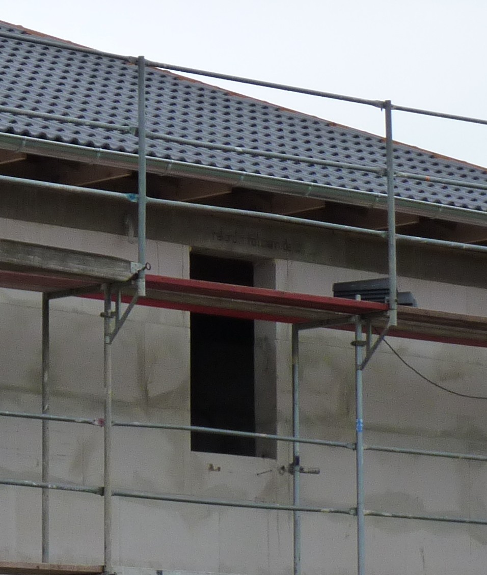

besteht seitens einer Fachfirma bei der Durchführung Ihrer Leistung eine Aufklärungspflicht ob etwas optisch ausschaut oder nicht?
Wir haben eine Firma für die Erstellung des Daches beauftragt.In einem Telefonat wurden wir gefragt, ob wir die Dachverkleidung in der Schräge oder Waage haben möchten. Da ich zu dem Zeitpunkt das ganze nicht einschätzen konnte, vertraute ich der Argumentation der Firma als diese meinte, dass es primär optische Gründe hat und es bei Stadthäusern meist Standard wäre ( den Aufpreis von 500 EUR wäre es mir dann wert).
Nun, als das Dach fertig war, kamen uns schon die ersten Bedenken, da unser Dachüberstand recht groß ist. Leider haben wir es da versäumt direkt den Zimmerer von uns aus zu informieren.
Nun, waren wir die Tage an der Baustelle und erlebten den Schock, dass die Verkleidung bereits angebracht wurde. Diese ist nun bündig mit der oberen Kante der Fenster. Ein optisches Desaster. Bei Auftragsvergabe war dies für uns als Laien gar nicht abschätzbar.
Nach Rücksprache mit der Firma habe diese zwei Tage vorher beim Architekten angefragt, ob sie die Latten anbringen können. Und das ok bekommen.
Laut Architekten haben die das ok nur gegeben, da die Firma meinte sie hätten es so mit uns vereinbart. Dies war aber Wochen vorher.
Nun stehen wir da.
Nächste Woche haben wir einen gemeinsamen Termin mit dem Architekten& der Firma.
Gern würde ich vorab Eure Einschätzung hören.
Ach ja, eine Korrektur (Abriss und Neuanbringen) soll wohl 3300 Euro kosten.

Frag' den Zimmermann doch mal, ob Du seine Arbeit incl. der kompetenten Beratung weiterempfehlen sollst ...
Ich würde ihm vorschlagen, die Kosten zu teilen. Du trägst 50%, weil Du tel. beauftragt hast, ohne sich das vor Ort anzusehen - das ist ganz klar Dein Bock. Und er trägt 50%, weil's einfach sch***** aussieht und er das nie so hätte beraten dürfen, denn ich glaube nicht, dass es üblich ist, die Sichtverkleidung bündig mit den Fenstern abschließen zu lassen. Das hätte er merken müssen, dass das bei dem Dachüberstand darauf hinausläuft, spätestens bei der Anbringung der Unterlattung. Zu dem Zeitpunkt wäre der Schaden ja noch deutlich geringer gewesen.

grad beim 'Stadtvilla Typ' finde ich es schöner wenn die Balken unten verkleidet werden. Bei den heute üblichen Sparrenhöhen finde ich es häßlich wenn man die Köpfe der Balken sieht. Das Problem hier ist aber eher das die Balken nicht etwas höher liegen. Ein Stein mehr wie bei Bieber wäre Optisch sicher besser gewesen.
Ich würde es trotzdem so lassen denn für meinen Geschmack passt das andere Optisch nicht zu einer Stadtvilla. Ist halt Geschmackssache ....

Da sind nur Rollladenkasten und Ringanker.
Baustelle mit Gerüst rund um unfertiges Haus, sichtbares Dach mit Ziegeln

@Bieber : gemeint war der Abstand zwischen Fenster und Dach der beim TE fehlt. Ob Stein oder Ringanker ist letztendlich egal ...
Jochen10430.06.16 07:35
Das Problem an der Konstruktion von @jani83 ist wohl, dass die Verkleidung nach unten noch abgekastet wurde.
Also das die Verkleidung deutlich unterhalb der Rinne angebracht wurde und nach vorne mit den Blechen verkleidet wurde (siehe Bild in Beitrag 11).

Schon klar, nur liegt (bei uns) je gerade kein zusätzlicher Stein, sondern nur das, was sowieso dahin gehört.
Weißt du warum das so gemacht wurde?
Genau, und ich frage mich, ob unter der Bezeichnung "in der Waage" genau das zu verstehen gewesen sein musste. Ich hätte diese Art der Abkastung eben nicht erwartet, wenn ich den Auftrag erteile "in der Waage".
