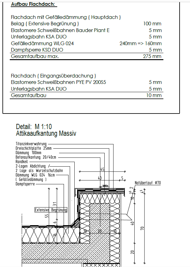

mein Flachdach ist wie folgt geplant. Ist dieser Aufbau sinnvoll bzw. Stand der Technik?
Eigentlich wollte ich nie ein Flachdach, nun geht es aber bautechnisch kaum anders, dann soll es wenigstens möglichst lange halten.
