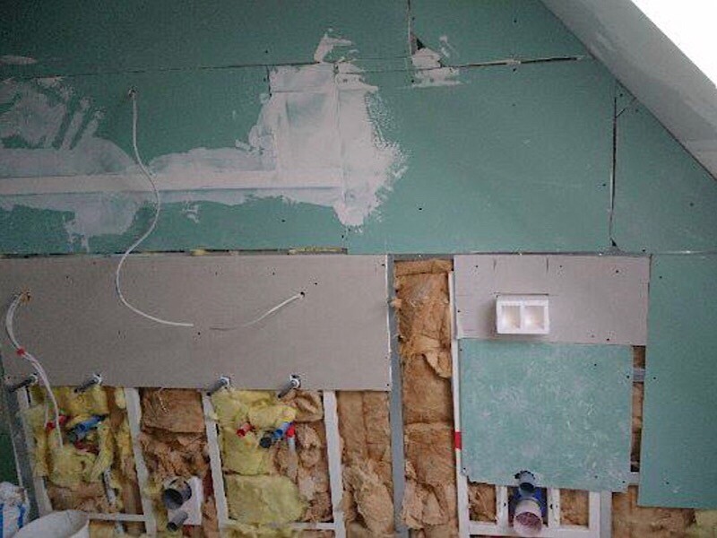

Und zur Entspannung ein kleines Beispiel
