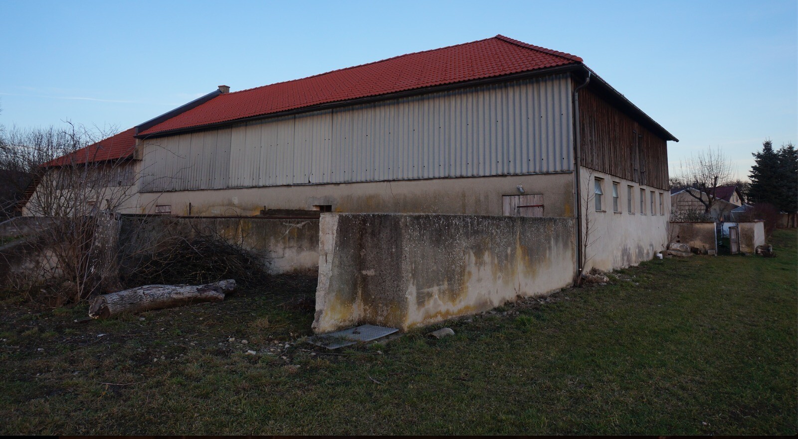

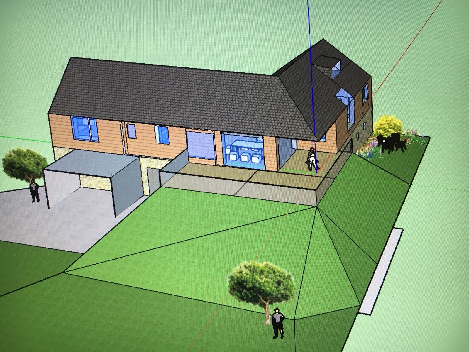

ich hätte mal eine Frage an die Fachleute hier
Ich stehe vor einem Dachbodenausbau und plane natürlich auch eine Terrasse (mit Gartenzugang) ein. Das "Problem" ist aber die Höhe, die Terrasse ist etwa 3,10m hoch. Die Länge ist in etwa um die 6m. Ist bei solch großer Höhe ein anschütten überhaupt realistisch bzw. bezahlbar? Platz wegen der Steigung hätte ich sehr viel, also das wäre nicht das Problem. Auf den Fotos anbei seht ihr den aktuellen Zustand sowie das zukünftige geplante Haus.
Mir ist der "direkte" Gartenzugang sehr wichtig.
Option Nr.2.: Ich mache die Terrasse nicht eben mit der Tür, sondern gehe ein zwei Stufen runter und erst dann kommt die Terrasse. So gewinne ich ca. 50cm und muss weniger anschütten. Aber ich denke dass ist dann auch schon egal, oder?
Ich freue mich über eure Meinungen.
LG Andreas

11ant18.03.18 19:10
Die Umnutzung eines landwirtschaftlichen Gebäudes, bei dem die Stallungen dann zum ebenerdigen Keller werden, finde ich mit "Dachbodenausbau" irreführend umschrieben.
Hier brauchbare Tipps zu bekommen steht in einem kausalen Zusammenhang damit, in sein Projekt nicht nur scheibchenweise Einblick zu geben.
"Direkter Gartenzugang" über eine Rodelschanze ?
Ist deine Vorgehensweise bei der Planung noch Humor oder schon ungeübtes Gefühl für die Übersetzung von Plan in Bau ?

Die "Stallungen" stehen seit Jahrzehnten leer und sind als Lager und Werkstatt umgebaut und teilweise bewohnt, also der Begriff "Dachbodenausbau" finde ich jetzt als nicht so falsch...
Die "Rodelschanze" könnte man natürlich bepflanzen und mit Stufen bestücken.
Sorry dass ich jetzt nicht genau den Umbau selbst beschreibe/erkläre, wie gesagt mir geht es mehr um das anschütten, inwiefern sowas realistisch/ bezahlbar ist?
Und ja mein guter Herr ich meine es ernst!

Wenn du einen Mähroboter einsetzen möchtest solltest du Max. 40 % Steigung haben. Das währen 8 Meter Hang.
Auffüllmaterial
Transport
Bagger
Verdichtung
Stützmauer links und rechts.
Statik
Hält die alte Mauer den Druck aus? Für 3,10 Meter Hang hast du eine wahnsinnige Stützmauer mit sehr viel Stahl und keine normale Stallwand.
Habe meine Zweifel das sowas genehmigt wird.
Warum baust du keinen großen Balkon mit Wendeltreppe in den Garten.
vgbau18.03.18 22:22
Mach doch einfach eine Garage aus deinem Fahrsilo und zur rechten Seite hin keinen Hang sondern Terrassen mit Zwischentreppen etc.. Die kannst Du ja nach vorne zur "Garageneinfahrt" dezent abfallen lassen.
dahigi
19.03.18 08:44
Vielen Dank für eure Ideen/Meinungen. @vgbau deine Idee klingt natürlich auch sehr interessant! Danke! LG
