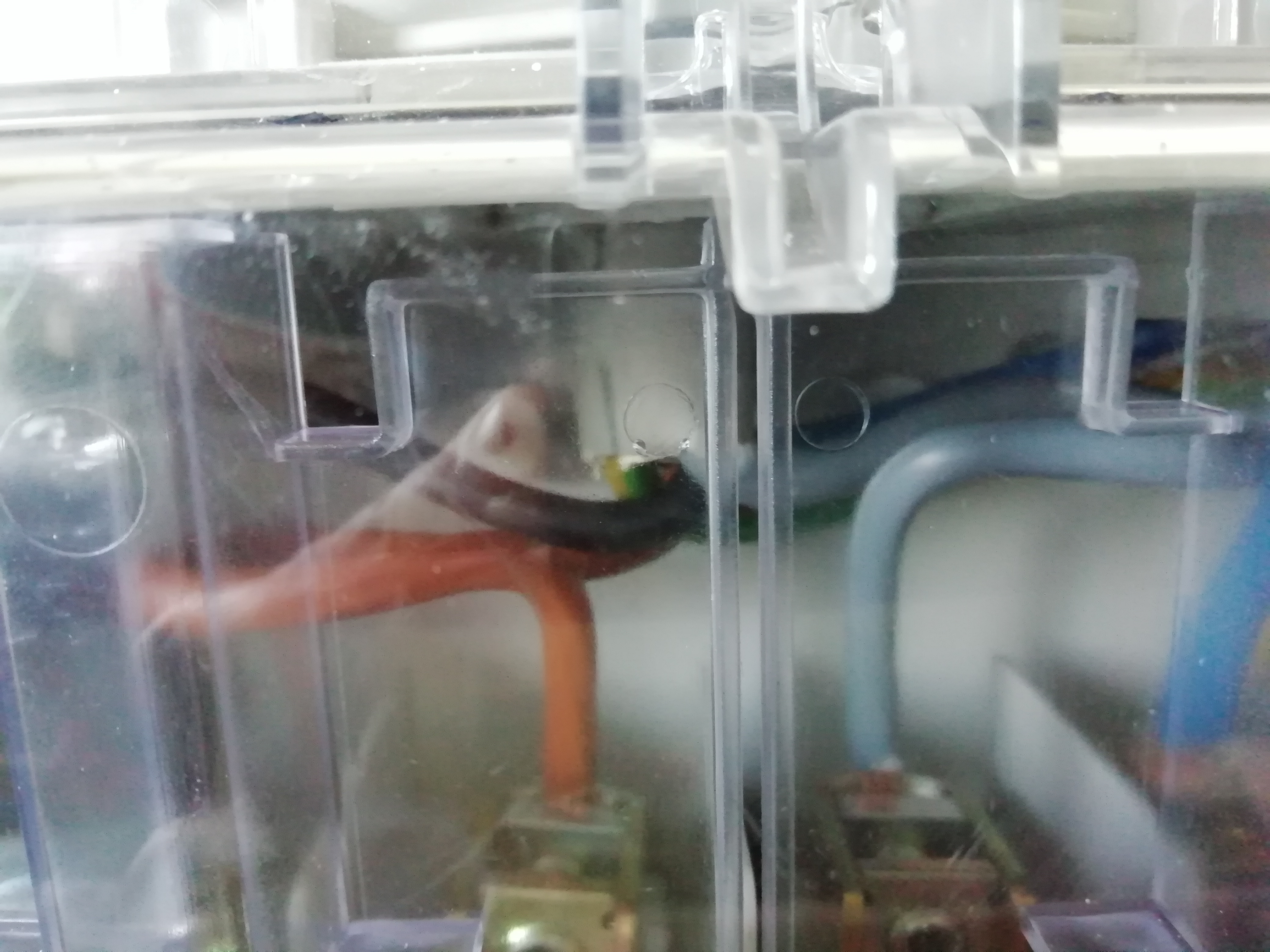

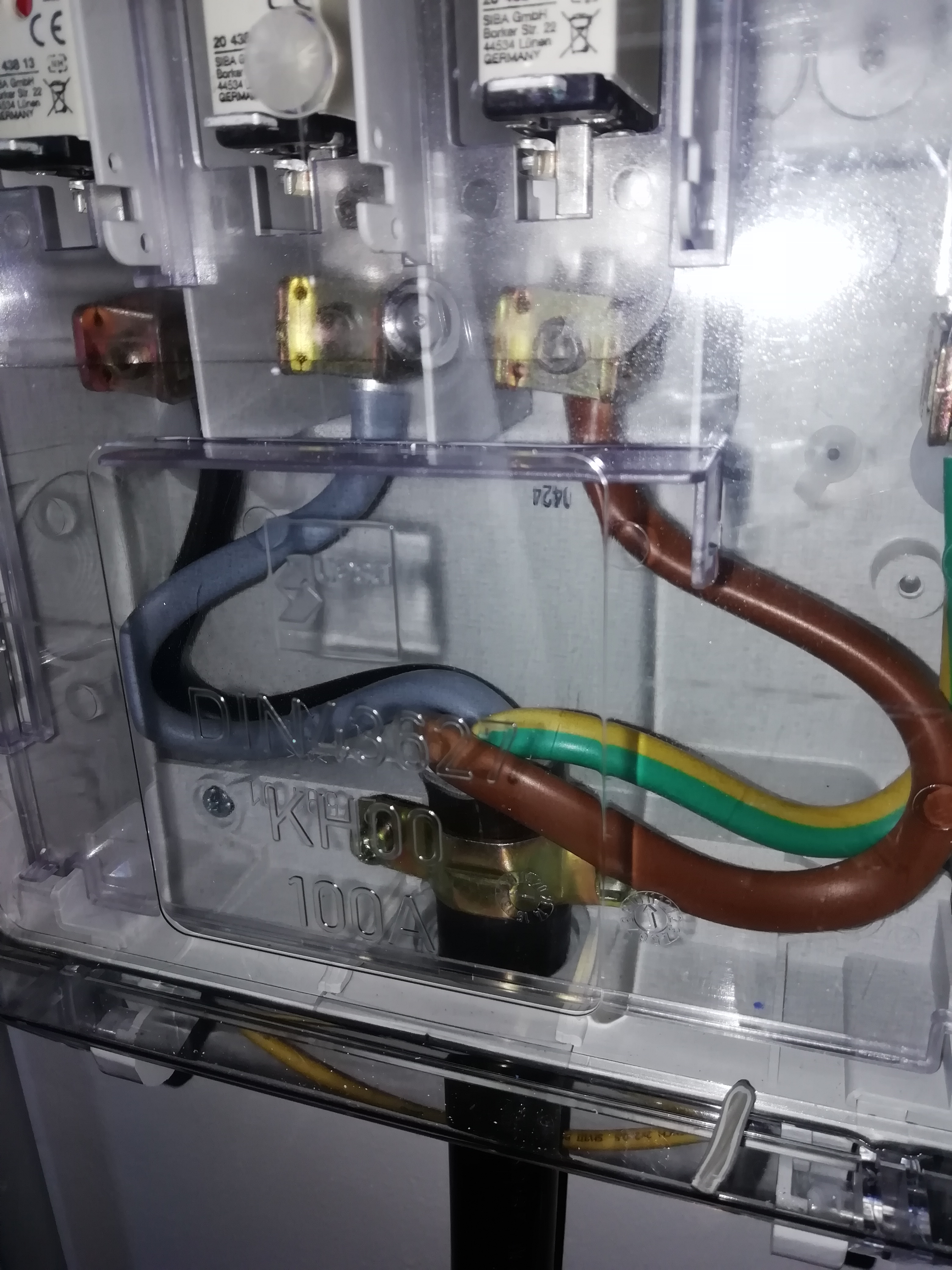

23.06.20 13:38
So habe Mal zwei Bilder gemacht.
Die "Kabeldicke" kommt vom Netzbetreiber
Nahaufnahme eines Verteilerkastens mit braunen L-Kabeln und grün-gelber Erdung hinter Plexiglas
Und die geht zum Sicherungskasten.
Transparentes Kunststoffgehäuse mit orangefarbenem Schlauch und sichtbaren Elektronikbauteilen.
Also noch etwas Luft nach oben.
