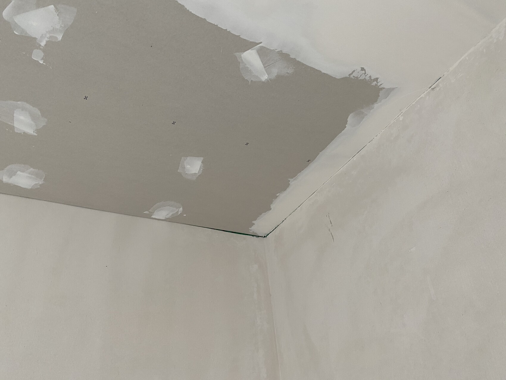

Dabei ist mir aufgefallen, dass die Fuge zwischen Mauer und der Decke aus Gipskarton (im OG) sehr unterschiedlich ausfällt.
Ich hoffe auf den Bildern kann man das gut erkennen.
In der Baubeschreibung steht unter anderem: Alle Innenwand- und Deckenflächen werden tapezierfähig hergestellt. Die Anschlussfuge zwischen Mauerwerk und Gipskartonplatten ist im Rahmen der Malerarbeiten mit Acryl in Eigenleistung herzustellen.
Jetzt ist meine Frage, ob die Trockenbauarbeiten so fachgerecht durchgeführt worden sind und man die Fuge an den breiteren Stellen (bis zu 1 cm) problemlos Acryl schließen kann.
Oder ob da eventuell noch verfüllt werden muss, denn wie soll denn das Acryl so halten? M.E. dürfte da doch keine Lücke zwischen Mauerwerk und Gipskartonplatte sein, oder liege ich hier komplett falsch?

Die Lücke muss durchgängig am Stoss zur Wand sein und mit Fugenspachtel später geschlossen.
Dazu gibt es zb uniflot oder mit normalem Gips und Fugenband.
Was und wie sagt der Hersteller deiner Gipskarton platten.
Acryl kann man auch benutzen laut Knauf zb. Aber wo willst das Reinschmieren die sind ja auf press.

Bei uns sind die Platten auch fast ohne Spalt hergestellt worden. Auf meine Bedenken wurde gesagt, dass das so in Ordnung ist und die Platten höchstens mit dem Dachstuhl "wandern". Ich hatte gefragt, ob die Platten nicht durch die Wärmeausdehnung seitlich auf die Mauer drücken wenn diese Block an Block mit der Wand abschließen. Ich glaube fast, dass beides nicht optimal ist: großer Abstand, kein Abstand.
Wir sollen auch mit Acryl die Fugen schließen. Bei uns wurde aber auch ein Flacher Randstreifen miteingearbeitet, der ca. 4cm in den Raum raussteht.
