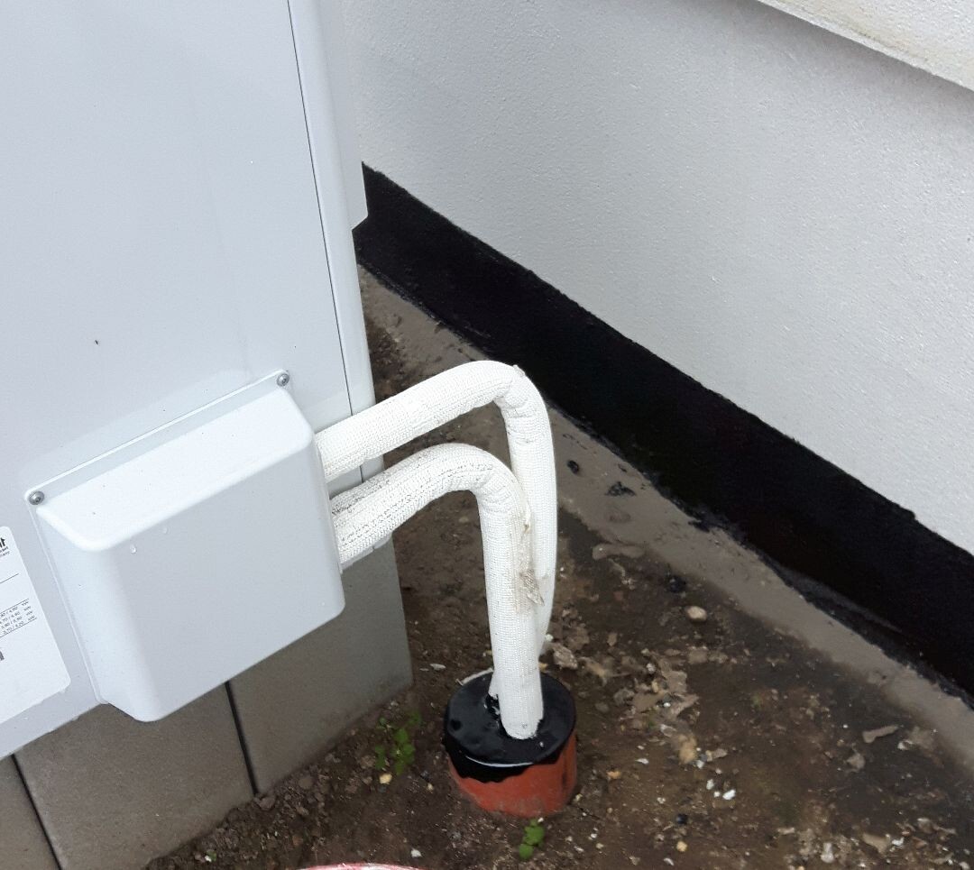

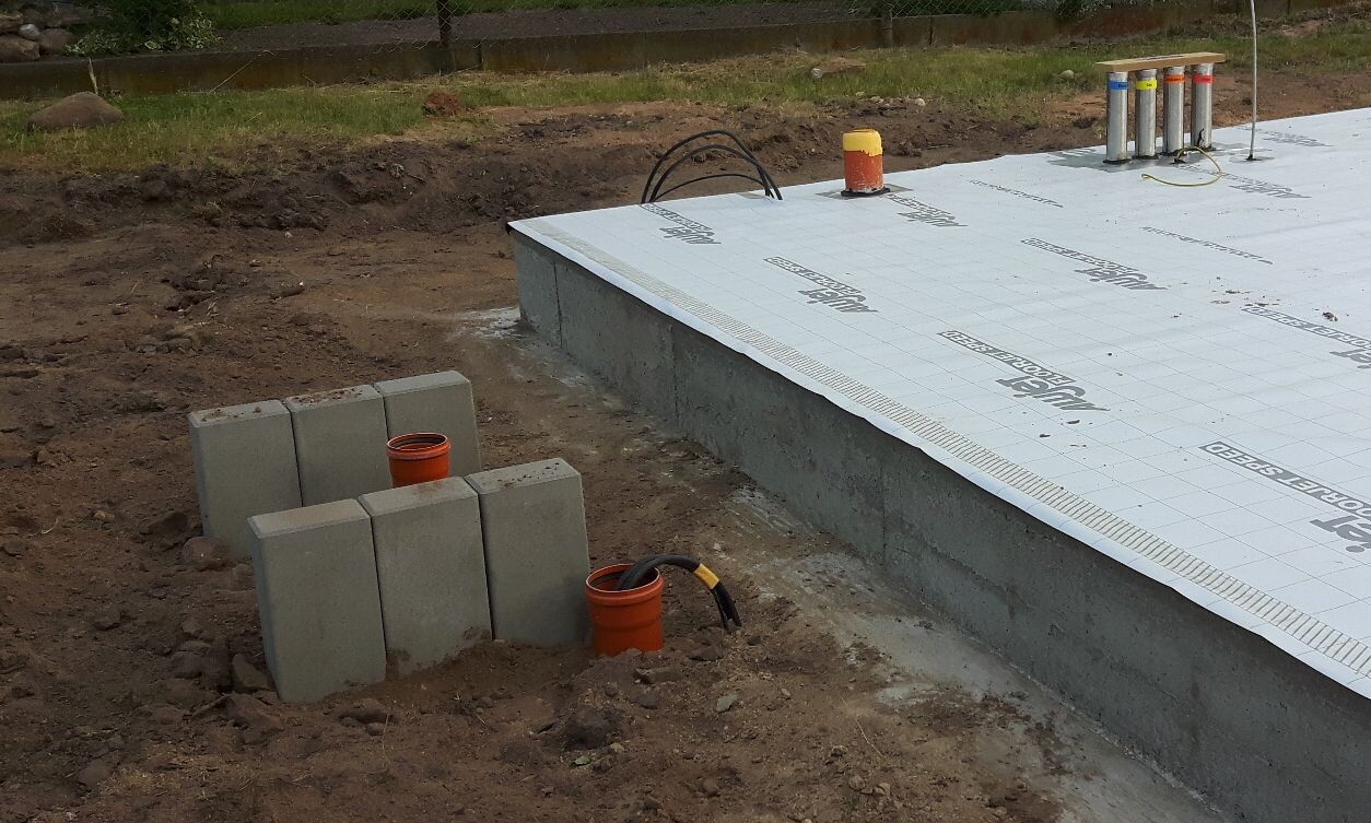

Mahri2304.07.23 11:31
bei uns wurde vorher KG Rohr verlegt.Auch durch die Bodenplatte. Dann hinterher die Leitung reingezogen und abgedichtet.
Lt.Firma könnte man sie im Notfall später auch mal auswechseln.
Außenkondensator einer Klimaanlage mit zwei isolierten Rohren, die in einen roten Bodenkasten führen.
Fundamentplatte auf Baugrube mit weißer Dämmplatte; Betonblöcke und orange Rohre treten hervor
