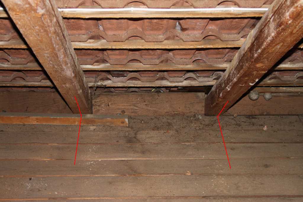

Guten Tag,
ich plane demnächst die oberste Geschossdecke, sprich den Dachboden zu dämmen.
Der Dachboden ist ungenutzt und das Dach ungedämmt, man schau auf die Ziegel.
Geplant ist den Großteil des Dachbodens mit Steinwolle-Dämmfilz auszulegen und zwischendrin eine Bahn mit Steinwolle-Dämmplatten zu legen um eine begehbare Bahn durch den Raum zu haben. (z.B. zum Schornstein für den Schornsteinfeger).
Die oberste Geschossdecke hat eine Holzbalkenkonstruktion und der Dachboden ist mit Holzdielen ausgelegt.
Hier sollte man ja nun eine Dampfbremsfolie anbringen, dazu hätte ich eine Frage zum Anschluss dieser Folie im Randbereich zu den Dachschrägen.
Hierzu habe ich folgendes Bild gemacht (Das Kantholz vor dem einen Balken ist nicht fest und kommt weg):
Wie man auf dem Bild sieht reichen die Dielen bis zu den Dachbalken und zwischen den Dachbalken ist dann noch ein Brett schräg angesetzt.
Ich habe als keinen Balken der quer zu den Balken der Dachkonstruktion auf dem Dachboden entlang geht an den ich die Folie einfach anschließen könnte. Ich hoffe es ist verständlich was ich meine.
Nun zur eigentlichen Frage:
Kann ich die Dampfbremsfolie (Isover Klimamembran Vario KM Duplex UV) bis in die Ecke der Dielen Verlegen und dort dann im Winkel an den Balken der Dachkonstruktion befestigen? Oder muss ich die Folie für jeden Balken ausschneiden und bis an den Rand, also auf den genannten Zwischenbretter anschließen und dann jeden Balken der Dachkonstruktion mit einem extra Stück Folie und Multitape SL an die Folie anschließend?
Variante 1:
Variante 2:
Vielen Dank für die Hilfe
Fr4g3r
