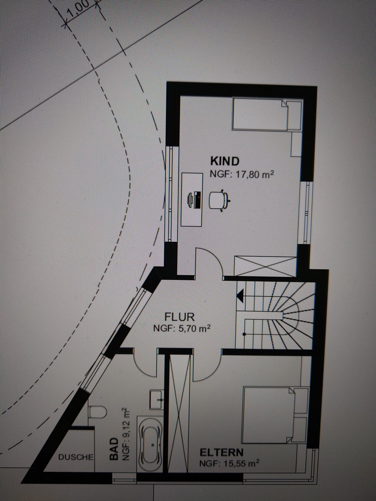

Hi!
Anbei der Grundriss unseres in Planung befindlichen Obergeschosses. Wie würdet Ihr das Badezimmer planen? Wir wollen sowohl eine Badewanne als auch eine Dusche. Ablageflächen und ein Stellplatz für einen schmalen Badezimmerschrank sollten auch nicht fehlen.
Die beiden Fenster können natürlich frei verschoben werden.
Freue mich auf Eure Ideen!

Finde die Aufteilung nicht schlecht. Türe Richtung Eiche verschieben damit neben dem Waschbecken ein Hochschrank Platz findet

Ein paar Maße am Plan wären ja schon irgendwie sinnvoll 😉
Stimmt! 🙂
Also: Kurze Wand 2 m, die schräge Wand 4,2 m und die anderen Wände je 3,6 m

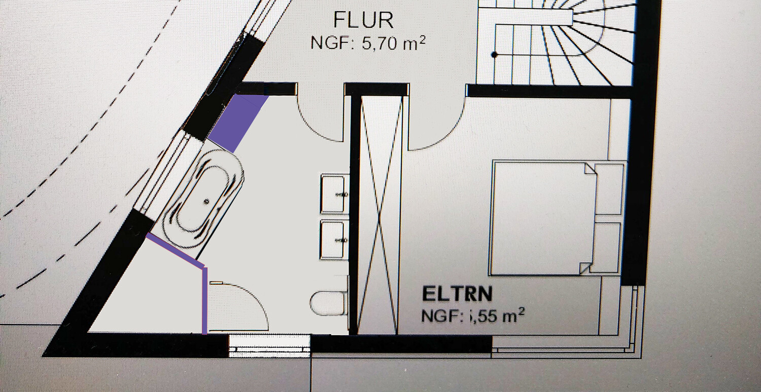

Viele Varianten wird es hier nicht geben, fürchte ich. Der Architekten-Entwurf ist schon eine sehr gute und solide Lösung.
Hier noch eine Variante mit etwas mehr Platz für ein Doppelwaschbecken. Ich habe das Schlafzimmer etwas verkleinert und dem Bad zugeschlagen.
