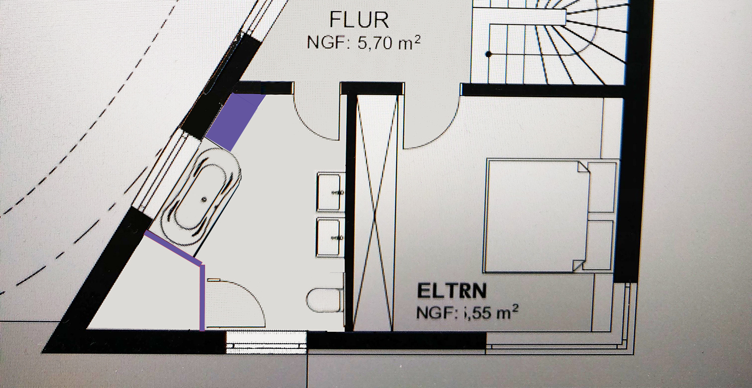

Anordnung im Badezimmer eines Neubau-Einfamilienhaus

Finde die Aufteilung nicht schlecht. Türe Richtung Eiche verschieben damit neben dem Waschbecken ein Hochschrank Platz findet

Viele Varianten wird es hier nicht geben, fürchte ich. Der Architekten-Entwurf ist schon eine sehr gute und solide Lösung.

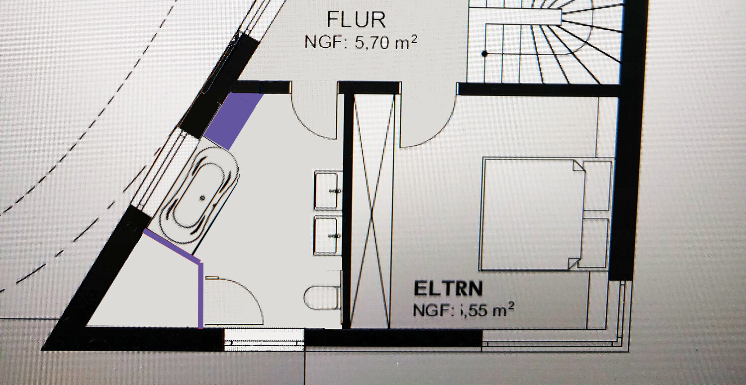

Hier noch eine Variante mit etwas mehr Platz für ein Doppelwaschbecken. Ich habe das Schlafzimmer etwas verkleinert und dem Bad zugeschlagen.
