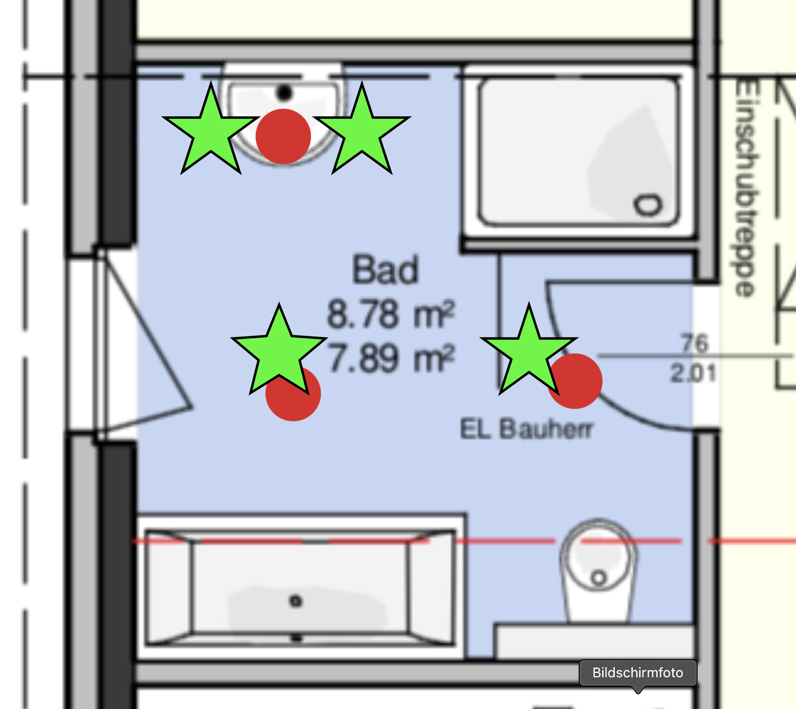

Am kommenden Mittwoche gibt es den Termin mit dem Elektriker.
Im Bad stelle ich mir Einbauspots vor. Wie macht eine Anordnung Sinn? Genau über dem waschbecken, eher zurückgerückt. Mittig in der Dusche?
Hab mal einen Badplan angehängt.
Die Dusche bekommt eine Glaswand links und vorn an der langen Seite ebenfalls Glas mit einer Schiebetür. Die rote Linie planunten ist die 2m Linie.
Danke euch für Rückmeldungen!

Muss man bei der Anzahl der Spots nicht auch die Fliesenfarbe berücksichtigen
Unser Elektriker riet uns bei unseren sehr dunklen Fliesen zu 9 Spots mit je 5Watt

Von der Lage her favorisiere ich natürlich rot, also raumzentral. Aber grün würde wohl die Duschnische besser ausleuchten - oder ist das bei der Raumform und -Größe irrelevant, weil wandreflektiertes Licht auch die Nische genügend treffen würde?
Kommt auch auf die Leuchte an. Ich würde zwei Auslässe wählen und das Leuchtmittel entsprechend anpassen.

Danke für die Rückmeldungen. Der GU-Elektriker hatte 5 Stück je 6 Watt (aussehend wie eine 5 auf einem Würfel) vorgeschlagen. Fand ich erst mal nicht schlecht.
Hatte gestern noch mal einen Termin mit einem anderen Elektriker - für die eine oder andere Sache - er meinte dann auch 5 sind eindeutig zu viel.
3 würden reichen. Hätte da hier die Idee zwischen Tür und Fenster da hintereinander in einer geraden. Warmweiß wäre es sowieso.

Du meinst zwischen Außenwand (planlinks) und Waschbecken und dann zwischen Waschbecken und Dusche ?
Genau

Stinknormale Deckenlampe und in dunkle Ecken, wie einer geschlossenen, begehbaren Dusche, mit einem Spot nachhelfen.

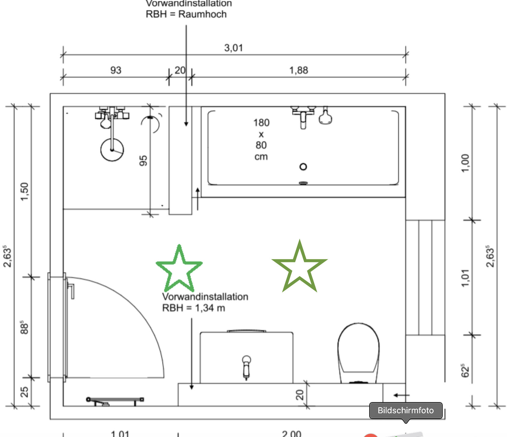

Der Hinweis zum Schattenwurf am Spiegel kam ja schon. Bei der Positionierung ist es nett die Flucht von Fenster und Tür mit zu berücksichtigen.
Daher:
