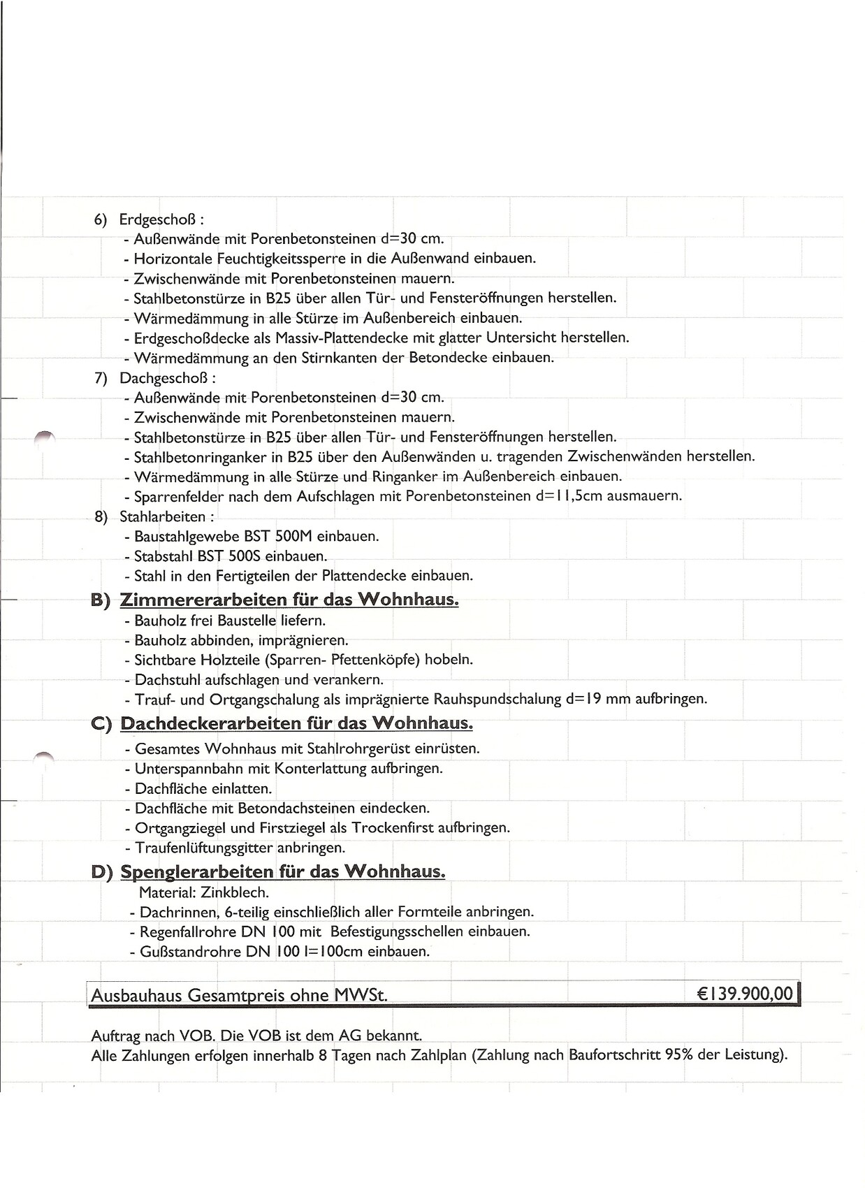

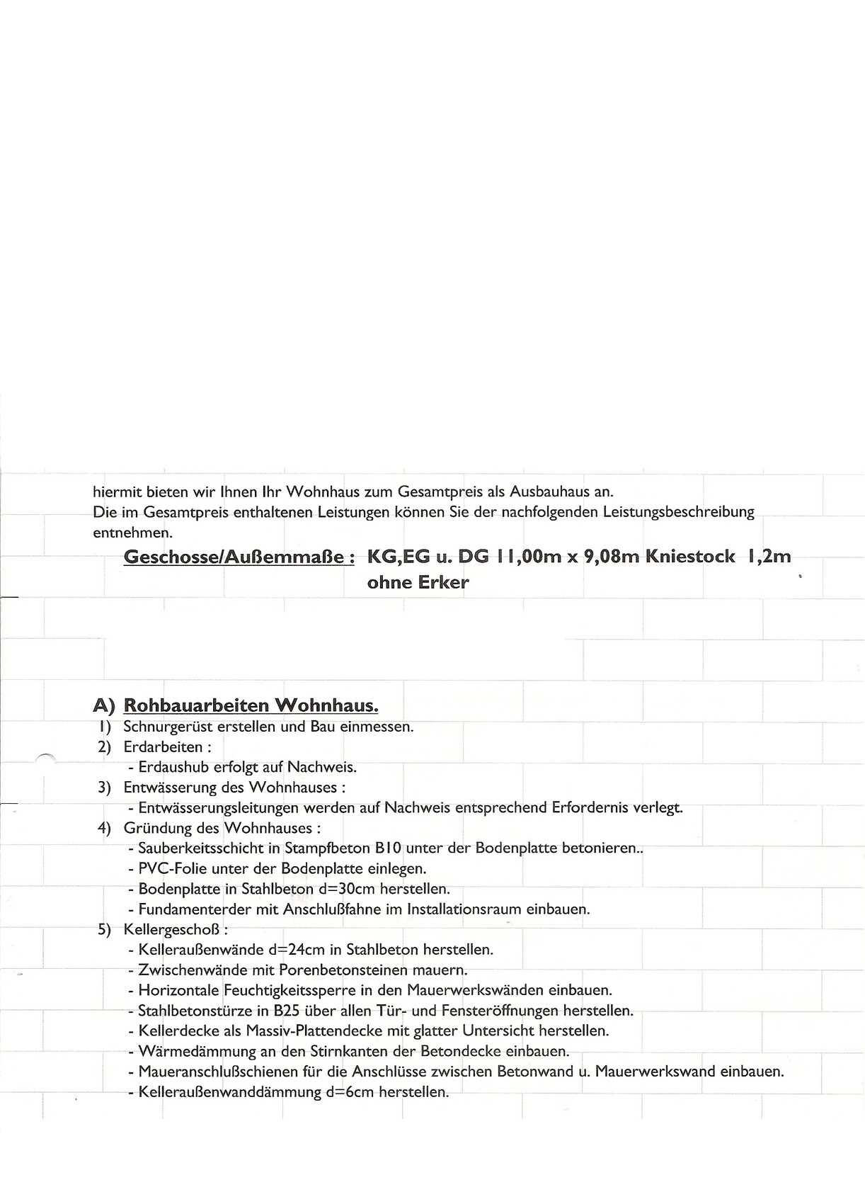

Guten Abend zusammen,
so langsam geht es auch bei uns in die heiße Planungsphase.
Heute haben wir ein Angebot von unserem Bauunternehmer erhalten.
Innenwände können nach Belieben anders angeordnet werden.
Nun wollte ich mal eure Meinung hören, ob das in einem akzeptablen Rahmen für das Gebotene ist...
Es soll jetzt hier erst mal nur um den Rohbau gehen. Beim Rest ist noch zu vieles unklar...
Danke schon mal für eurer Antworten/Erfahrungen
Koempy
Koempy
Das kann man ohne ein vergleichbares Angebot nicht sagen
aber 2 Seiten für den kompletten Rohbau kommt mir nur arg wenig vor. Und ein paar Details sind so allgemein beschrieben, dass man als Laie wahrscheinlich was anderes liest als was man wirklich bekommt
EveundGerd
EveundGerd
Gibt es dazu eine ausführliche Bauleistungsbeschreibung?
Baut Ihr nach Energieeinsparverordnung oder verbaut Ihr noch ein WDVS?
Gibt es Vergleichsangebote?
Diddy
@Koempy: Das ist doch immer das große Problem. Der Laie denkt, es ist alles drin und alles super. Und wird enttäuscht...
@EveundGerd: Es gibt noch eine Leistungsbeschreibung. Diese beinhaltet jedoch zu größten Teil die folgenden Gewerke. Gebaut werden soll ein Kfw70, was so wohl auch passen soll.
Das Angebot stammt von einem regionalen Bauunternehmer, der in unserem Neubaugebiet und in der Umgebung sehr viele Häuser gebaut hat. Bisher haben wir noch nicht gehört, dass jmd nicht zufrieden war. Im Großen und Ganzen zumindest...
Es gibt auch kein Weiteres Angebot, da wir uns auf dieses Unternehmen festgelegt haben...
Diddy
Weil mich interessiert, ob der Preis im Rahmen ist, oder meilenweit neben den üblichen Preisen.
Ist Verhandlungsspielraum vorhanden, oder eben nicht. Wegen 1000€ muss man ja nicht streiten, aber wegen 10000 schon... Darum geht es mir.
Und auch, wie ihr die Qualität der Materialien bzw. der technischen Ausführung beurteilt.
