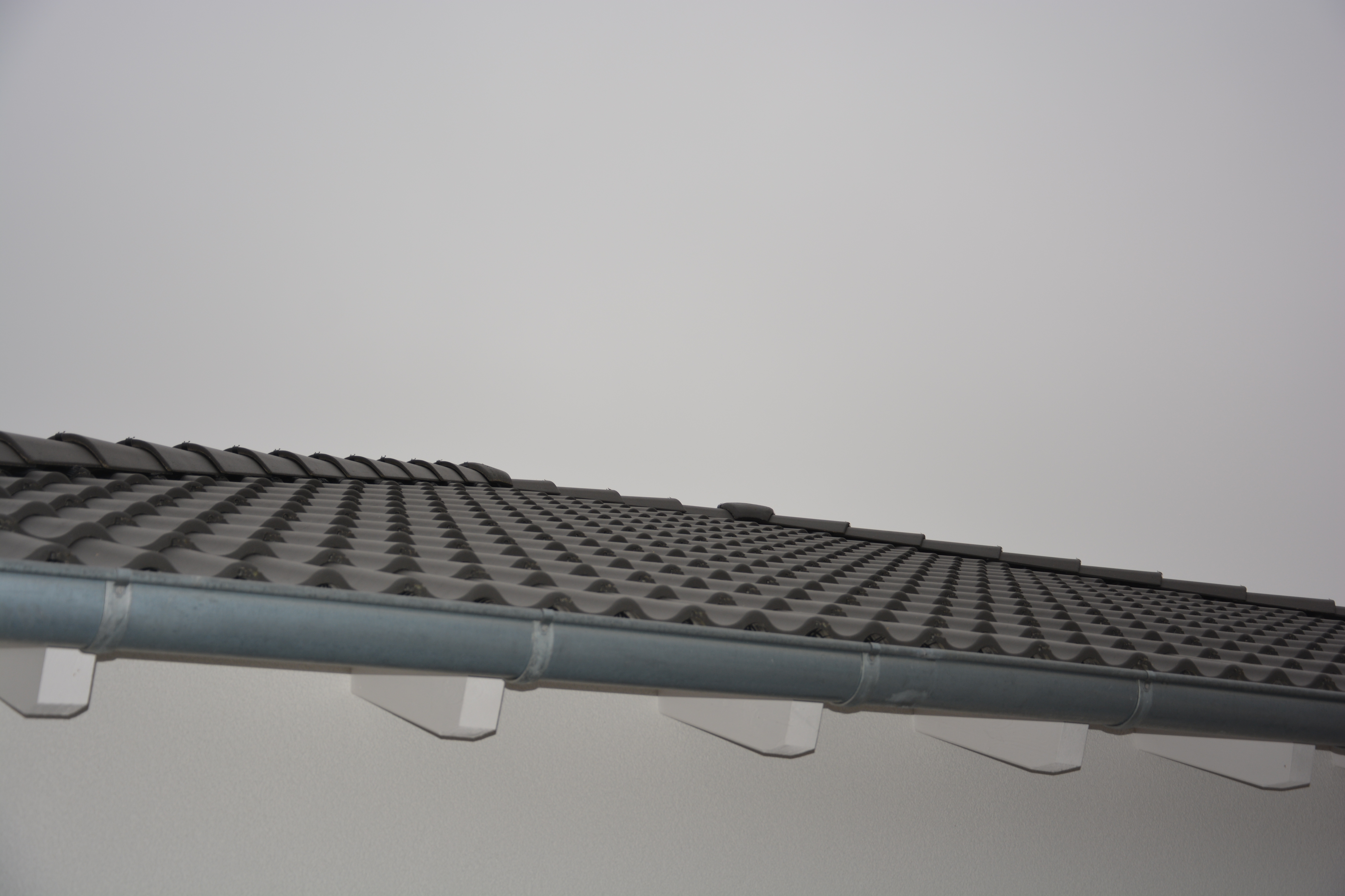

Hallo Nixwill,
gerne füge ich drei Fotos bei:

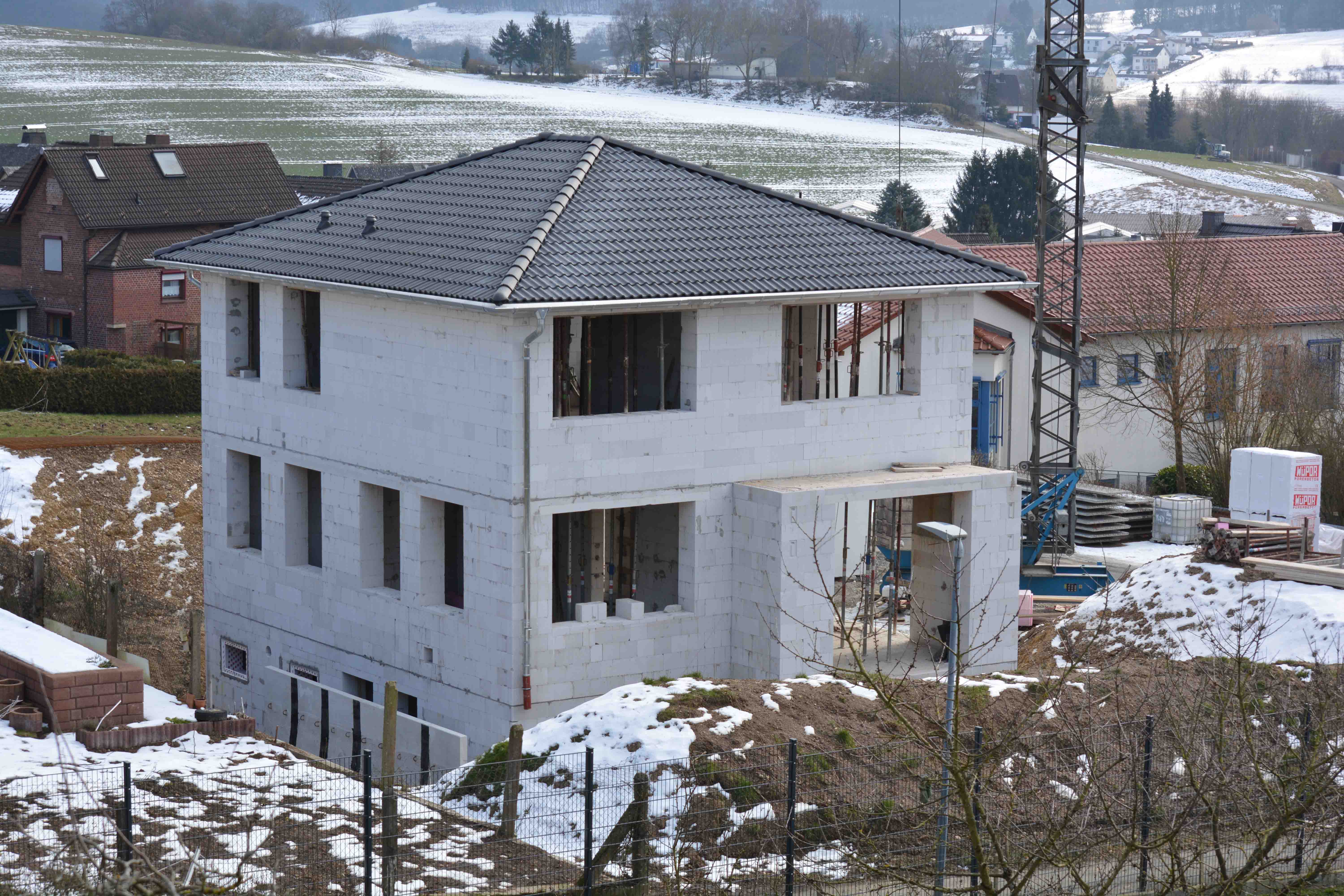

1. Von der Dacheindeckung im Februar 2018:
Frischer zweistöckiger Rohbau aus weißen Blöcken mit dunklem Ziegeldach, Baukran und Schnee.

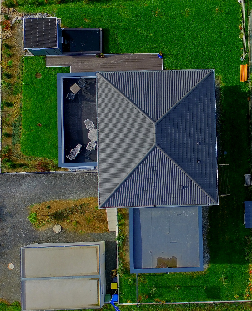

2. Im Oktober 2019 (unser GU hatte damals für Werbezwecke und für seinen Kalender 2020 einen Drohnenrundflug in Auftrag gegeben):
Vogelperspektive eines modernen Hauses mit großem, mehrteiligem Dach, Terrasse und grünem Garten.

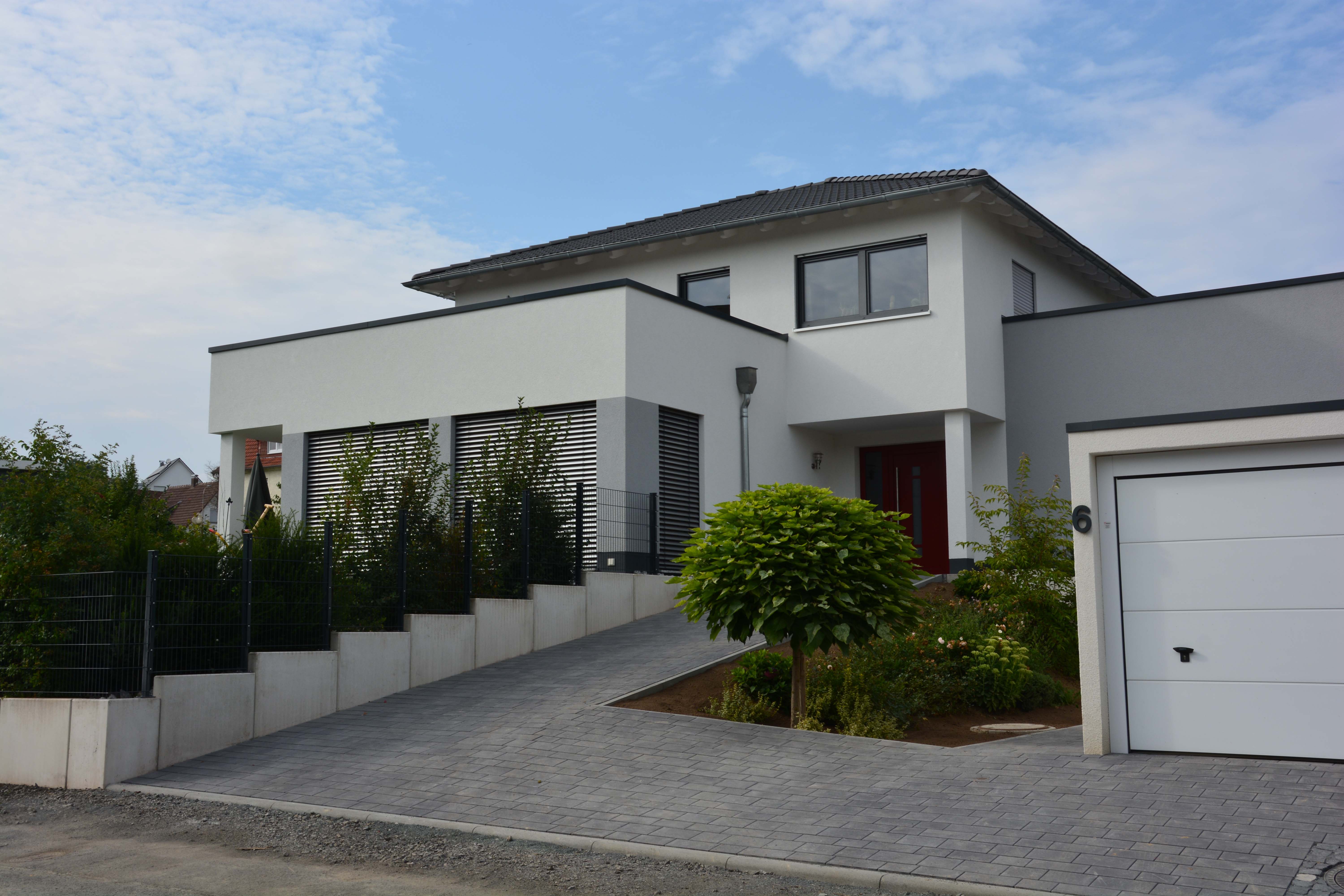

3. Aktuell, August 2021 - vom Dach sieht man wegen der geringen Neigung allerdings nicht allzu viel:
Moderne weiße Villa mit roter Tür, Garage rechts und gepflasterter Zufahrt.
3 1/2 Jahre nach Eindeckung ist das Dach noch wie neu. Es hat auch heftigsten Herbststürmen standgehalten und wenn der eine oder andere Vogel etwas hinterlassen hat, so hat sich das alles wieder sehr gut durch den Regen abgewaschen. Wir sind also sehr zufrieden mit dem Dach.

AxelH.28.10.21 15:51
Nixwill schrieb:
Vielleicht kann man von dort ja mal noch schöne Bilder vom Dach und den Pfannen machen 🙂

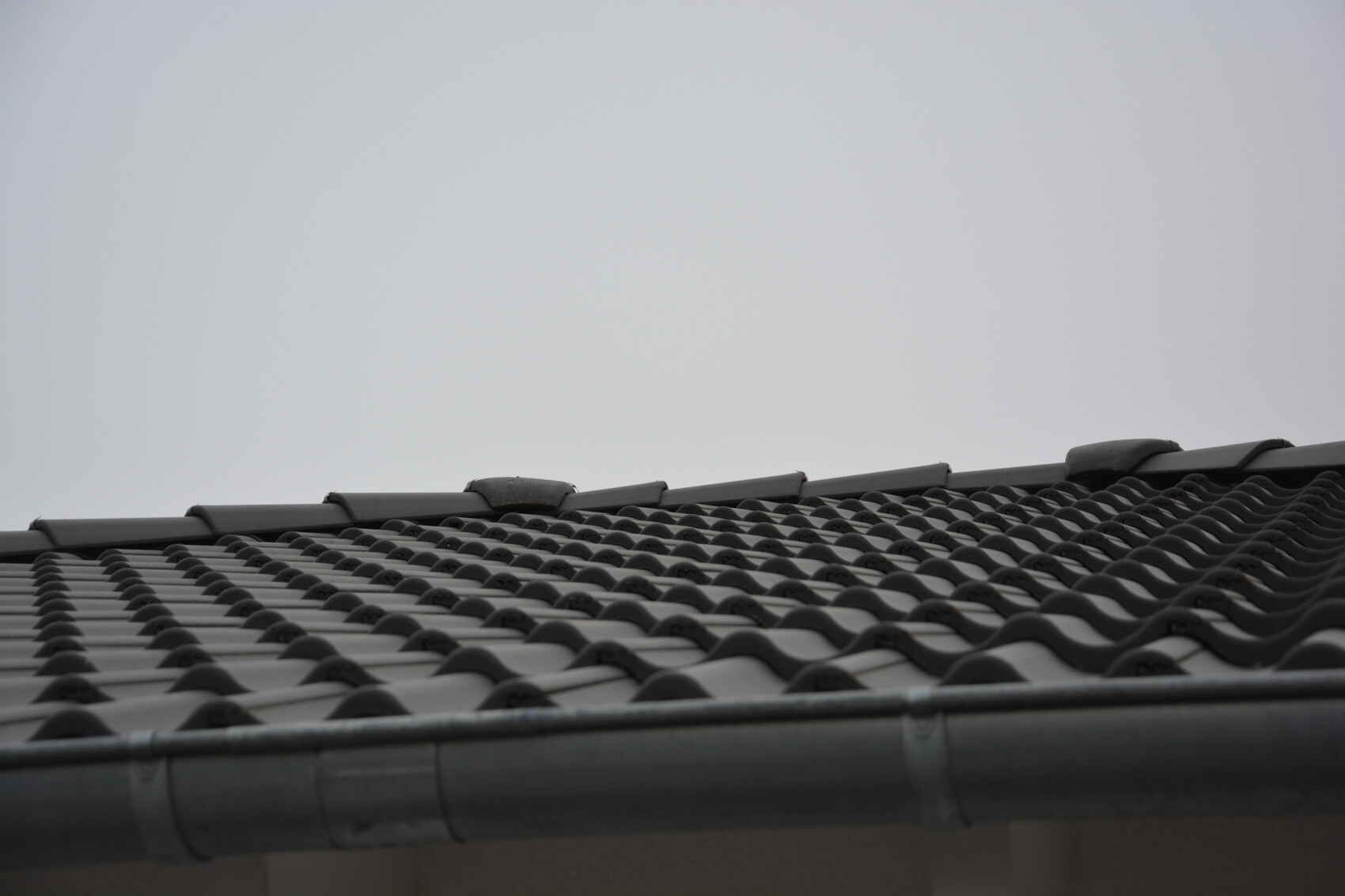

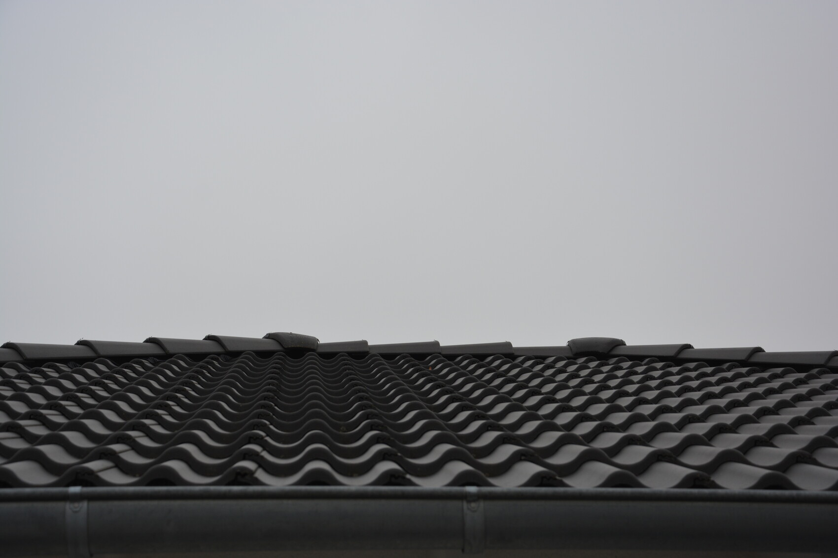

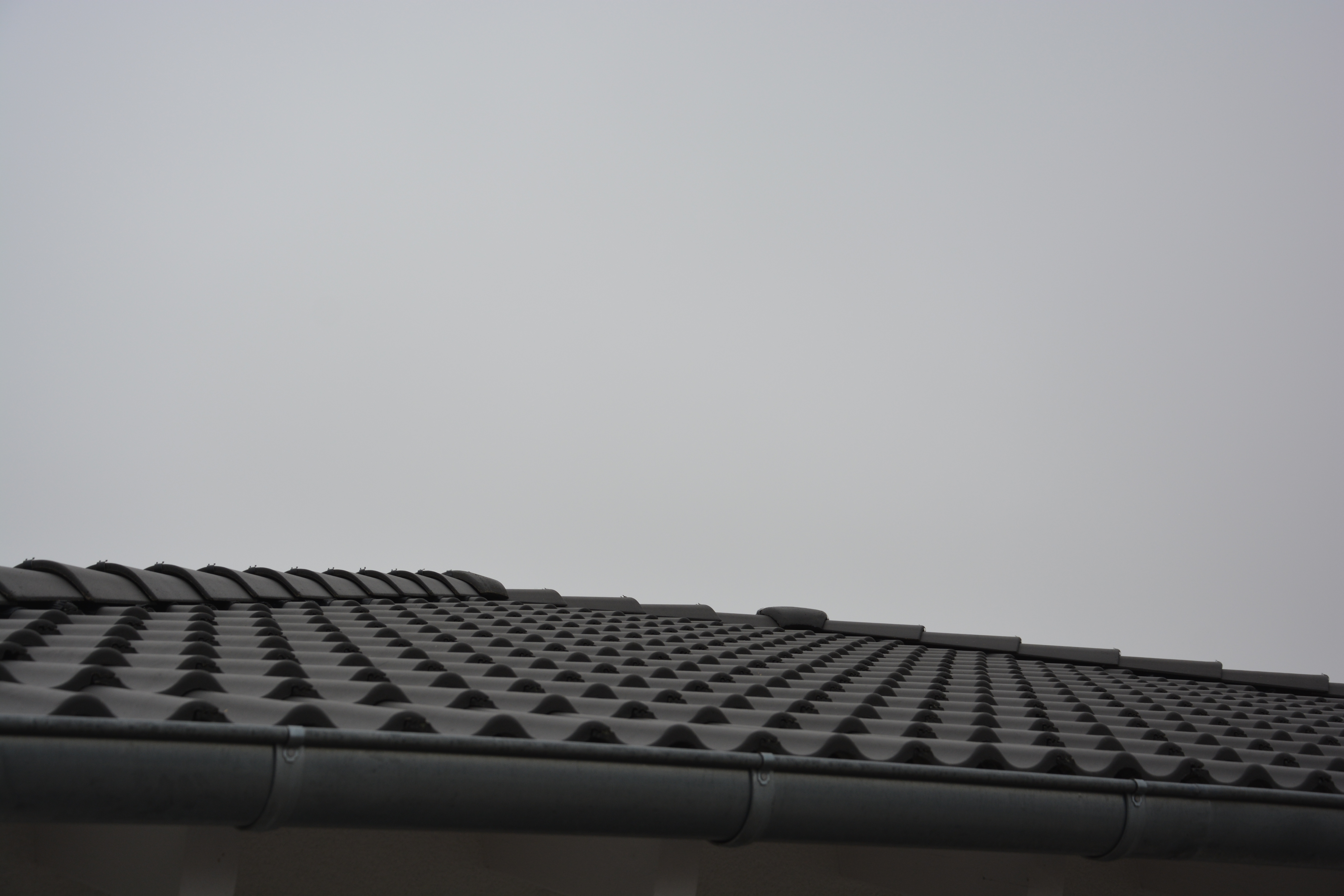

Was für ein schönes Dach ... 😉
Dunkles Ziegeldach mit welligen Tonziegeln, Blick von unten, grauer Himmel.
Dach mit grauen, gewölbten Ziegeln und Metallrinne am unteren Rand vor grauem Himmel.
Dach mit dunkelgrauen, wellenförmigen Dachziegeln; Regenrinne am unteren Bildrand, Perspektive von unten
Dach mit grauen, gewölbten Ziegeln und Regenrinne; wolkiger Himmel im Hintergrund
