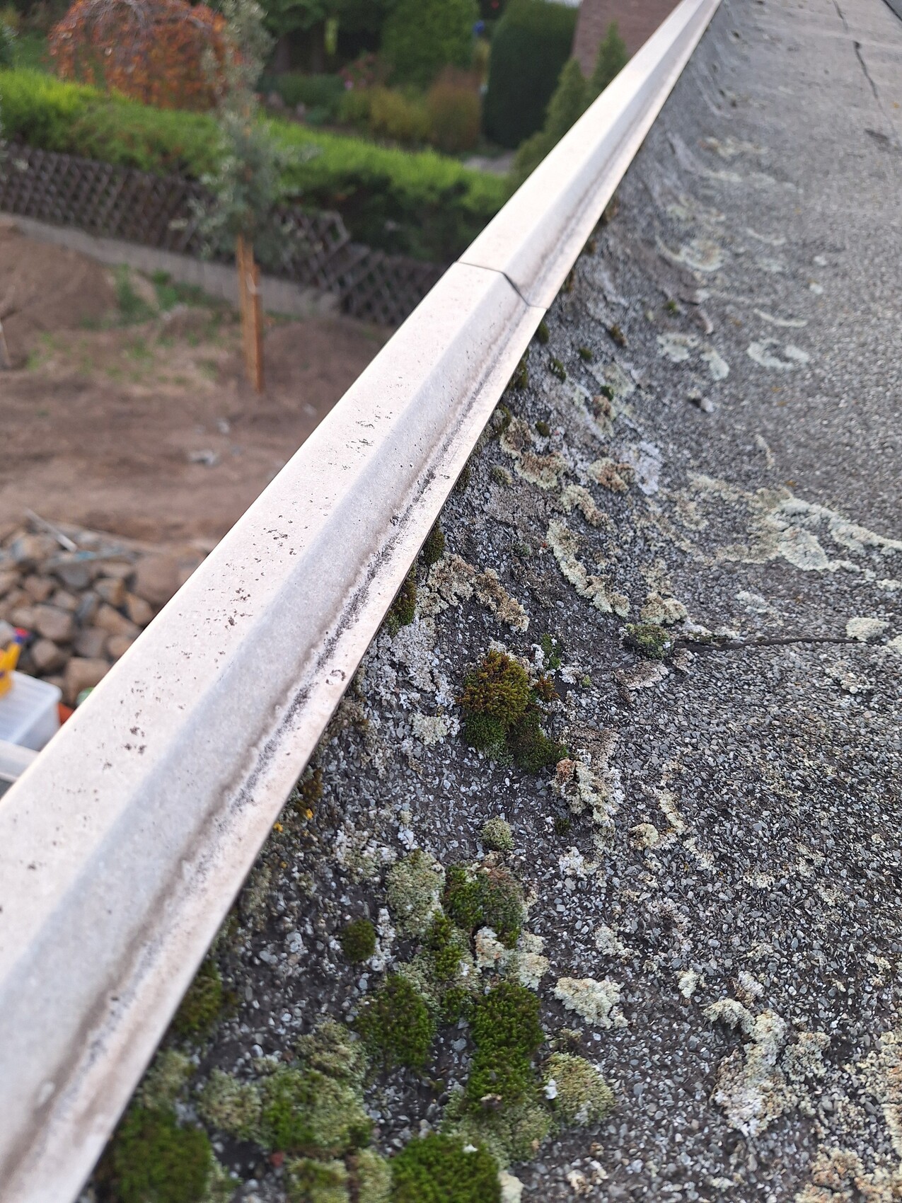

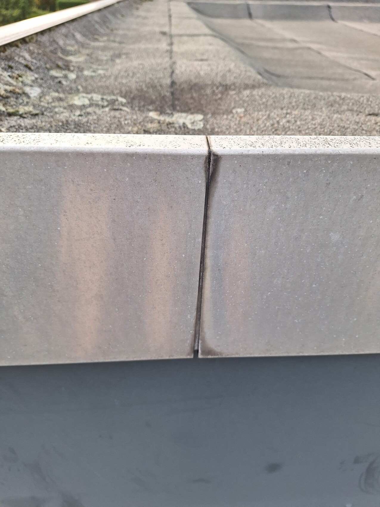

Hallo Hausbau Forum Community,
Ich wohnen in einem Bungalow mit typischen Flachdach. An dem Flachdach ist der obere Teil der Mauer mit einem Aluminium U-Profil abgedeckt. Ich würde nun gerne unter das Profil schauen und ggfls dort Kabel und Rohre einer Klimaanlage verlegen.
Habt ihr eine Idee wie ich das Profil ohne es zu beschädigen abbekomme?
Fotos als Referenz sind angehängt. Das ganze scheint auf einer Holzkonstruktion befestigt.
Über Ideen würde ich mich freuen.
Viele Grüße
Alex

Gute Frage. Das könnte, da es ein älteres Dach ist, eine Einhangmontage sein. Hab gerade auf die Schnelle kein anderes Bild zur Hand, um Dir das Schema zu zeigen:
Damit kann sich nämlich die Aluschiene frei ausdehnen. Kannst diverse Videos dazu im Netz finden.
Vielleicht kannst Du am senkrechten Ende erfühlen, ob und wie die Schiene eingehängt ist.
Alternativ noch geklebt (Enkolit o.ä.), dann wird es zerstörungsfrei nicht funktionieren.

Auf deinem unscharfen Foto ist es nicht eindeutig zu erkennen.
könnte evtl. so ähnlich wie google nach Roofer Dachrandprofil aufgebaut sein. Wenn ja die Klemmschienen mit Schlitzschraubendreher rausholen.
Bei den ersten Schienen fällt es einem etwas schwer aber zum Schluss flutscht es. Ein kleiner Spachtel und Kuhfuß mit gefühl hilft dir dabei.
vielleicht wurden die Klemmschienen auch gar nicht eingebaut.
Zweite möglichkeit es wurde unten eingehangen danach oben richtung Dachfläche gezogen. Das rastet dann oben ein. Rückbau genau andersrum.
