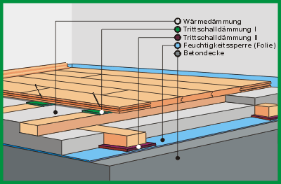

Ich bin gerade dabei viele kleine Details zu planen bzw. meine Vorstellungen zu entwickeln.
Dabei bin ich am Punkt Fußboden im selbstbewohnten EG hängengeblieben.
Die erste Vorstellung war der "Standard-Aufbau": Bodenplatte, Dämmung, Fußbodenheizung, Estrich,
Fußbodenbelag wie Klick-Vinyl oder Klebe-Vinyl oder schöner und teurer Bambus Parkett.
Mein Bruder hat in seinem Haus einen Massivholzboden (Eichendielen) auf Lagerhölzern.
Ähnlich wie der Aufbau auf dem Bild.

Hallo, gibt es die Bodenplatte schon oder wird die erst erstellt? Anders gefragt, planst du eine Sanierung oder einen Neubau?
knalltüte
Hallo, Bodenplatte kommt wohl laut Terminplan in den nächsten 6 Wochen,
Neubau nach KfW40+ / Passivhaus.
Deckenheizung ist inzwischen raus. Habe genügend Infos das "normale" Fußbodenheizung
auch bei Dielenboden funktioniert.
Einzig über Badfußboden mache ich mir noch Gedanken ob ich den auch
komplett aus Holz erstelle...
Kommenden Mittwoch werden die endgültigen Wand- und Bodenaufbauten
festgelegt. Unter die Bodenplatte mit Streifenfundamenten kommen wohl
14cm Dämmung.

Ich habe Holzbodem im Bad. Das funktioniert sehr gut. Kleine Wasserspritzer lasse ich einfach trocknen, bei größeren Pfützen wische ich den Boden kurz trocken. Aber die entstehen nur selten und nur aus Versehen.
Ich finde den Holzboden super angenehm an den Füssen. Nächstes Jahr ziehe ich um. Im neuen Haus habe ich wieder Holzboden genommen. Im letzten Winter bin ich ohne Fußbodenheizung im Bad ausgekommen. Hat dem Boden nicht geschadet. Ich habe Parkett dass aus verschiedenen Lagen besteht.

danke. Das beruhigt mich etwas. Ich werde wohl sonst überall massive
Dielen (Eiche?) nehmen. Im Badezimmer habe ich eventuell an Bambusparkett
gedacht. Bin halt Asienfan
Mal sehen was die nächsten Wochen bringen.

Ach so, ich schreibe noch dazu: ich habe keine Kinder. Das hilft dem Holzboden ungemein. Als Erwachsener schafft man es ganz automatisch, pfleglich mit dem Boden umzugehen.
Bambusparkett ist sehr schön und auch geeignet fürs Bad. Zeig doch später mal ein Foto vom Bad, ich bin sehr gespannt. Ein Asiabad habe ich nnämlich noch nicht gesehen und kann es mir nicht so gut vorstellen.
