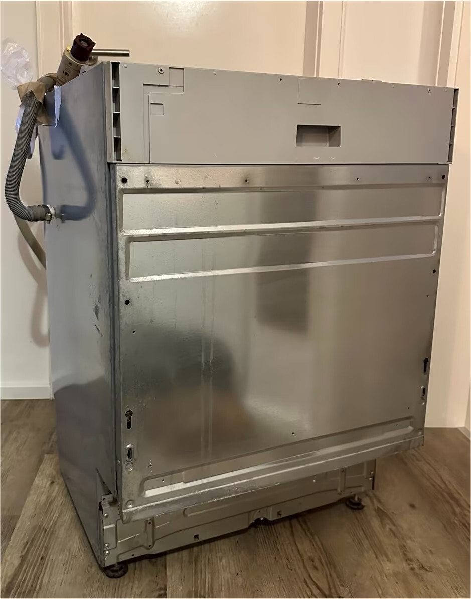

Hallo Experten,
Ich denke darüber nach, einen paar Jahre alten Geschirrspüler für meine neue IKEA METOD-Küche zu kaufen, bin mir aber nicht ganz sicher, ob dieses Modell passen wird.
Auch der Verkäufer ist sich über das Modell nicht sicher, da es mindestens 8 Jahre alt ist. Ich füge ein paar Fotos bei. Die umgekehrte Bildsuche zeigt, dass es sich um IKEA RENLIG DW60 handelt.
Die Türhöhe beträgt etwa 64 cm und die Gesamthöhe beträgt etwa 81–85 cm.
Könnte jemand herausfinden, ob dies tatsächlich zu METOD mit Behjälplig passt?

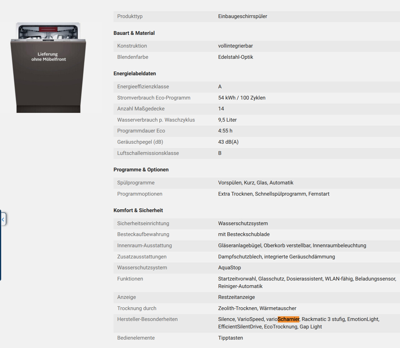

Tolentino schrieb:
Da braucht man dann dieses Varioscharnier und diese Geräte sind schon wieder teurer.Das sollte doch alles vorhanden sein, da es ja wohl um einen Austausch geht - so gehe ich zumindest davon aus.Bei uns (kein IKEA) wurde gerade ein defekter vollintegrierter ausgetauscht mit einem neuen anderen Modell anderer Marke, und das lief alles mit Mitteln, die vorliegen.
Tolentino schrieb:
Nee der Geschirrspüler muss über so ein Vario Scharnier verfügen.Nee, die können seitlich mit Schrauben angebracht werden. Bedeutet: die Tür hat seitlich Schrauben. Einige halten die Tür selbst, an den anderen kannst Du die Front befestigen.Und wenn ich mich nicht vertue, hat genau der hier abgebildete auch die Schraublöcher, die man nutzt.
Grundsätzlich geht es ja hier sowieso nur um die Breite/Höhe des Schrankes, ob es passt. Und die Blende von einer Ikea-Küche, da verwendet man eh nur eine Tür.

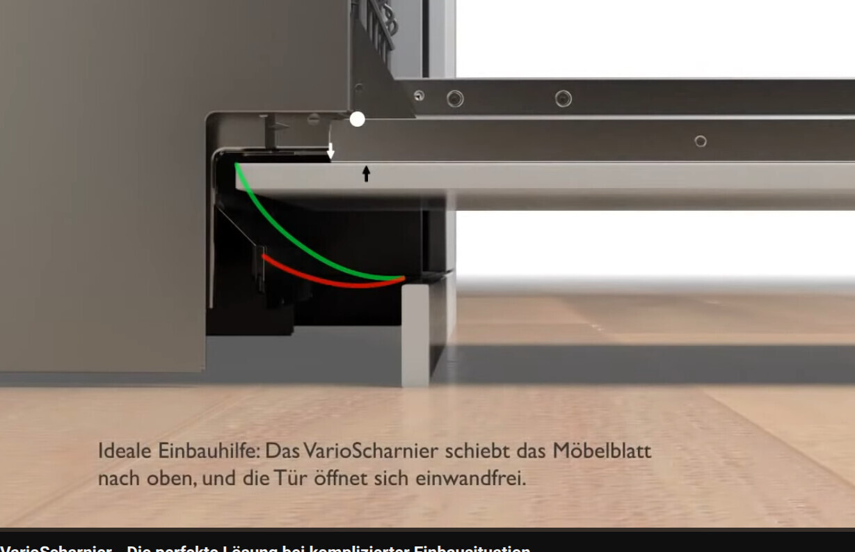

Nee,
das Scharnier ist eine Eigenschaft des Geschirrspülers. Das schiebt die Front während des öffnens der Tür nach oben, weil sie sonst unten gegen die Blende stoßen würde, weil die IKEA Korpora ein bisschen anders konstruiert sind. Alternativ soll es mit Klappsockelblenden gehen.
Habe aber eben gesehen, dass die Varioscharniere inzwischen wohl verbreiteter sind als früher.
