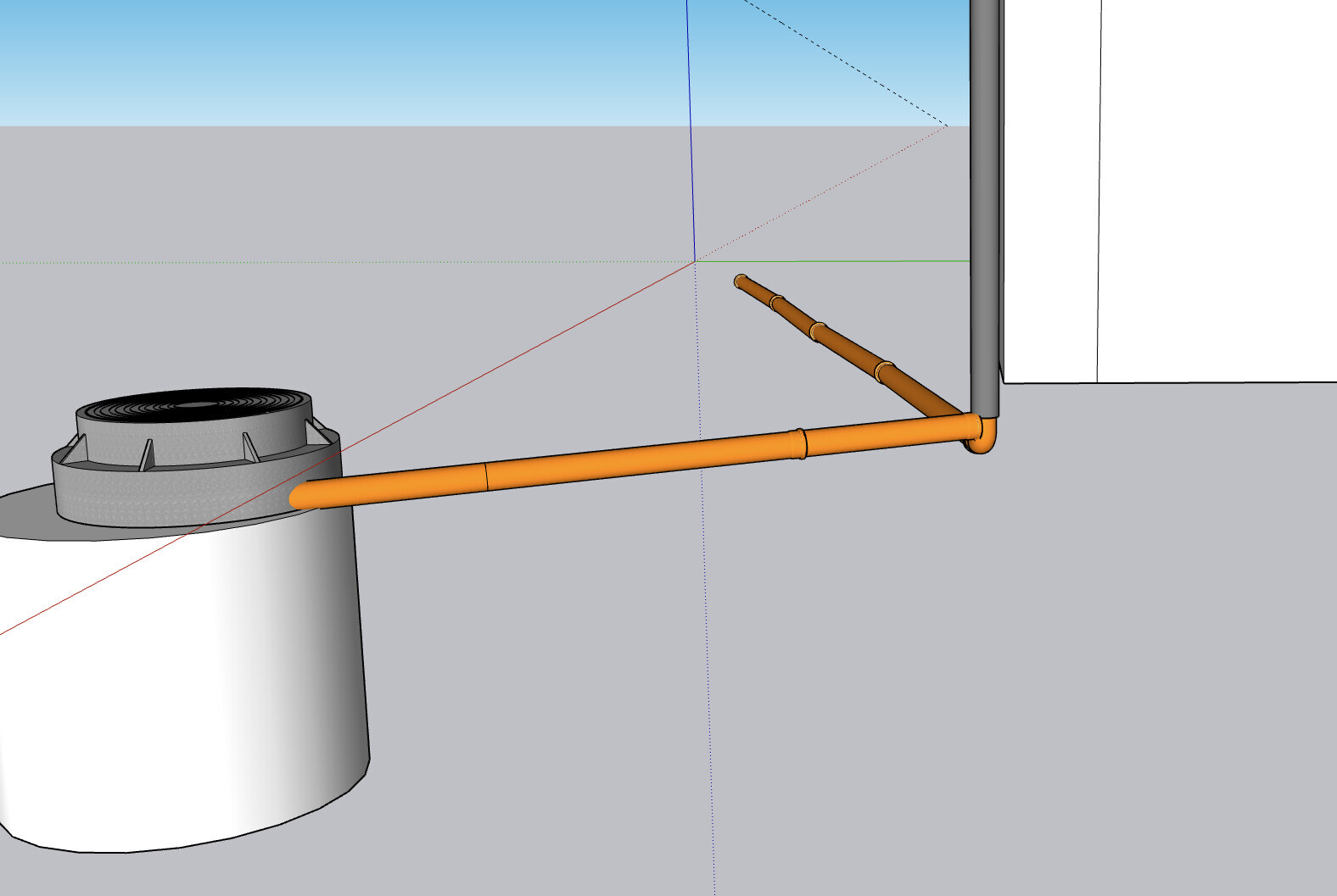

Hallo!
Unser Einfamilienhaus von 1966 hat noch eine alte Klärgrube von 7,5qm. Diese ist im Innern in 4 Kammern aufgeteilt.
Sie wurde nur 3 Jahre benutzt (weil dann Sielanschluss erfolgte) und anschließend gesäubert und mit Erde verfüllt. Diese wurde von den Vorbesitzern teilweise wieder entfernt.
Ich würde diese Klärgrube nun gerne als Regenwasserzisterne zur Gartenwässerung nutzen.
Lohnt sich der Aufwand eurer Meinung nach? Ich müsste ja wahrscheinlich die Kammerabtrennungen irgendwie einreißen, so dass ich am Ende nicht eine Pumpe pro Kammer benötige.
Außerdem habe ich noch einen Lageplan angehängt. Ich würde gerne vom Fallrohr direkt ein Rohr in die Grube verlegen. Dann einen Überlauf, der wieder richtung Fallrohr, dann aber in das Rohr richtung Sickergrube mündet. So läuft das Wasser, das nicht mehr in die Zisterne passt wieder zurück in die Sickergrube, wo aktuell alles Wasser aus dem Fallrohr versickert.
Auf Dichtigkeit müsste ich ja vermutlich auch noch alles prüfen und ggf. wieder abdichten.
Alles in allem also schon ein relativ großer Aufriss. Meint ihr, das lohnt sich?
Danke füre eure Gedanken hierzu.

Nida35a schrieb:
Ein Rohr reicht, Fallrohr mit T-Stück und darunter ein Bogen zur Zisterne.
Seitlich an das T-Stück das Rohr zur Sickergrube.
Ich habe das glaube ich nicht ganz verstanden was du mit "darunter Bogen zur Zisterne" meinst.
Hab mir das einfach so gedacht, wie im Bild. Spricht da etwas gegen?
3D-CAD-Szene: Orange Rohrleitung verbindet Tank mit Wandkasten am Boden.
Tolentino18.04.23 13:14
Genau umgekehrt, der Abzweig zum Kanal muss höher liegen als zur Zisterne.
Dann fließt das Wasser nur in den Kanal, wenn die Zisterne überläuft.
Nida35a18.04.23 21:02
genau so hatte ich es auch gedacht, und geschrieben.
