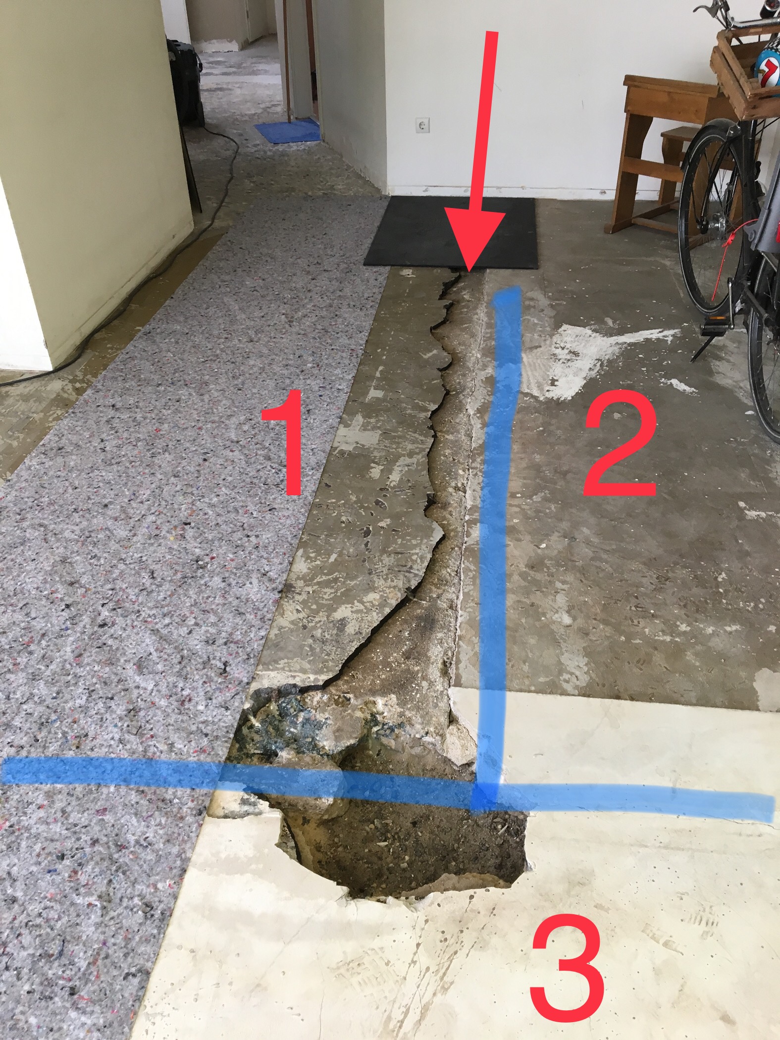

Lutz (Tischler) aus MG und habe dort einen Altbau gekauft.
Haus ist in den letzten Jahren immer erweitert wurden.

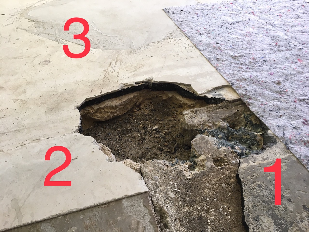

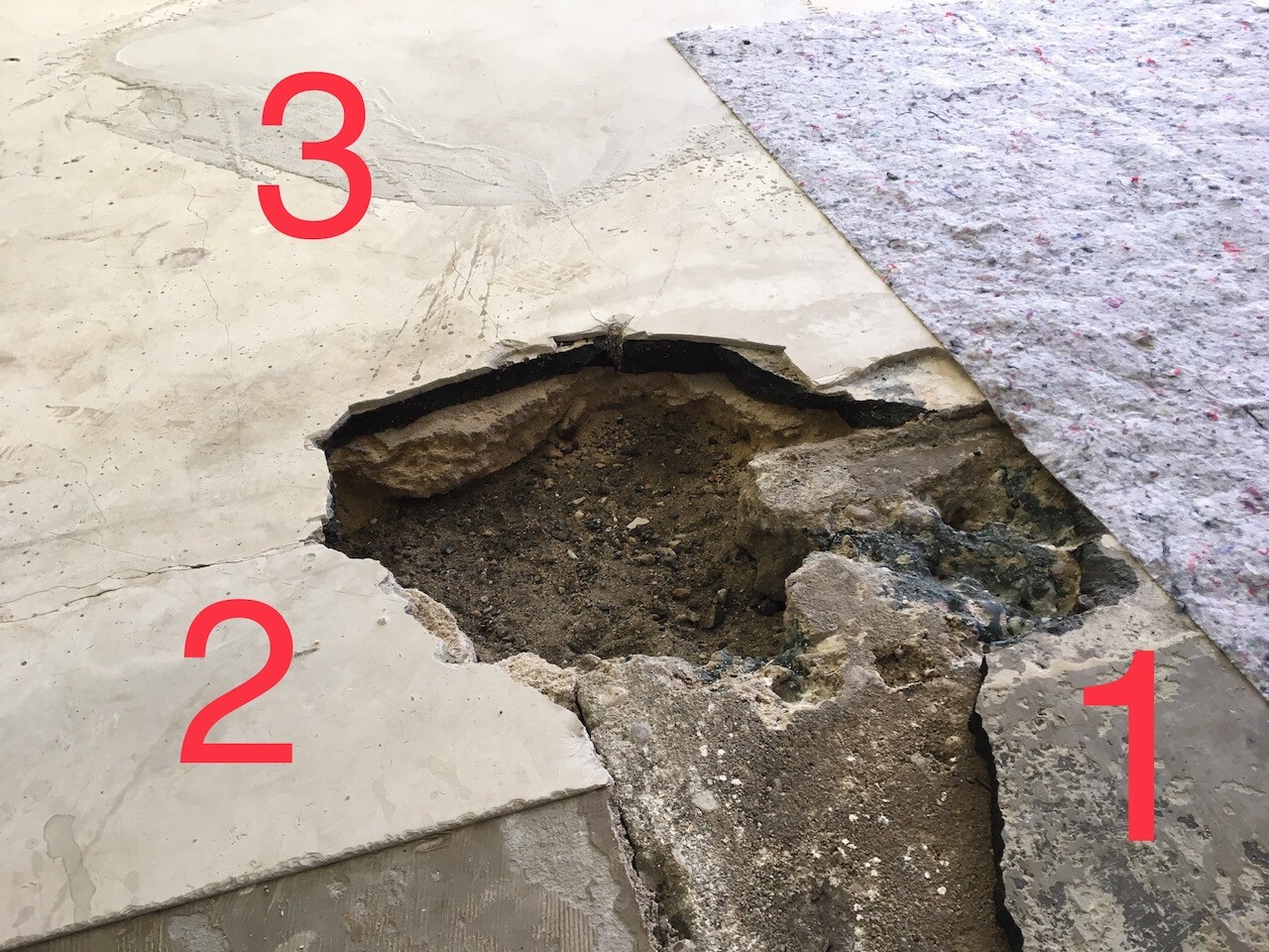

Im Wohnzimmer treffen drei Bodenplatten aufeinander genau an der T-Fuge war die Ausgleichsmasse (Vorbesitzer) leicht feucht.
Habe diese Stelle geöffnet und finde drei verschiedenen Bodenplatten vor.
1. ca. 80mm Beton plus Gussasphalt ca.20-25mm.
2. ca. 100mm Beton
3. Schlacke, Leicht verdichteter/verklebter Sand, 30mm Gussasphalt.
Wie dichte ich das Loch am besten ab?
Loch begradigen > Dämmstreifen seitlich rein > mit Fertigbeton füllen > Fuge des Dämmstreifens mit PU/Silikon Dichtmasse abdichten > mit Ausgleichsmasse ausnivellieren?
Wie kann ich später auf den verschiedensten Untergründen eine Grundlage für unseren (schon gelieferten) flächig verklebten Dielenboden (Eiche) schaffen?
Mit Ausgleichsmasse ausnivellieren > mit Epoxyidharz absperren und absanden > Boden kleben?
Vielen Dank
Lutz
dertill
Ist irgendeine der Bodenplatten überhaupt nach unten hin abgedichtet?
Ich würde nach deinen genannten Maßnahmen noch flächendeckend Remmers MB2K / Weber.tec D27 inkl. Fugenband an den Übergängen auftragen. - Kann aber auch Overkill sein.
