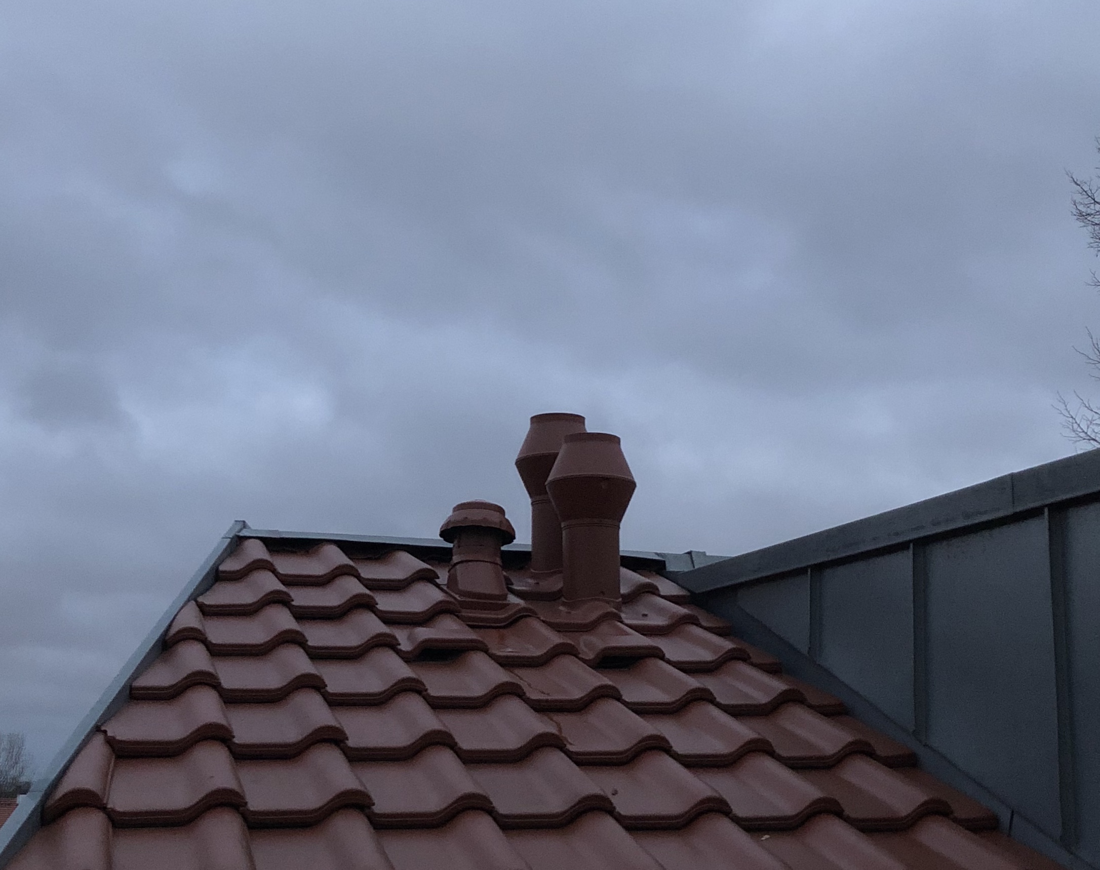

wir haben vor Kurzem einen Neubau mit einer Lüftungsanlage von Zehnder bezogen. Nun ist das so, dass das Entlüftungsrohr vom Abwasser unmittelbar neben der Zu- und Abluft der Lüftungsanlage auf dem Dach sitzt, was natürlich hin und wieder für einen mega unangenehmen Geruch im Haus sorgt.
Hat irgendjemand von Euch Erfahrung mit sowas? Wie wurde das gelöst? Ist das ein Baumangel (also rechtlich gesehn)?
Anbei ein Bild der Dachsituation. Vielleicht hat ja jemand eine ganz einfache Lösung dafür.

Naja, ich finde schon, dass es Gedankenlosigkeit ist. Man sollte über eine Verlegung von einem der beiden verhandeln.
Steffen80
Nicht mal Zuluft darf neben die Abluft und dann noch neben Abluft von Abwasser? Da hat einer großen Bock geschossen! Und die Handwerker die das bei der Montage so "mitgemacht" haben, gehören auch "geschlagen"
chand1986
Selbst wenn es keine Norm gibt, gesunder Menschenverstand? Eines soll frische Luft in das Haus bringen, das andere Mief raus. Wenn ich die nebeneinandersetze und so einen Kreislauf möglich mache, ist das komplett sinnbefreit.
Der Planer war wohl im Koma während der Arbeit.
O
Otus11
Es gibt keine vorgeschriebenen Abstände, die für Wohngebäude gelten.
Es gibt aber die DIN EN 13779 "Lüftung von Nichtwohngebäuden" die diese Abstände sehr wohl vorschreibt:
1. Bei Anordnung übereinander, mit Fortluft oben, Außenluft unten: lichter Abstand mind. 2 m
2. Bei Anordnung übereinander, mit Außenluft oben, Fortluft unten: lichter Abstand mind. 4 m
3. Bei Anordnung nebeneinander: lichter Abstand mind. 3 m
Die VDI 6022 "Hygieneanforderungen an RLT-Anlagen" ist für auch Wohngebäude gültig. Demnach ist das Ansaugen von Fortluft über die Außenluft durch Lage und Ausrichtung der entsprechenden Gitter in jedem Fall zu verhindern.
Die Experten streiten sich, ob die DIN auch auf Wohngebäude anzuwenden sei. Die Luftmenge bei einer Kontrollierte-Wohnraumlüftung ist jedoch bei einem Einfamilienhaus viel geringer.Es weht hier nur ein leichtes Lüftchen im Verhältnis zu richtigen raumlufttechnischen Anlagen.
