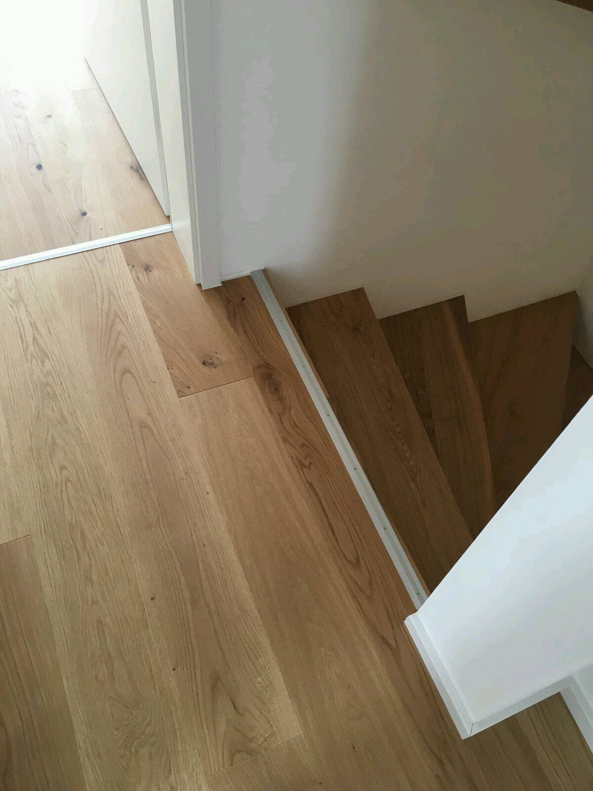

wir haben bei unserem neu gebauten Haus eine Betontreppe und hierauf verklebtes Parkett. Der Abschluss der Treppe bzw. Stufe bildet die Form der Treppe nach. Angrenzend hierzu ist Parkett schwimmend verlegt.
Der Schreiner hat dies nun mit einer Übergangsschiene gelöst, die allerdings nicht nur unschön aussieht, sondern an den Enden auch scharfkantig und dadurch gefährlich ist (siehe Foto). Ist dies korrekt?
Gibt es andere Lösungsmöglichkeiten?
Vielen Dank für eure Hilfe!

KlaRa schrieb:
Ich hätte dem gegenüber als Parkettleger empfohlen, das Parkett gegenüber dem Treppenaufgang ebenfalls zu verkleben und (parallel zum Treppenaufgang verlaufend) das Übergangsprofil geradlinig einzusetzen.
Das wäre übrigens mit einem Profil durchführbar, welches über einen schmaleren (sichtbaren) Schenkel von nur 10mm bis 15mm Breite verfügt.
In Deinem geschilderten Fall kann man das aber auch noch nachträglich machen. Es wäre dafür nur eine Neuverlegung auf ca. 2-3 m² notwendig.
Gruß: KlaRa

KlaRa19.02.17 15:26
Sprecht einfach nochmals mit dem Parkettleger! Dieses kleine Podest im Klebeverfahren nochmals zu belegen ist sinnvoller, als sich die nächsten Jahre täglich zu ärgern.
Hier wäre es auch die Beratungspflicht des Auftragnehmers gewesen, Möglichkeiten aufzuzeigen, zu beraten.

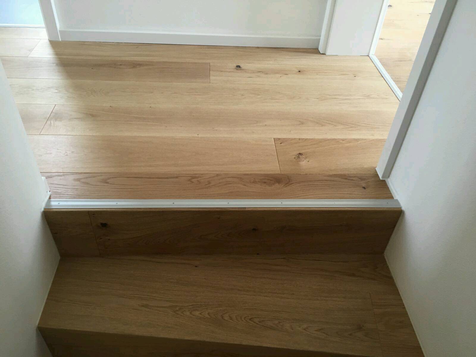

Nochmals "Hallo" und vielen lieben Dank für all eure Tipps!
Wir haben jetzt eine für uns erträgliche Lösung aushandeln können. Da fragt man sich nur: Warum nicht gleich so?
Das Parkett ist jetzt fast bis zum Rand schwimmend verlegt, die Übergangsschiene ist gerade. Optisch viel besser und auch nicht mehr gefährlich.
Wir sind zufrieden!

Christa_74
03.03.17 22:50
...und die hässliche Diele, die rechts war, ist auf diese Weise glücklicherweise auch verschwunden !
11ant03.03.17 22:54
Eine Übergangsschiene halte ich dort nach wie vor nicht für der Weisheit letzten Schluss. Aber es sieht nun erheblich harmonischer aus, und wenn Ihr zufrieden seid, ist ja ein wesentlicher Fortschritt erreicht.
