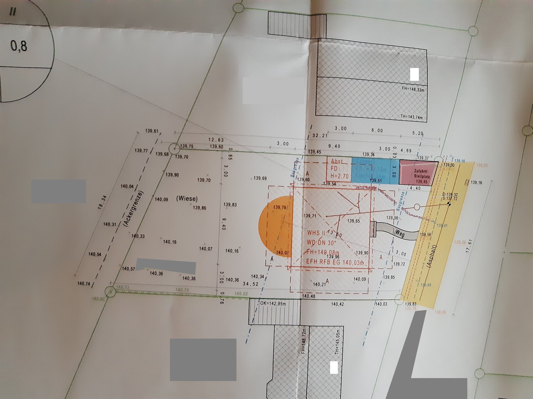

Wir werden nun auf den Carport (siehe Foto) verzichten und stattdessen eine Fertiggarage aufstellen lassen. Die Straße verläuft schräg. Lt. Bebauungsplan (siehe rosa Markierung Foto Ausschnitt), müssen zwischen Straße und Garage 5,50m Abstand eingehalten werden. Weiß jemand von Euch, ob die 5,50m Abstand zur Garage an der längsten (also an der Grenze zum Nachbarn) oder kürzesten Seite gemessen werden? Oder müssen die 5,50m Abstand über den gesamten Verlauf der Straße eingehalten werden?
Mein Mann meint, da die Straße schräg verläuft, dürfte er es sich aussuchen (Techniker halt; er glaubt an physikalische Gesetze, aber nicht an Verwaltungsvorgaben) 🙂 möchte aber nicht, dass ich beim Bauamt anrufe und mich vergewissere. ;-) Nun bin ich in Sorge, dass wir, wenn die Garage (auf der teuren Bodenplatte) steht, alles wieder zurückbauen müssen, wenn wir nur auf der längeren Seite die 5,50m Abstand einhalten.
Vielen Dank für Eure Hilfe.
Lageplan eines Baugrundstücks mit Gebäudeumriss, Maßen und Zufahrten
Auszug aus Bauordnung: Garagen- und Stellflächen; Mindestabstand 5,50 m zu öffentlichen Verkehrsflächen

Die 4,40 müssten die 5,50 sein.
Hmm, das klingt gut, aber ich verstehe es nicht.
10.08.22 22:54
Du musst mindestens 5,5 vor der Garage vorweisen. Egal, ob linke oder rechte Ecke der Zufahrt.

kbt09 schrieb:
Sinn dieses Abstandes ist ja auch, dass ein Auto vor der Garage stehen kann um z. B. für die manuell zu öffnende Garage (wenn man auf Automatik verzichtet) erstmal auszusteigen und die Garage zu öffnen, ohne, dass ein Teil des Autos auf der Straße steht.
Genau deshalb müsste bei einem Elektrotor dieser Abstand entfallen.
Da würde ich mal nachfragen.
mayglow11.08.22 11:59
Naja, an sich braucht auch ein Elektrotor nen Moment. Und wenn du vorwärts in die Garage fährst und demnach rückwärts wieder raus (was glaube ich bei den meisten der Standard ist), klingt das für mich immer noch sinnvoll, dass es da nen Mindestabstand gibt und du nicht direkt auf der Straße stehst, ohne, dass du was siehst.
11.08.22 12:04
Mayglow hat passend geantwortet und Elektro kann auch ausfallen 😉
driver55
11.08.22 12:56
Mag ja alles sein. Schon mal durch Städte gefahren und die Garagen direkt an der Straße gesehen? Da sind die Gewege davor deutlich schmäler als die hier geforderten 5,5 m. Da wird dann trotz Elektrotor der Verkehr angehalten/behindert und geht auch.
Deshalb nachfragen…
