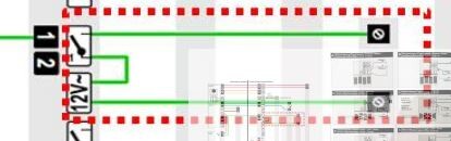

Schematische Elektroinstallation einer Türsprechanlage mit Kabeln, LEDs und Patchbox.
Mycraft23.03.18 08:49
Die Türglocke schließt du hier an. Mit C hat die nichts zu tun das ist ja nur die Spannungsversorgung der ganzen Anlage und die Klingelknöpfe.

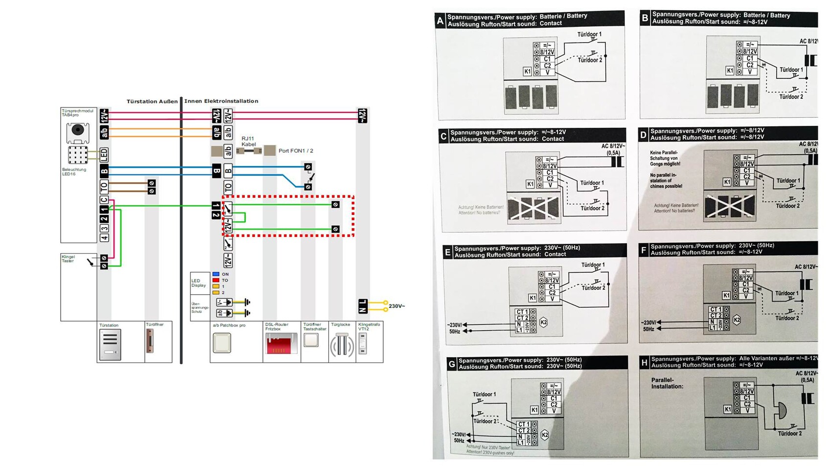

Technischer Grundriss mit Haustechnikleitungen, grüne Linien und roter Umriss
laley
23.03.18 09:06
Ja dort habe ich sie ja auch angeschlossen. mit 2 Drähten.
Und die Brücke wie eingezeichnet erstellt.
Aber wo schließe ich die beiden Drähte die von der Patchbox kommen, am Gong an?
Mit "C" meine ich, Anschlussbild "C", nicht Klemmenbezeichnung "C"
Hätte ich vielleicht dazu sagen sollen...
Der Rechte Teil des Bildes zeigt die Anschlussbilder des Gongs.
Links das Anschlussbild der Patchbox.
Mycraft23.03.18 09:29
Die beiden Grünen von der Patchbox schließt du gemäß Schaltbild B an =/~ und C1 an.
laley
23.03.18 09:45
OK, Ich möchte aber keine Batterien verwenden.
Ich hatte gedacht dass die Patchbox die 12V als Spannungsversorgung in dem Moment liefert wenn der Gong sie braucht, und gleichzeitig auslöst.
Wenn der Gong dauerhaft Spannung braucht, kann ich ja vom Klingeltrafo 12V rüberlegen!?
Mycraft23.03.18 11:30
Lässt du die Batterien eben weg und schließt es dann nach D an.
